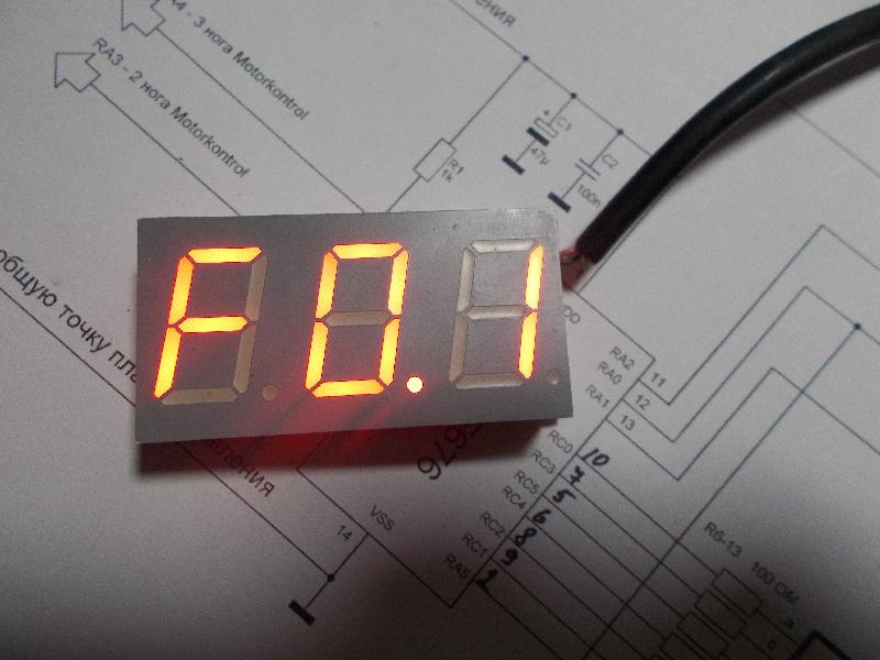

Запустил показометр,но что то не так,сверил со схемой всё правильно :dont_know:
Пока к частотнику не подключал.

Да, есть косяк. Исправил. Ничего переделывать не надо. Просто перепрошить.
Визуализация (исправленый).rar [4.35 KiB]
