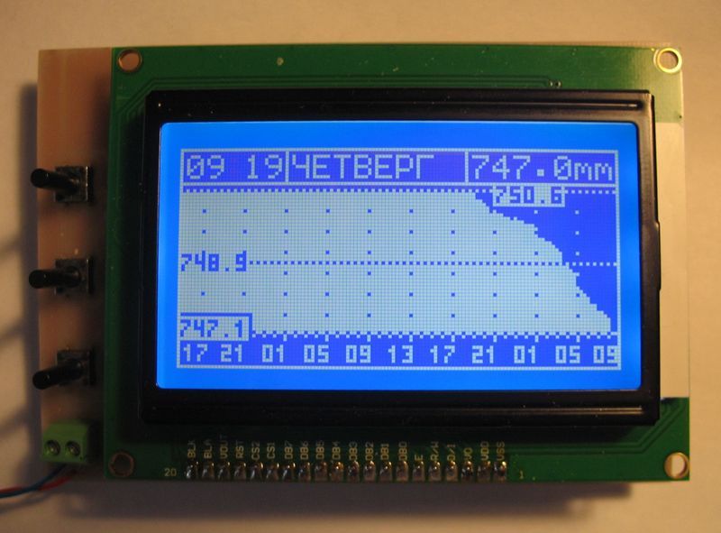

Пришел дисплей, действительно оказался не инверсный. Собрал барограф, с преобразователем уровней на полевиках (поставил IRLML2502) давление с модуля не считывалось.
Соединил напрямую шины SCL и SDA модуля BM180 (4 вывода) с выводами МК - заработало, буду ставить преобразователь уровней 5В<->3,3В на микросхеме PCA9517A.
По примеру viewtopic.php?p=2423297#p2423297 пытался запитать всё, кроме дисплея от 3,3 Вольт, но при этом на дисплее по горизонтали выводится только половина картинки.
Никак не могу понять, как точно установить время. При индикации времени и даты кнопкой ENTER выставляю, что надо, но как поймать правильные секунды не могу сообразить. Подскажите.
Прошивка последняя.
PCA9517A заказал на алиэкспрессе, придёт буду делать по прилагаемой схеме. Пока всё по схеме, только модуль BM180 по I2C подключен напрямую.

Исправил ошибки в схеме модуля DS3231.
С установкой секунд разобрался, вопрос снимаю.

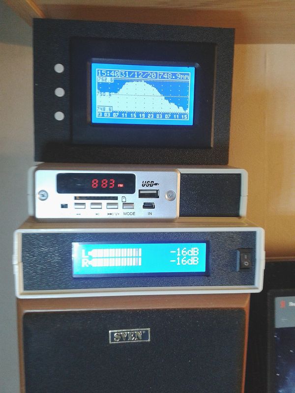

Собрал барограф на имеющемся дисплее winstar wg12864b-ygh-n#n и Arduino Pro Mini atmega328p. Все получилось без особых проблем - прошивку перекомпилировал, с контрастностью разобрался. Автору - огромное спасибо! Друг - рыбак попросил сделать ему такой аппарат. И вот при попытке собрать барограф на китайском ST7920 - уперся в проблему - компиляция под этот дисплей не помогла - на экране иероглифы. Порты подключил правильно - при компиляции указал - где и что. На PSB подал +5в - параллельное подключение. Но вижу только бегающие иероглифы. Выше по теме товарищ Vi7 выкладывал прошивку для данного дисплея, но для ATMega168A. Нет ли у кого готовой прошивки для atmega328p и ST7920? Познаний еще маловато не могу врубиться - проблема с дисплеем, или необходимо переписывать программу?

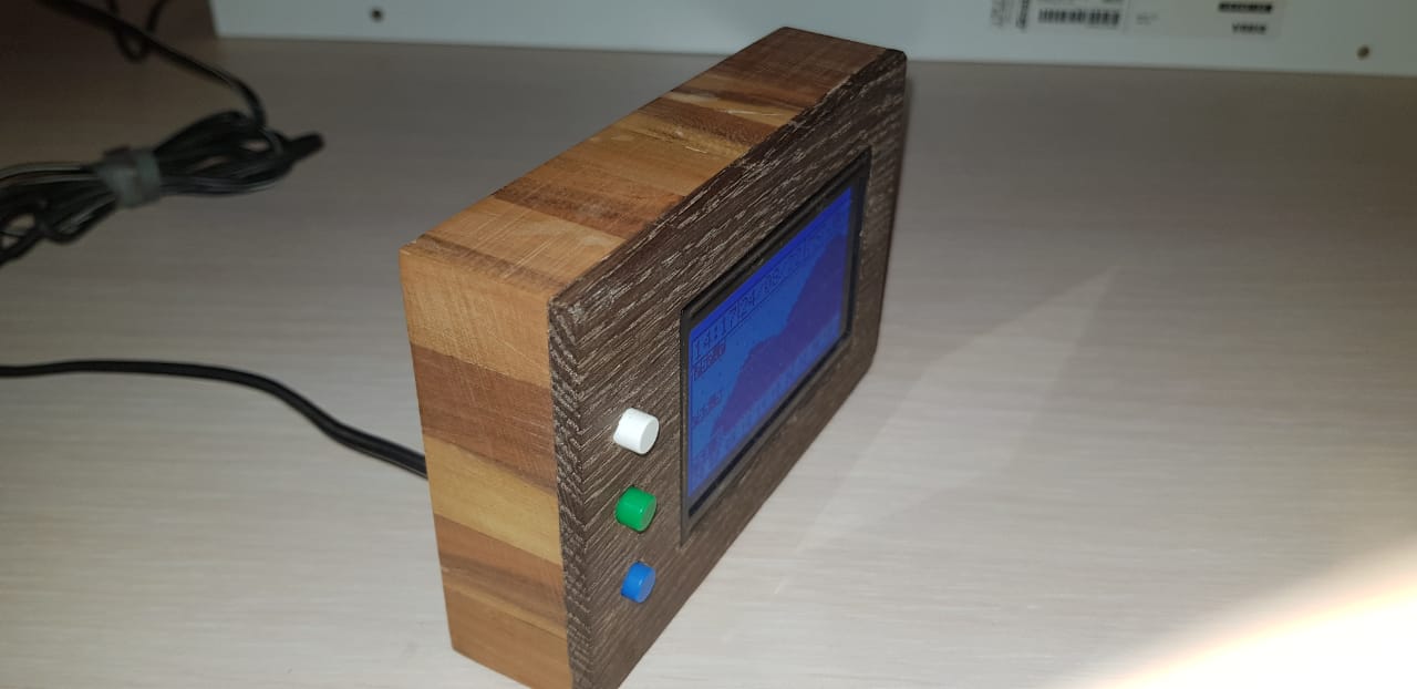

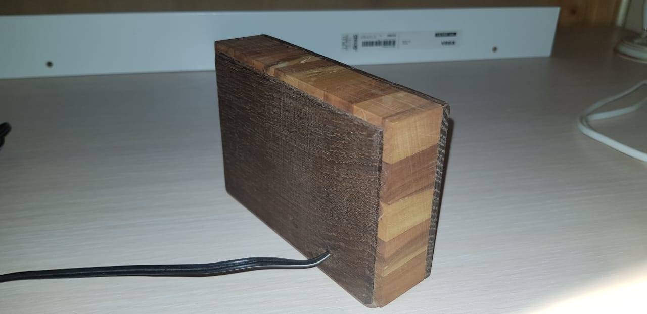

Коллега по работе Владимир прислал свой вариант "Барографа". Вот его изделие.
