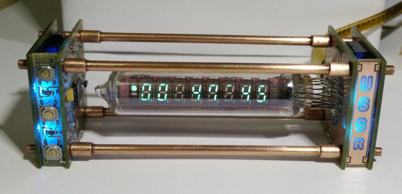

Ето моя конструкция.
Спасибо ТРигер :)
Следующая версия будеть на ИВ11

Согласен, не всех устроят такие временные рамки подачи ежечасного сигнала. Однако, к сожалению, после всех изменений, места в памяти МК уже совсем не осталось, и потенциал оптимизации уже написанного исчерпан. Где-то я слышал, что CVAVR делает не самый компактный код, поэтому можно попробовать переписать немного код под другой компилятор, который оптимизирует лучше. Не подскажете, какой выбрать?
 Заголовок сообщения: Re: Миниатюрные часы на вакуумно-люминисцентном индикаторе И
СообщениеДобавлено: Чт ноя 17, 2016 23:37:29
Карма: 16
Рейтинг сообщений: 279
Зарегистрирован: Ср май 06, 2015 01:32:36
Сообщений: 854
Рейтинг сообщения: 4

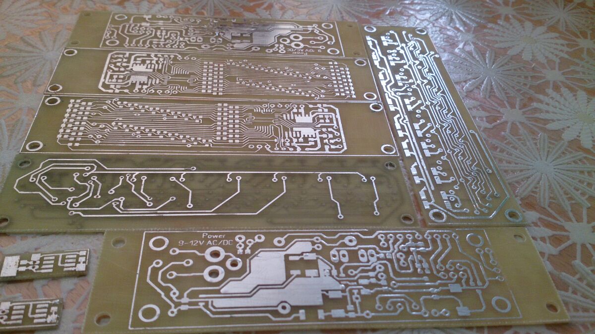

И снова прототип... Приближенный к финальной версии.
Всё ещё не хватает некоторых деталей, да к тому-же немного накосячил на платах. Платы выбрасывать жалко, поэтому обкатал кое какие решения.
Появились новые идеи, которые будут реализованы в финальной версии.
Будут кое какие вопросы к комраду Triggerу, но это завтра. Устал я.
Изображение Инь и Янь - без выпендрежа.
