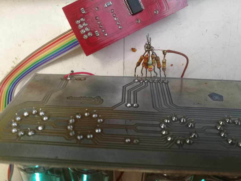

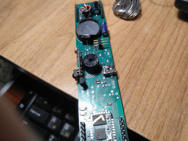

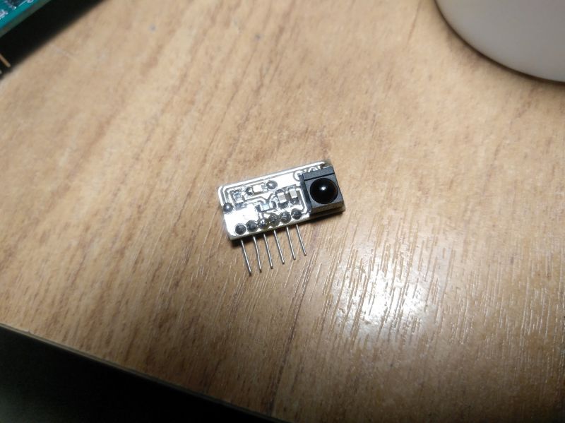

Вот присобачил пульт.Хотя нужно перерисовать плату(чтобы не выпирала за пределы основной платы) т.к attiny13(упирается в зуммер) ну очень больших размеров была,у GREY1975 плату взял за разводку и его элементы. Термодатчик ставить в корпус между платами не стоит он мерит температуру ламп и всего остального.
Еще заметил при обнулении часов на 4секунде промаргивают десятки минут и десятки часов у всех так?
Ну фото.

Моя плата ИК рассчитана на другой зуммер. Если Вы заметили там возможна установка двух разных зуммеров.
Часы промаргиваются - да. Этот вопрос не ко мне.
Я датчик и не ставил. Там у меня разъем.

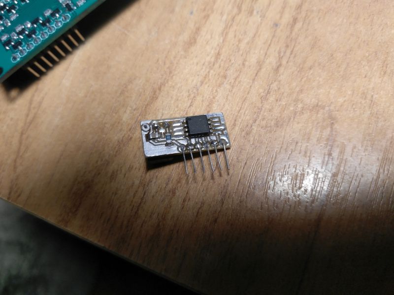

Пожалуйста прошивка с инверсией attiny13.
PS.GREY1975 о тиньке я имел ввиду в LAY размер микрухи не соответствует реальным размерам(видно на фото-ножки длинные).
RoboC спасибо бум пробовать.

Промаргивание при обнуление часов происходит из-за подключенного датчика DS18B20,если он не подключен этого эффекта нет.Переназначил порты в прошивке для датчика DS18B20,и вывел домашний датчик через разъем 3.5мм дабы не сверлить дырки в корпусе,уличный мне пока не надо.

Тинька бывает в разных корпусах.
У меня SOW-8 у Вас SO-8.

Ничего подобного у меня она не so8 т.к в адаптер для so8 она не лезет.Она идет как so8 200mil обычная so8 150mil.
P.S Глянул ваше фото ик на 2 странице микруха такая же как у вас,а вот длина ножек сделана с большим запасом.

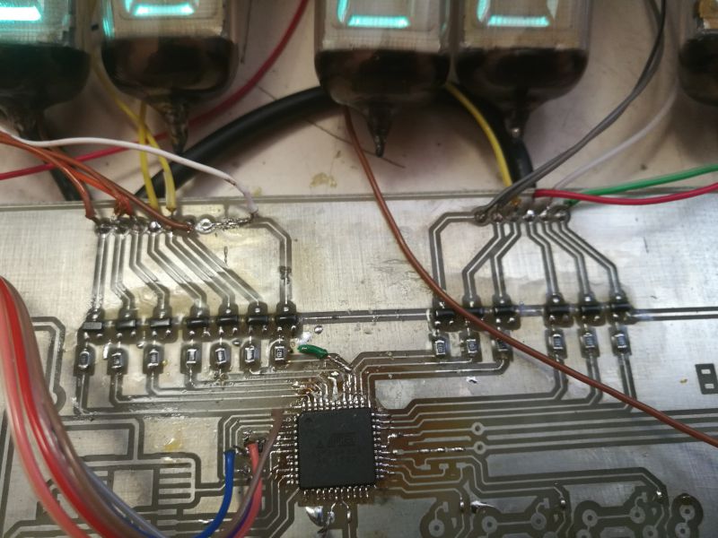

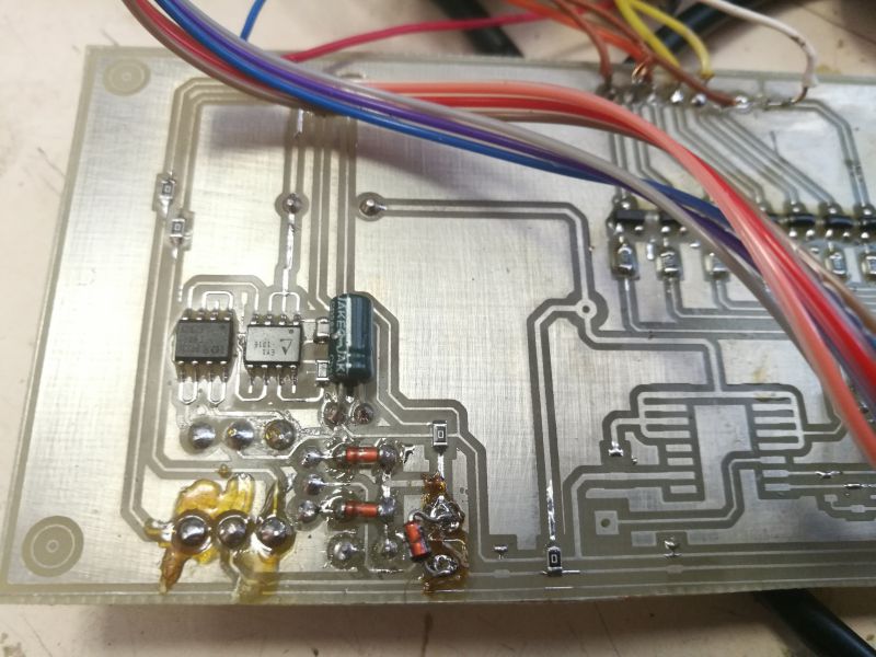

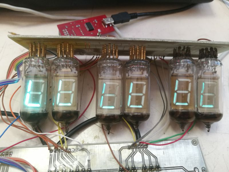

Всем привет! Собираю часики по этой же схеме, только на лампах ИВ-12. Помогите пожалуйста побороть засветку, замучался уже, не знаю что с ней делать. Преобразователь собран по схеме с первой страницы на КФ1211ЕУ1 и IRF, стабиллитрон стоит на 5,1 вольта (менял на 7 вольт, не помогло), на не активных сегментах и сетках все как положено, -40 вольт, на активных по отношению к линии 5 вольт наблюдается 0, все как положено, какого ж они светятся то (((
Подтяжка на -40 вольт, страшновато, но нигде не коротит, все сто раз проверил
Ключи и контроллер, взято полностью из схемы. Открывается лог. 0, закрывается лог. 1. Напряжение в норме, 5 вольт.
Преобразователь
И собственно сама проблема

По этой же схеме? :shock:
У Вас море флюса на транзисторах и контроллере. Отмойте платы спиртом. Будет Вам счастье.

Думаете парафиновый флюс проводит ток??? Сейчас попробую, в жизни бы не подумал, да именно по вашей ) Я вашу схему взял за основу и схему оригинала по которой делали вы ) все сто раз перечитал, прежде чем сам приступил. Разница только в том что контроллер мой и программу хочу сам написать. Из вашей схемы взял питание и ключи, тут мне все понравилось больше всего.

Атмега32 (предположительно) не слишком ли жирно для ИВ-12? Меги8/88 вполне бы хватило.
Добавлено after 4 minutes 57 seconds:
Уверен. И платы ламп отмойте тоже.

Накал правильно подобран? При завышенном напряжении накала тоже будет засветка и неравномерное свечение сегментов.
Заниженное тоже плохо.

Хрен его знает на счет накала, в темноте нити видно, на ярком свете нет. Если лампу в руки прям зажать, то накал разглядеть с трудом можно

Можете проверить ток накала. Должен быть 600мА +- 10%

Все отмыл, не особо помогло. Засветка не проходит. По накалу там нет даже 15 мА, очень странные показания. Мультиметр может измерить ток такой частоты? Показания китайского мультиметра и советской стрелочной Цешки совпадают... Если недонакал сильный, может быть засветка?
Если бы был перепутан начало и конец обмотки это разве влияет на засветку? По моему просто не было бы напряжения накала, а оно точно есть
Причина где то близко, трогаю конденсатоты и после того как слегка дернет током, засветка пропадает....
Нашел :music: :solder: Отвалился высоковольтный конденсатор, дорожка от перегрева съехала и не заметно оборвалась

Без кондера, там такие пульсации что светиться всё будет :)
А теперь намажте флюсом как было и посмотрите что будет :)
