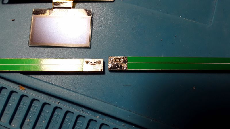

Добрался наконец до прибора. Плата давно собрана, правда без переделок и доработок, сделаю их чуть позже. Но не были впаяны щупы-печатные платы, сами бутерброды были спаяны, оставалось их впаять в прорези платы. Наткнулся на неприятную вещь, при запайке щупа появилась большая вероятность замкнуть измерительные контакты. Судя по всему надо опускать щупы чуть ниже средней линии, а я захотел припаять так, чтобы средняя линия шла точно посередине толщины платы (мне кажется, что так будет лучше с точки зрения изгиба щупов при измерениях). Собственно говоря у меня эта вероятность стала стопроцентной и пришлось выпаять впаянный было один щуп (это было непросто). После чего я решил подрезать печать на щупах вот так
Теперь будет проще впаивать щуп, не опасаясь замкнуть контактные пятаки на подрезанный земляной полигон. С точки зрения экранирования думаю ничего не ухудшится, так как с обратной (контактным пятакам) стороны платы и с обратной стороны щупов сплошные земли. Сделаю еще попытку.
О технике чего спорить-то, давайте попробуем.

[size=85]
Сделаю еще попытку.
о да, в этом месте я тоже замкнул и потом долго не мог разомкнуть обратно :))

Alex2, я думаю, надо опустить полигон примерно на 1 мм
Или нет, наверное на 0,5-0,7 мм

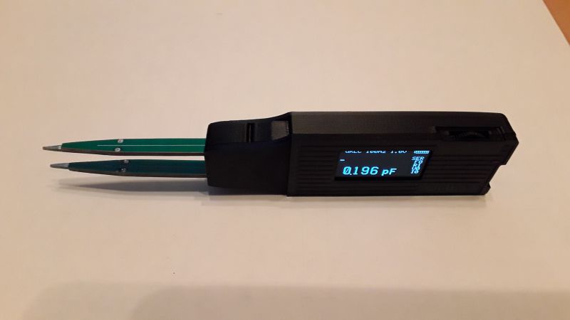

Сделал зазоры в уязвимых местах+ добавил актуальную информацию.
Последние изменения по схеме, прошивке и печатке. Читайте .тхт
ПС: Исправил LDO на LP5907MFX- 3.3, перезалил архив.
uRLC_1.2.1.rar [758.3 KiB]
GFXscope

Раз обещал, значит сделаю! Ладно, чувствую что пора, хотел потянуть еще пару дней до окончательного результата...
Идея, высказанная ранее, оказалась плодотворной.
Вот как выглядит модель версия 3.0, морда фрезерованная, попа напечатанная
Нашелся хороший друг с принтером, так что корпус уже сделан, сегодня доделал третью деталь - стеклышко для светодиода, завтра примерка.
Примерил, всё вошло, но фотографировать уже лень, утром.

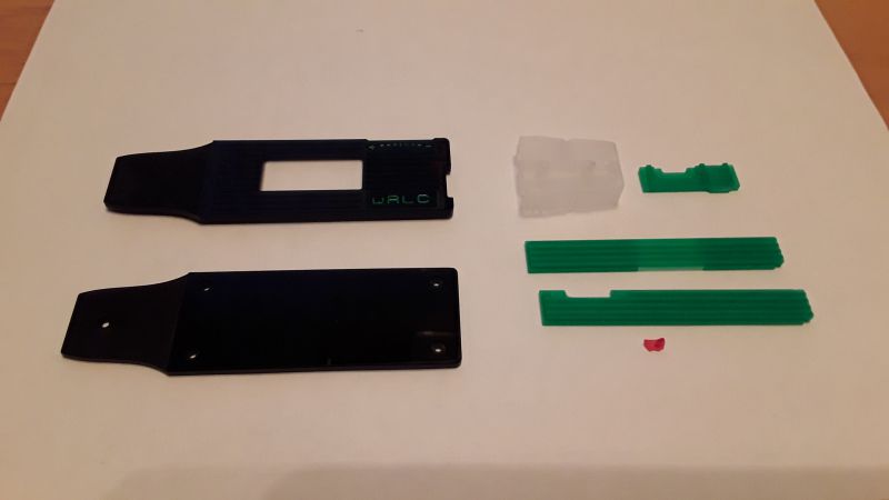

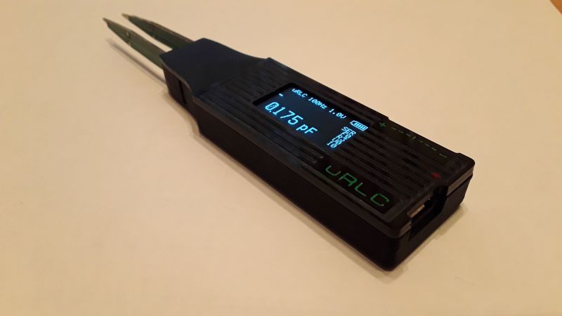

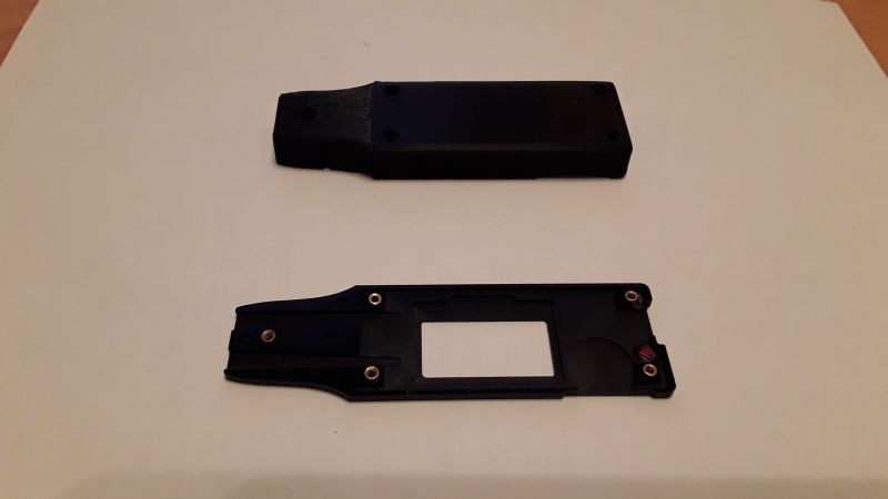

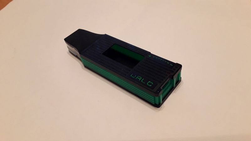

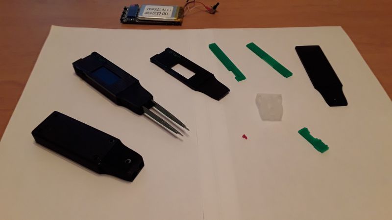

Сделал фото наработок, положил под спойлер - объем большенький. Качество фото не очень, как смог, все фото кликабельны.
СпойлерВот что сейчас есть, не считая кучи проб и ошибок
Версия 2.0 - полностью фрезерованная
Она же, с обратной стороны деталей
После склейки образуются две части
В сборе
А это версия 3.0 - передняя панель фрезерованная, та же самая версии.2.0, (версия 1 не совпадала, потом я специально сделал унифицированную). Ну а задняя часть монолитная, напечатанная на 3D принтере
В сборе

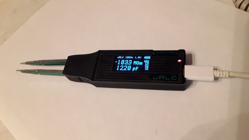

Включен
Со стороны джоя
Со стороны USB
Ну и на юсб-веревочке
Вот здесь лежат модели обеих версий. Можете править под себя.)

Спасибо за теплые слова. Я старался для себя любимого ))
Правда есть замечание, в печатной попе надо понизить стоечки под плату на 1 мм. Вот, переделал, замените, кто скачивал, или сами уменьшите, там делов на полминуты)
Back_Cover_v3_0.zip [374.64 KiB]
Кстати, перешил прошивку, у меня была еще летняя, был приятно удивлен размером цифр, намного лучше читаются, класс!
Да, чуть не упустил, Neutrinum , :beer:
