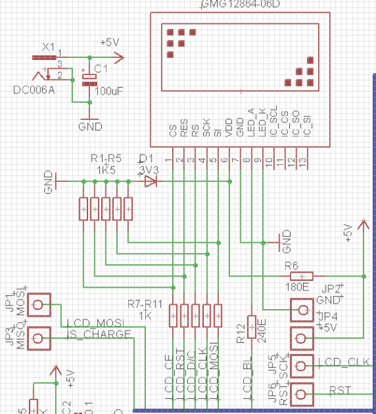

Повоевал с платой под дисплей 128х64.
Ну в первом приближении пока что так :))
Как и писал индикатор 128х64 на ST7565 сам индикатор 62х46 мм
Плата пока что 80х56 мм
Т.к индикатор ни туда ни сюда, то логичней кнопки снизу ну и как вариант вынес за его приделы транзистор и резистор которые греются :))
С транзистором пока еще не определился вот и оставил пока что его не разведенным. :))
Т.к в схему добавились новые детальки то упорядочил нумерацию оных.

Sailanser, красота. В чем разводили?
Мне кажется, есть один подводный камень.
Подключите дисплей на макетке сначала. Что б вдруг не оказалось, что картинка вверх ногами.
Судя по рисункам в блоге, в частности, для OLED, при использовании исходной платы олед подключается вместо нокии контактами снизу. Вероятно, и картинка в программе ориентирована с этим расчетом.
Возможно и этот дисплей нужно так же ориентировать..... (или спросить у автора в блоге. Судя по комментариям, в блоге он отвечает. Почему тут не отвечает, не знаю. Может забанили?)

Just_Fluffy
Делал в Eagle.
На счет индикатора да, его по любому сначала как приползет проверить надо.
Т.к плату делал с нуля то и подключил его сразу как он и идет, у него в принципе контакты только по одной стороне, ну и схема включения как автор рекомендовал.

Sailanser, таки надо перевернуть дисплей будет...
Все дисплеи ориентированы контактными гребенками вниз, если речь об этом.
OLED по монтажным отверстиям достаточно хорошо становится вместо Нокиевского. Три пина напрямую и земля проводком. Стеклышко на ST7565 - да, там придется немножко поиграться. Либо платку-переходник сделать, либо переразводить исходную плату.
П.С. За личку, спасибо. Попробую поиграться.

Все верно Oled ставится контактами вниз, а вот ST7565 либо городить плату переходник с нижнего ряда на верхний, либо новая плата :) Так что думаю все в порядке будет. По любому надо смотреть как приползет. Хотя думаю что станет как родной, как будто там и было :)
