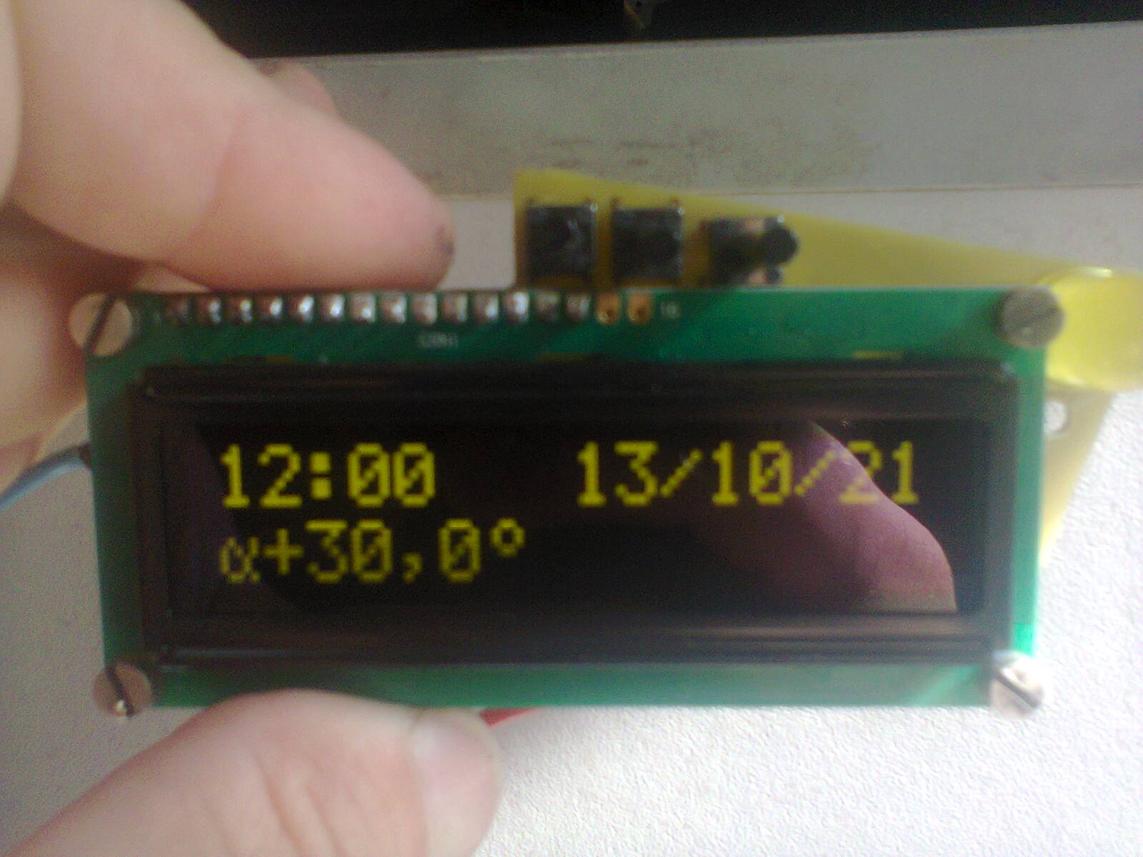

Здравствуйте!
Возник ряд проблем при попытке повторения данного проекта.
1. Схема изображена в формате "Додумай сам". Отсутствует ряд необходимых для работы соединений. В частности: 10 нога МК - на общий, 20 нога - питание +5 В, 1 ногу МК - подтянуть к +5 через 10 кОм; 4 нога 1307 на общий, 8 нога +5В, 1 и 2 - кварц 32768, 7 нога - подтянуть к +5 через 10 кОм. Я правильно сделал?
2. В статье не приведены фьюзы. Сделал так (см. приложение). Верно?
3. Ну и основная проблема. Часы отстают примерно на 30 секунд каждый час. Менял кварцы (5 штук), менял 1307 - без толку.
Причем т.к. часы собираюсь ставить в приборку скутера - решил питание МК и индикатора (который у меня OLED) сделать от зажигания. Так вот, каждое выключение и повторное включение +5 В ведет к прогрессированию отставания, хотя, казалось бы, сами часы (1307) вроде автономны - при отсутствии +5 В на 8 ноге работают за счет литиевой батарейки на 3 ноге. Можно ли как-то побороть эту проблему?

Я не пойму - тема все, заглохла что ли? Больше никто не занимается, и автор тоже забросил проект??? Даже поддержки нет - зря тратил деньги и время на неудачную попытку повторения?

Насчет отставания, то проблема в часовой микрухе. Попробуй повесить кондер по питанию часовой!
И прежде чем собирать нужно было спросить сперва!
Я, настраивая часы на основе DS1307 просто подбирал кварц, на четвёртом более- менее "повезло"- был уход и +6 секунд в сутки, и +2 секунды в сутки, и -2 секунды в сутки, то, что стоит сейчас- +2 секунды в неделю, надо ожидать, что получится 1,5~2 минуты в год.. :dont_know:

Кондеры стоят у меня изначально на ногах всех микросхем по питанию.
Если не выключать питание - будут идти нормально (более точно можно уже подбором кварца или кондера параллельно ему подстроить). Понял что проблемы возникают именно при выключении (когда часы продолжают идти на литиевой батарейке) и повторном включении. И чем больше выключений - тем больше набегает отставание. Дело в том, что после включения отсчет секунд текущей минуты сбрасывается и начинается с 0. Т.е., было при работе на литиевой батарейке на 3 ноге допустим 12:10:59 - подали в этот момент +5 на МК, индикатор и 8 ногу 1307 - стало 12:10:00. Т.е., вместо переключения показаний через секунду после включения с 12:10 на 12:11, имеем 12:10 еще в течение минуты - итого отставание на минуту. Интересно, это свойство 1307? Или все же глюк конкретной схемы/прошивки?
Вообще, попробую как ведут себя другие прошивки.
Просто прошивка, имеющаяся в статье, по функционалу меня устраивает больше всего. Не надо мне ни второго датчика (куда на мопеде прилеплять его? Температуру двигателя мерить - 18B20 маловат диапазон сверху), ни будильника.

Залил прошивку из сообщения BWS от 30.08.11. Теперь работает корректно - выключение +5 и последующее включение никак не влияет на ход, отставания нет.
(температуру тоже показывает корректно, просто пока датчик припаян непосредственно на плату).
Из минусов по сравнению в исходной прошивкой: значительно дольше инициализируется при включении +5; перед значением температуры стоит "альфа" (очевидно, несоответствие таблицы символов используемого индикатора); с интервалом около секунды происходит малозаметное "промаргивание" по строкам индикатора (на фото как раз этот момент видно - верхняя часть ярче, нижняя тускнее; видимо, на ЖКИ из-за его инерционности этого не заметно, а на OLED становится заметно). Но мне перечисленное совершенно не критично, девайс вполне работоспособный, наверное и остановлюсь на таком варианте.
