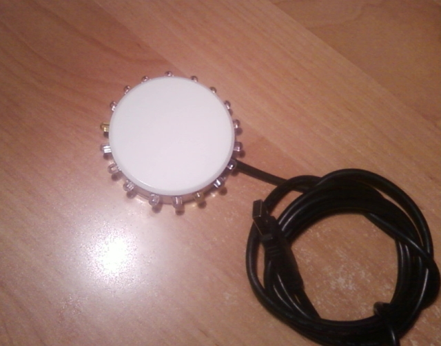

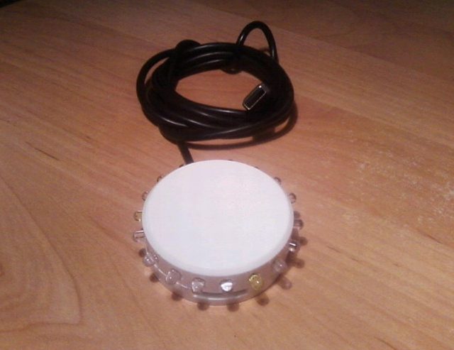

serg_svd писал(а):
Кекс писал(а):
Собрал его в сигнальной коробке УК-4К. Все нормально уместилось.
Выложите пожалуйста фото и плату вашего варианта. Очень интересно как вы ее туда запихнули
Вот. Плата под мегу в дип корпусе, та что в конкурсном варианте. Единственно что сделал, так это спилил байонетное соединение, а крышку с донышком склеил дихлоретаном. Светодиоды вставлял так. Сначала отформованные под 90 градусов светодиоды наживил в плату , аккуратно посадил светодиоды в подготовленные отверстия, просадил плату до конца, укоротил выводы и пропаял, конечно есть минус, конструкция получается почти неразборная, так что надо убедиться в её работоспособности заранее(светодиоды для этого не нужны).
2.jpg [177.07 KiB]
1.jpg [181.18 KiB]
