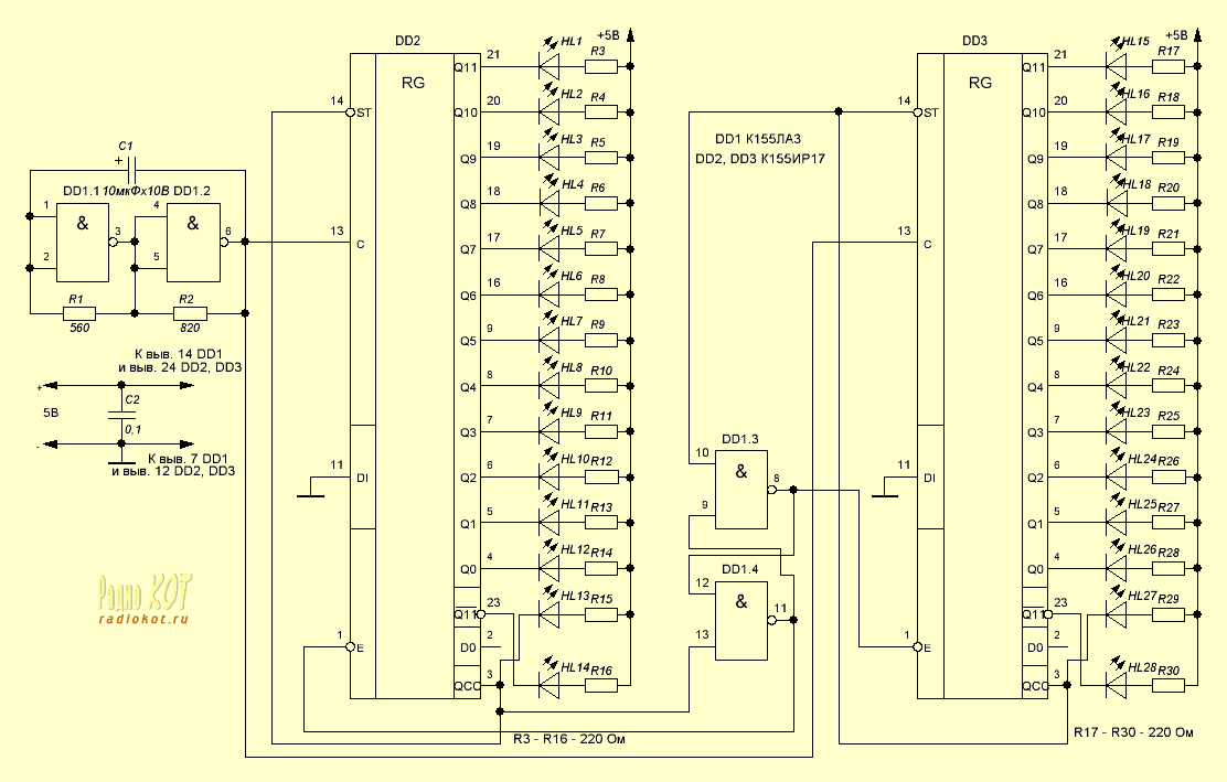

В колледже дали задания собрать бегущие огни на свето диодах. в нэти покопал нашел много чего но не интересного!
вот мне случайно попалось одна ссылка на коте, посмотрел ее, а там схема которая мы делали в колледже тока без подстрочника, посмотрел в низ а там она же тока на 32 вот захотелось сделать мне ее но возникли небольшие проблемы с рисунком.
а вот и первый вопрос
1) у кого нибудь мож сохранилась рисунок к этой схеме
02.gif [32.25 KiB]
а второй вопрос просто стало интересно
2) Если я просто соберу (схему ниже), то есть спаяю ее и подключу ее к компу и установлю ПО необходимое для нее она будет работать?
http://radiokot.ru/circuit/light/run/11/

В программе жестко зашит адрес LPT1.
Нужно переписывать.
Нет ни времени, ни желания...

Матрицу как то можно увеличить (64X64)? Тогда и повысится актуальность.
В идеале было бы неплохо с RGB диодами забахать.
Чего то, глядя на схему вроде как это предел 16Х16 для одного LPT для динамической индикации. Так, нет?
Как можно повысить количество "диодов" (схемное решение). И какой тут придел по количеству?

Эта конструкция скорее как игрушка. 64х64 сделать можно, но нужно соответственно другое железо.
Если делать в статике - получается куча регистров, а это неоправданная сложность в монтаже.
Если делать в динамике, то нужно организовывать развёртку на контроллере, который будет не только принимать информацию с ПК, но и выводить её на матрицу.
В случае с контроллером можно будет даже градации яркости предусмотреть.
