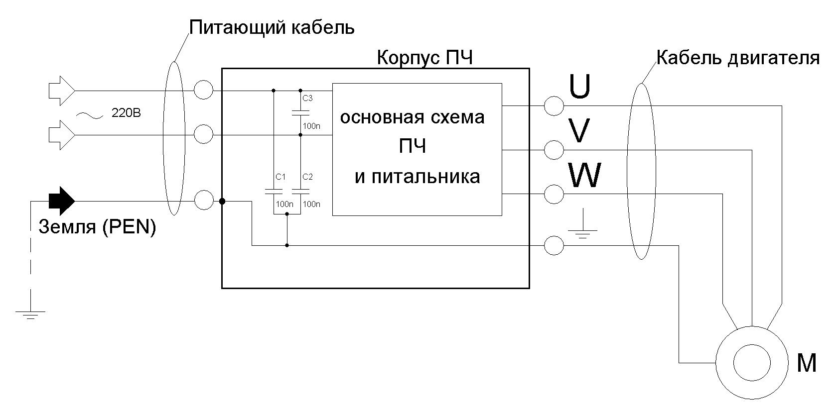

Denis_84 писал(а):
Я думаю лучше всего мерить напряжение на банках стрелочным прибором. У него инерционность выше. У меня как раз есть стрелочная цешка.
Не соедены "земли" 220 и вашего "питальника" конденсатором, чувствительной астролябией что угодно покажет , ВЧ по проводам ВЛ далеко не новость, трансформатор "железный" он и есть фильтр, с ферритом и напрямую, тут фильтруйте сами :)
Вот блин, опять в галерее картину малевича вверх ногами повесили.

DC-AC писал(а):
Альтернатива частотника :)
Это древнее :)), смотрел сериал по восстановлению мотиков, кафе рейсер по моему, мастерская закачяешся все стаканки :beer: , и фрейзер, и токарный, и сверлилка все охренеть, заводит со "шморгалки", конец вообще убил заводит мотик на катки, комнатка как у космического корабля вся в дисплеях, дури показания мерять, мы не одни:)

olegators68 писал(а):
Я ничего не понял, что вы хотели сказать.

olegators68 имел в виду, что может быт такой эффект, включили частотник где-то в гараже в розетку, или через длинный удлинитель, включили двигатель, двигатель например заземлён на какую-нить непонятную землю или просто станок на земле стоит, решили померять напряжения в розетке, даже стрелочным прибором - меряем показывает 350В в сети :shock: :shock: выключаем частотник 210В, включаем - снова 350.... не пугайтесь, это помехи. Чтоб такого небыло, нужно делать закольцовку этих ВЧ токов конденсаторами, хотя-бы кондёр между сетевыми проводами воткнуть 100-470нан, и в том месте откуда заземлён двигатель, должны идти 2 конденсатора на сетевые провода - фазу и 0 в месте подключения к ним частотника(лучше всё это организовывать внутри частотника). Если этого не делать ничего страшного, всё будет работать.
Примерно так
