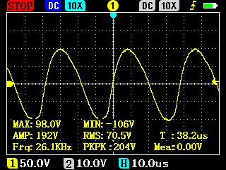

Странная особенность, разобрал заводской не дешевый отпугиватель, собран на дроселях. RMS 70.5в, а вот амплитудное значение превышает 100В, аж 192в. Но собаки от него на деревья готовы залазить) коты плохо реагируют. держит 25-26 кГц
скрин 1

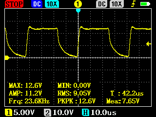

А вот тот что я собрал, собаки реагируют, но так не очень, а вот коты бояться сильнее. Тут частота плавает от 20 до 30 кГц, а вот RMS 9в, амплитудное значение 11В.
скрин 2
Пробовал, менять местами излучатели, с одного прибора на другой RMS и Vamp снижается, но эффект на животных остается, как и был)
Насколько я знаю, все маломощные излучатели не допускают больших знапчений RMS, выше 25В... Начинают греться и выходят из строя. viewtopic.php?p=4700440#p4700440
Несколько постов назад я давал график, где видно, что превышение RMS выше 20В не увеличивает отдачу.
Видимо в вашем случае был не типовой излучатель, если выдерживал такие значения напряжения.
