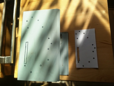

Re: БП с микроконтроллерным управлением и регулировкой параметр
чюток переделал платку. был на плате лишний элемент.
Добавлено after 5 minutes 6 seconds:
после покраски
IMG_20180420_083547.jpg [51.22 KiB]
Комментарий к файлу: чюток переделанная.

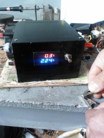

С амперметром разобрался. В торопях выход (-) ЛБП подключил к общей массе. минуя шунт. а надо было к красному проводу шунта. дисплей тоже поменял-меньше врет. тонкий черный питания дисплея отцепил. меньше стал врать. теперь показывает без нагрузки 0.02 А.
Добавлено after 1 hour 36 minutes 26 seconds:
Осталось только отрепитировать стабилизацию по току скажем на 2 ампера. поставил делитель 10ком и 200ом на 15 ногу питание взяв 5 вольт от опорного 494 с 14 ноги. получилось на 15 ноге 0.1 вольт.Вот и не знаю сниму я с шунта 0.1 вольт при более 2 ампер нагрузки или КЗ. Кто подскажет как подобрать опорное напряжение на 15 ногу?

Блок отрепитировал. Пришлось делитель сделать 10ком и 100ом. 45 мВ на входе 15 ноге. При 22мВ блок выдавал всего 1А. Не учел падения напряжения на проводах когда мерил прямо с шунта. поэтому ошибся в расчётах. Стабилизация идет теперь в районе 2.2А. Думаю больше не стоит делать.
почему не стоит?,даже самые дохлые блоки могут отдавать как минимум в 2 раза больше

Не спорю. Но я поставил почти самые слабые диоды. 3х амперные. Транс тоже перемотал. Вообщем бюджетный такой получился. Не зарядник АКБ.

С Праздником!!! Доделал 1 ЛБП. Показания амперметра удалось выровнять путем замены R11 на 22к. Видимо шунт применил от мультика 0.01. Предохранитель вывел с боку. Можно считать Первый и третий ЛБП практически готовы. Писчат тресчат страшно при нагрузке 3 ампера. боюсь силовая не выдержит. Мотал одиночным проводом примерно миллимитровкой. может в этом причина.? Второй ЛБП не доделанный. там не мотал транс жду энкодеры. позже отпишусь.
