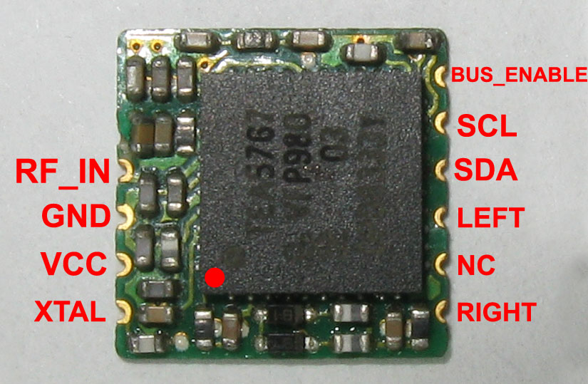

Подскажите, кто имел дело с таким тюнером с Алиэкспресс. Подпаял кварц с часов,выходные электролиты,BAS ENEBLE кинул на землю, подключил, но он не работает.Проект на Atmega 32
