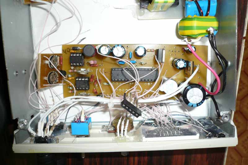

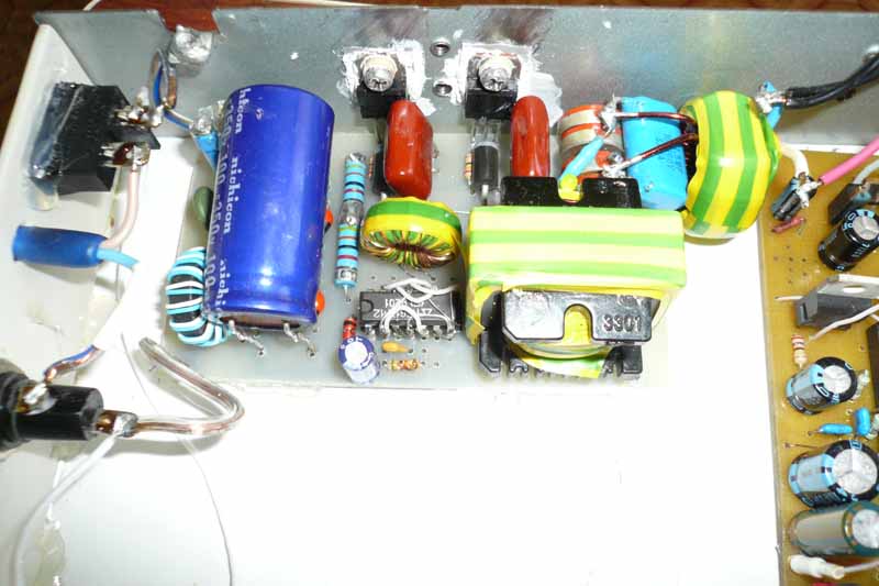

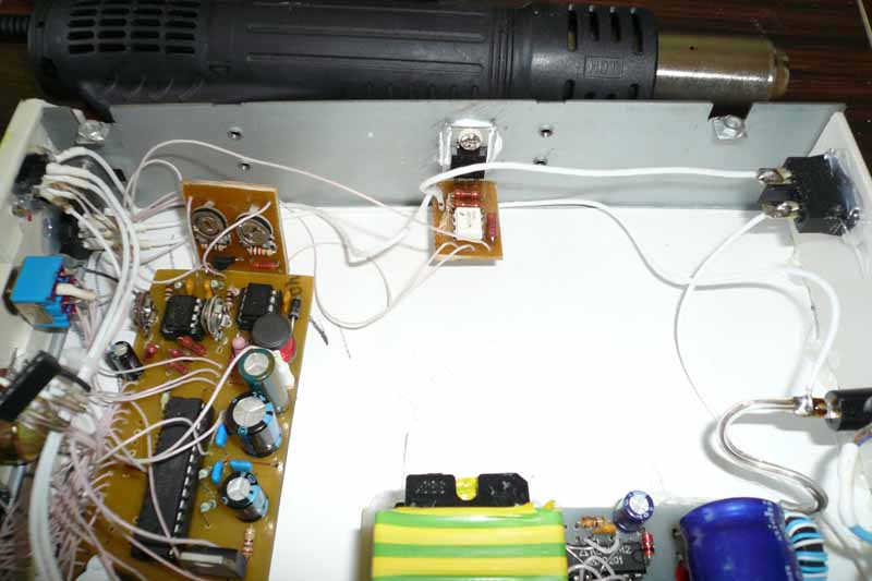

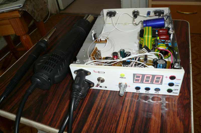

Вот доделал в корпусе от CD-ROM.. Паяльник и фен от Lucky 702...
Паяльник 24в 50W фен на 220в вентилятор на 24 точно(у БП на холостом ходу 26в - нормально работает) БП на к561ле5 и к561тм2 + 13009
Распиновка фена :
Красный - 220в нагреватель
Белый - 220в нагреватель
Коричневый - + питания мотора фена
Черный - - питания мотора фена
Сиреневый - + термопары фена
Желтый - - Термопары фена
Синий - выход геркона фен на подставке
Зелёный - общий провод фена к нему и геркон подключён - нормально и не заработал этот геркон, к нему магнит и терпература начинает скакать +-50 градусов.. :o
Комментарий к файлу: Общий вид с крепежом для паяльника и фена.

Комментарий к файлу: Блок управления нагревом фена МОС3061 (3063 не было)
04.jpg [63.33 KiB]

Комментарий к файлу: БП к561ле5 + к561тм2 генератор где-то 40КГерц (130пФ+50кОм)
+ 13009
02.jpg [67.88 KiB]
01.jpg [64.38 KiB]

wonderful спасибо за описание распиновки фена.
(Основная плата от miha_2CH_sim) я так понял там питание на нагреватель фена 24в или вы внесли изменения на 220в? И какая прошивка у вас?

Тумблер переключает выход с LM358 и выход МК с полевика(паяльник) на МОС(фен).
Обвязку на выходной полевик сделал типовую - затвор посадил на массу через 10кОм(чтобы когда вывод МК переключался на фен он не болтался в воздухе) - управление феном сделал на МОС3061(3063 небыло) - вентилятор фена работает постоянно, не поставил второй irfz44(фен должен остыть до выключения станции - если напрягает то можно обороты в 0 выкрутить)
Прошивка 2.6b.. :tea:

Комментарий к файлу: Схема и плата БП на к561ле5+к561тм2+13009
.rar [54.12 KiB]
