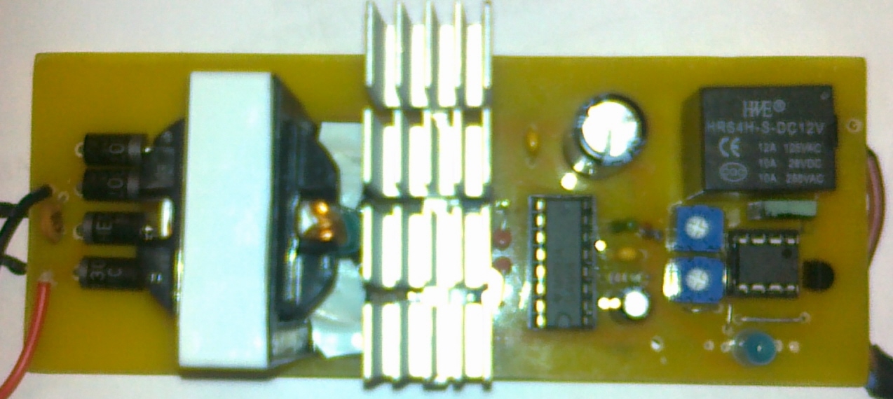

elf.arxont
Номиналы все как на схеме, транзисторы ирфз46, на радиаторе, через прокладки и втулки от комповых БП.
Кондер был перепутан в первый раз, когда на 10н поставил :( тогда транзюк и сгорел почти сразу.
Второй вариант платы. Первый был под маленький транс и другие кондеры. Все остальные детали перепаяны с первой платы. Сильнее греется левый транзистор. И на первой плате он же горел.
Замыканий между ногами транзистора, и между выводом транса и дорожкой нет, это остатки флюса отсвечивают на фото.
Транзисторы одинаковые?
При 10 нФ частота упала, вот и вылетел. (при 10 нФ и 10 кОм частота будет 11 кГц - должен был еще запищать транс).
Кстати, при 1 нФ конденсаторе и 10 кОм резисторе частота будет 110 кГц :shock: Многовато, мне кажется. У меня стоит 1 нФ и 22 кОм (частота - 50 кГц).
Поэтому для начала уменьшите резисторы на затворы ключей (вместо 1 кОм поставьте 680 Ом). А потом понизьте частоту (увеличивайте понемногу сопротивление R3. Но слишком большое не ставьте, иначе частота сильно упадет - и привет ключам).
Ага, одинаковые.
Ну то я понял, что частота сильно упала)) Писк был :)
Я вот думаю, может на 1,5н поставить кондер? В БП как раз такие стоят. Или даже на 2н попробовать.

Puma2014 писал(а):
4. Я лично рекомендую Вам установить 240-245v, не более.
Puma2014 писал(а):
Не парь себе мозги. Собирай по схеме Рипатехника на 220-240v мотни транс 80-85 витков и будет тебе счастье. Удачи!
Так и планировал сразу делать. Но после прочтения всех страниц темы совсем запутался :shock: Из 83 страниц темы больше половины бреда написана типа "я собрал а у меня не работает".
Puma2014, спасибо за прояснения.
И можна схему твоего девайса шо на фото...
