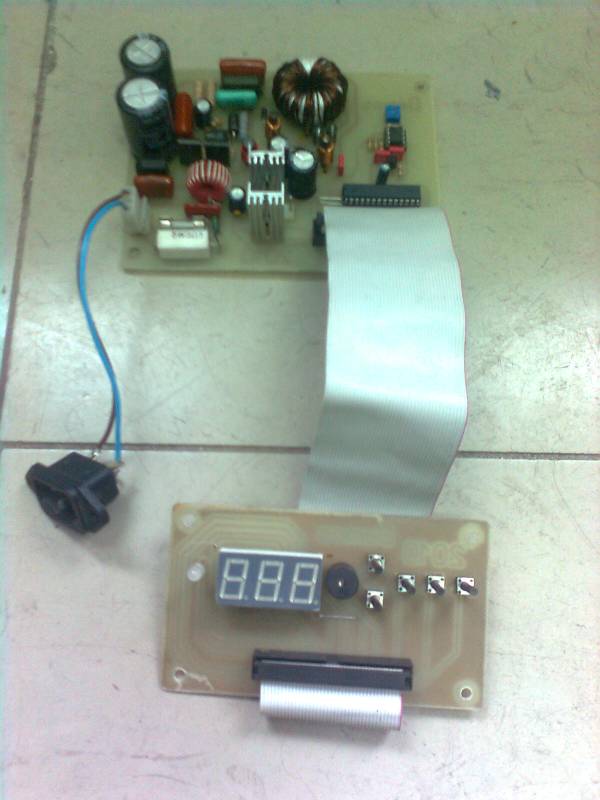

3.5 Ом нагреватель - это получается на 24 вольтах 160 с лишним Ватт? На моем паяльнике Lykey 702 нагреватель 12 Ом, термопара вроде около 3 Ом. Может перепутаны провода нагревателя и термопары?
Собрал свою станцию позавчера. В корпус пока не устанавливал, но плата сделана для установки в компьютерный блок питания. Нагрев до 200 градусов примерно 20 секунд, температура не скачет совсем, на 300 градусах +-1. Выключилась примерно минут через 45, как и положено.

СообщениеДобавлено: Вс янв 31, 2010 15:50:42
Зарегистрирован: Пн фев 09, 2009 18:38:37
Сообщений: 111
Я собрал эту схему, разводка свою сделал, индикация абракадабра и кнопки не пойму, какие чего делают. Рассскажите алгоритм включения этого устройства, что должно отображаться и какие кнопки что означают, нигде описания не нашёл
Включение станции происходит на нажатие кнопки -T/On после чего можно выбрать требуюмую температуру путём задания её кнопками M1, M2,M3, -T или +T.
+ T - увеличение температуры
- T - уменьшение температуры
M1,M2 и M3 память по температуре (200,250 и 300 градусов), также с помощью этих кнопок можно сохранять свою требумую температуру выставив её и нажать и удерживать требую кнопку памяти (MX)
А вообще алгоритм расписан в статье ссылка на статью есть на первой странице.
Абракадабра? 511-означает что паяльник не подключён, либо обрыв термопары.
Настройку станции подробно описал simsim в этом посту http://www.radiokot.ru/forum/viewtopic. ... 073#112073
СообщениеДобавлено: Пн фев 01, 2010 21:18:29
Сообщений: 111
Спасибо, я разобрался, при распайке шлейфа 2 жилы перепутал. А индикация должна мерцать? У меня заметно мерцает, а так вроде всё хорошо спасибо

Запустилось у меня все с паяльником от Lukey 702, спас подтягивающий термопару к плюсу резистор, пока подобрал 6,2кОм, а последовательно с подстроечным у ОУ оставил 56кОм. Теперь осталось откалибровать. Прошивка из статьи, посоветуйте, может стоит поменять на Firmw. 2.6b.CA от Volly? или не стоит?

всем привет , я тоже собрал ПС для паяльника и фена , сам паяльник самодельный . печатка не помню чья с форума , нет стабилизации температуры , при установке 250 , она гуляет +- 3-4 градуса , смотрел осциллографом , есть наводка на термопару при работе шим , пытался ее задавить емкостями , фильтрами все безрезультатно , прошивки последние , земляные провода подсоединены правильно , БП тор 240 вт., самое интересное что ПС2 на лсд работает с этим же паяльником стабильно и при таких же наводках на термопару.
СообщениеДобавлено: Ср фев 03, 2010 15:27:07
Карма: 21
Рейтинг сообщений: 252
Сообщений: 2560
Откуда: KMV
Чья прошивка?
Землю разделите
Плата у вас одна? измерительная часть и полевик на одной плате? Попробуйте вынести полевик с платы и землю на полевик заведите сразу с БП.

привет , земля разделена , да и питание идет от разных обмоток +5 от своей , + 24 от своей , разделить их не удастся так как полевик просто работать не будет точки подключения земель разные +5 идет в районе МК и усилителя , земля источника +24 прямо на вывод полевика ., так что токов по ним нет, диодные мосты , фильтры у каждой обмотки свои.
питание +5 само шумит сильно из за индикаторов , но это не то , на выходе ОУ явно видны импульсы наведенные от шима , при начальном нагреве их нет , они появляются именно при регулировании , сопротивление изоляции паяльника большое и по отношению к корпусу и к термопаре , даже подключение термопары экранированным проводом толку не дает .
