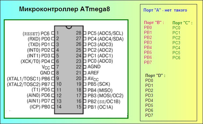

Вы тут чего такого курите )
у Atmega8 всего 3 порта,это как нужно было постараться что бы их перепутать?
 Заголовок сообщения: Re: БП с микроконтроллерным управлением и регулировкой парам
СообщениеДобавлено: Пт фев 22, 2019 13:56:32
Рейтинг сообщений: 5
Зарегистрирован: Ср июл 16, 2014 12:40:03
Сообщений: 211
Скорее пару портов перепутал.
Если три то как это понимать Скорей 3 регистра а не порта
Portyi-vvoda-vyivoda-mikrokontrollera.jpg [79.72 KiB]
СообщениеДобавлено: Пт фев 22, 2019 16:21:40
Рейтинг сообщений: 7
Зарегистрирован: Сб мар 03, 2018 08:53:41
Сообщений: 168
Извиняюсь. Я имел ввиду что человек перепутал пару линий ввода вывода одного порта. А возможно и разных портов. Надеюсь он отпишется. В чем была его проблема не корректной работы ЛБП.
СообщениеДобавлено: Пт фев 22, 2019 17:22:01
Сообщений: 211
Я конечно пнем пень в AVR ,но наверно вы правы .
СообщениеДобавлено: Сб фев 23, 2019 10:54:51
Зарегистрирован: Пт фев 22, 2019 11:24:37
Сообщений: 5
scharik - как пример , порт B пин 0,1,2,3,4,5,6,7
порт C пин 0,1,2,3,4,5,6,7
порт D пин 0,1,2,3,4,5,6,7
а регистры это понятие относительное!
не обязательно,что бы это было вводом-выводом
по сути весь МК состоит из регистров
если на человеческий язык регистры это как настройки в том числе и ввода-вывода...
