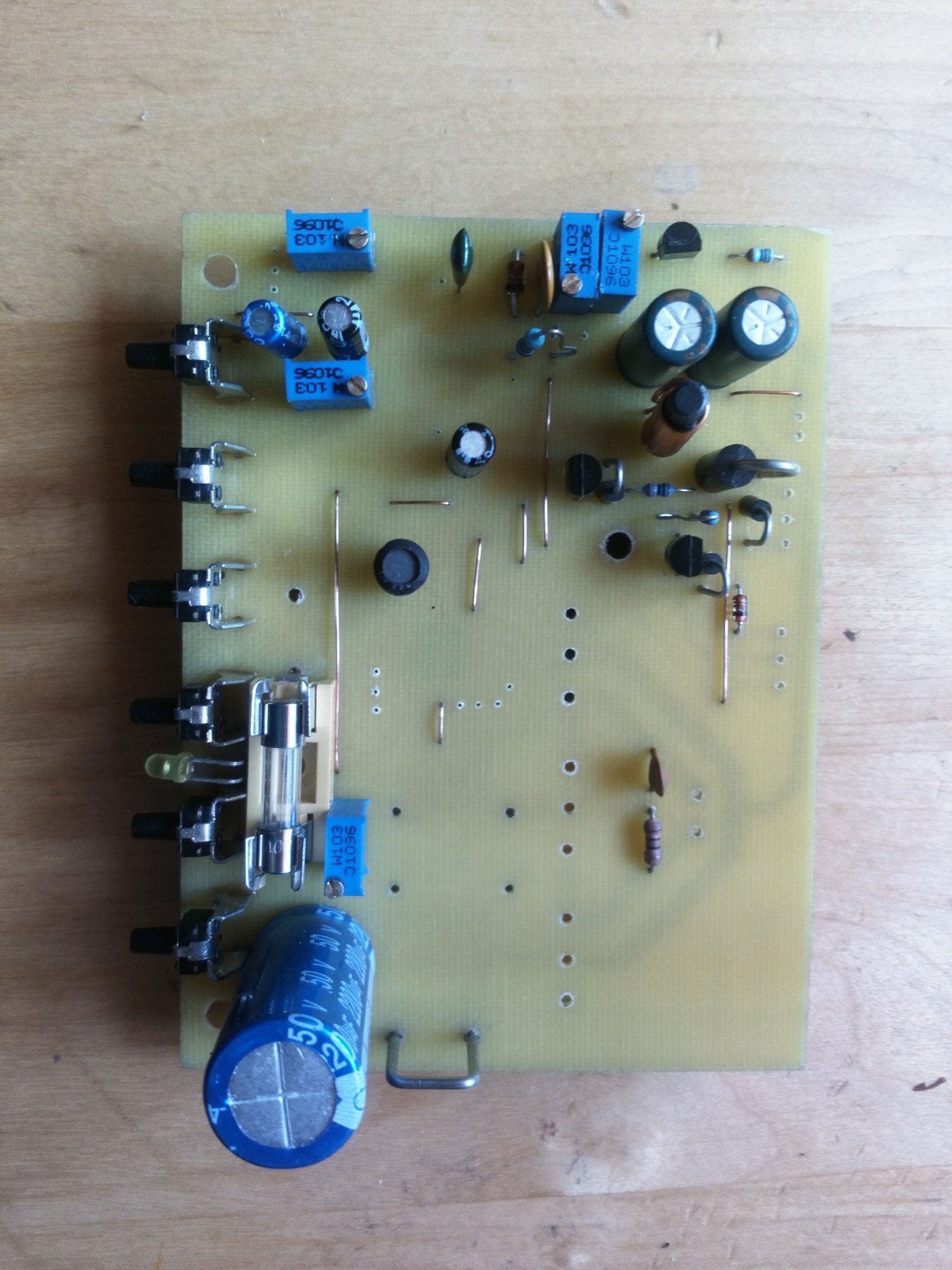

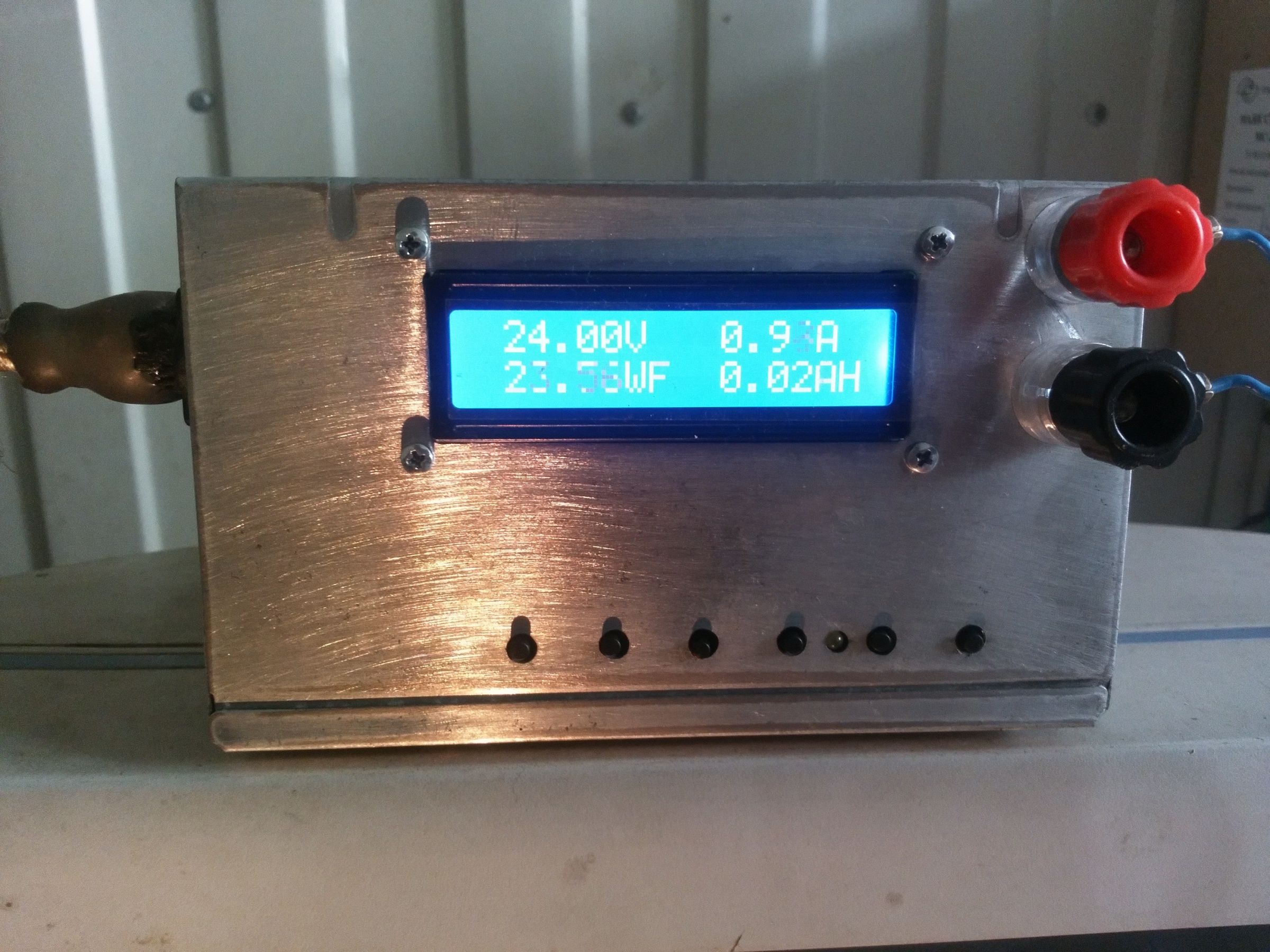

Почти доделал ещё один БП. Применен одноканальный компаратор LM321. 6 кнопок. Отдельное спасибо MAKZ он же BEST его старая прошивка отлично подошла для кнопочного БП. У меня как минимум можно выставить до 28 вольт и 18А. Чють по позже выложу свою версию печатки и фото.
Добавлено after 5 minutes 13 seconds:
Re: БП с микроконтроллерным управлением и регулировкой параметр
+ petrovich если у вас БП кнопочный? То поставьте прошивку от BEST! Где-то в середине форума найдете. На Меге8 работает.

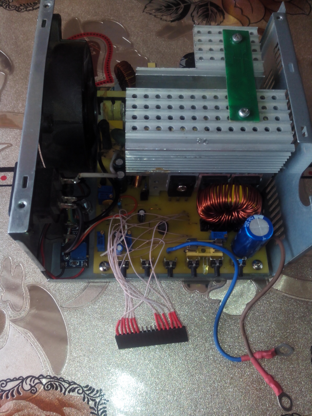

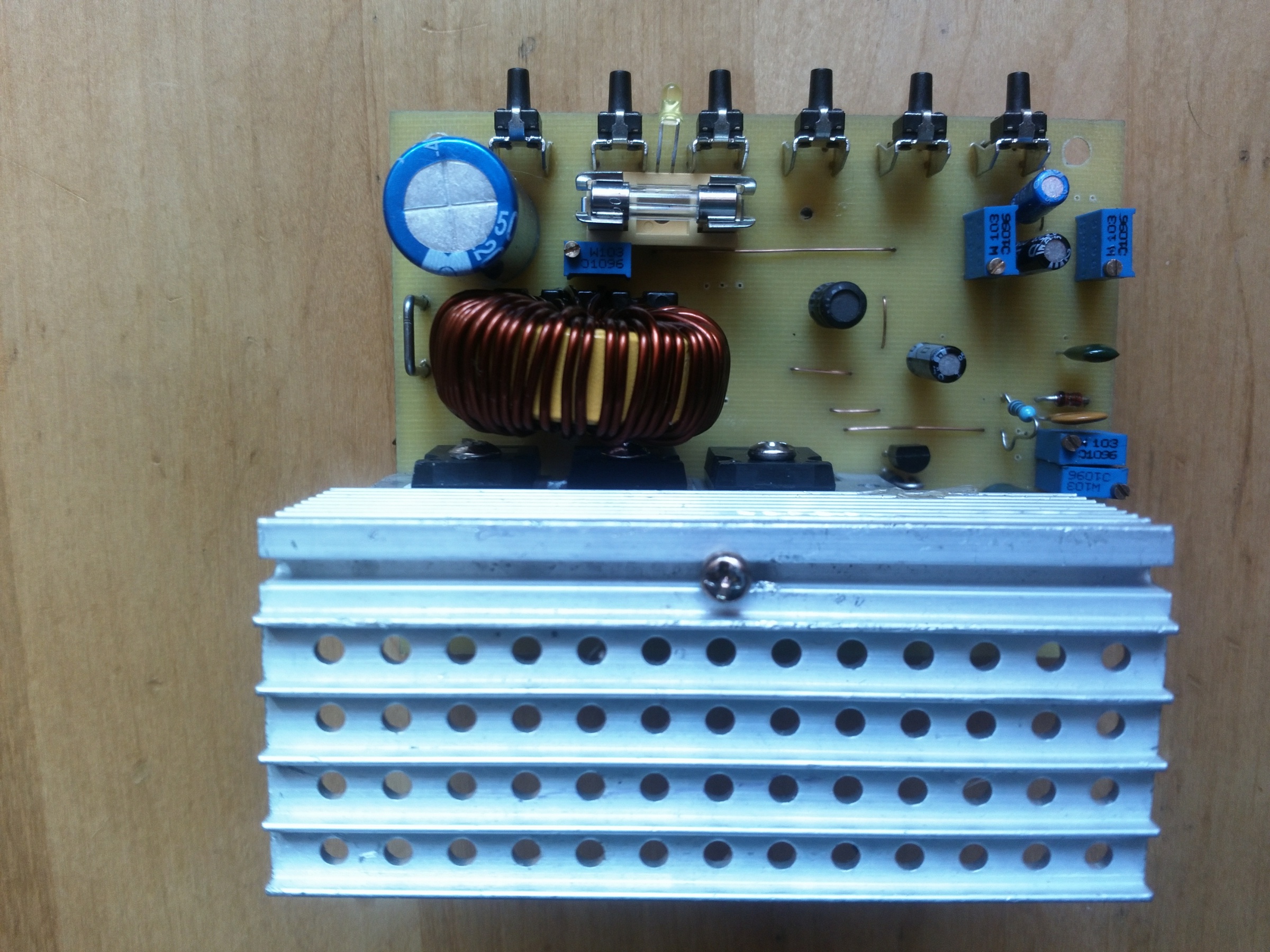

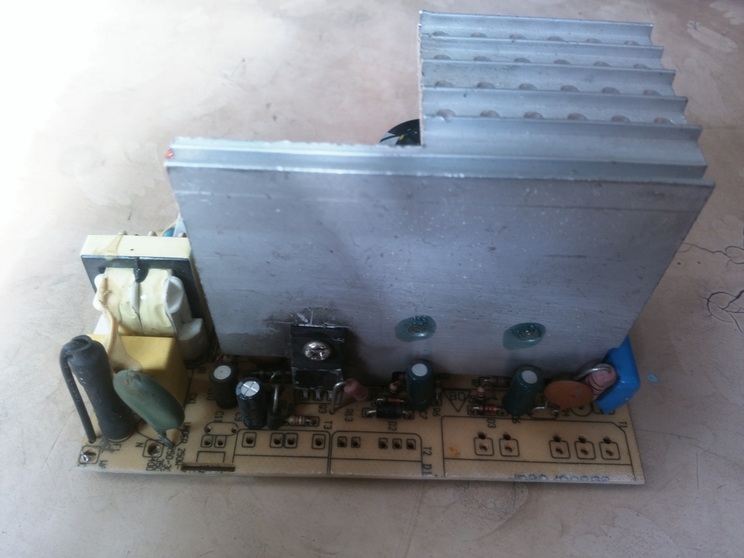

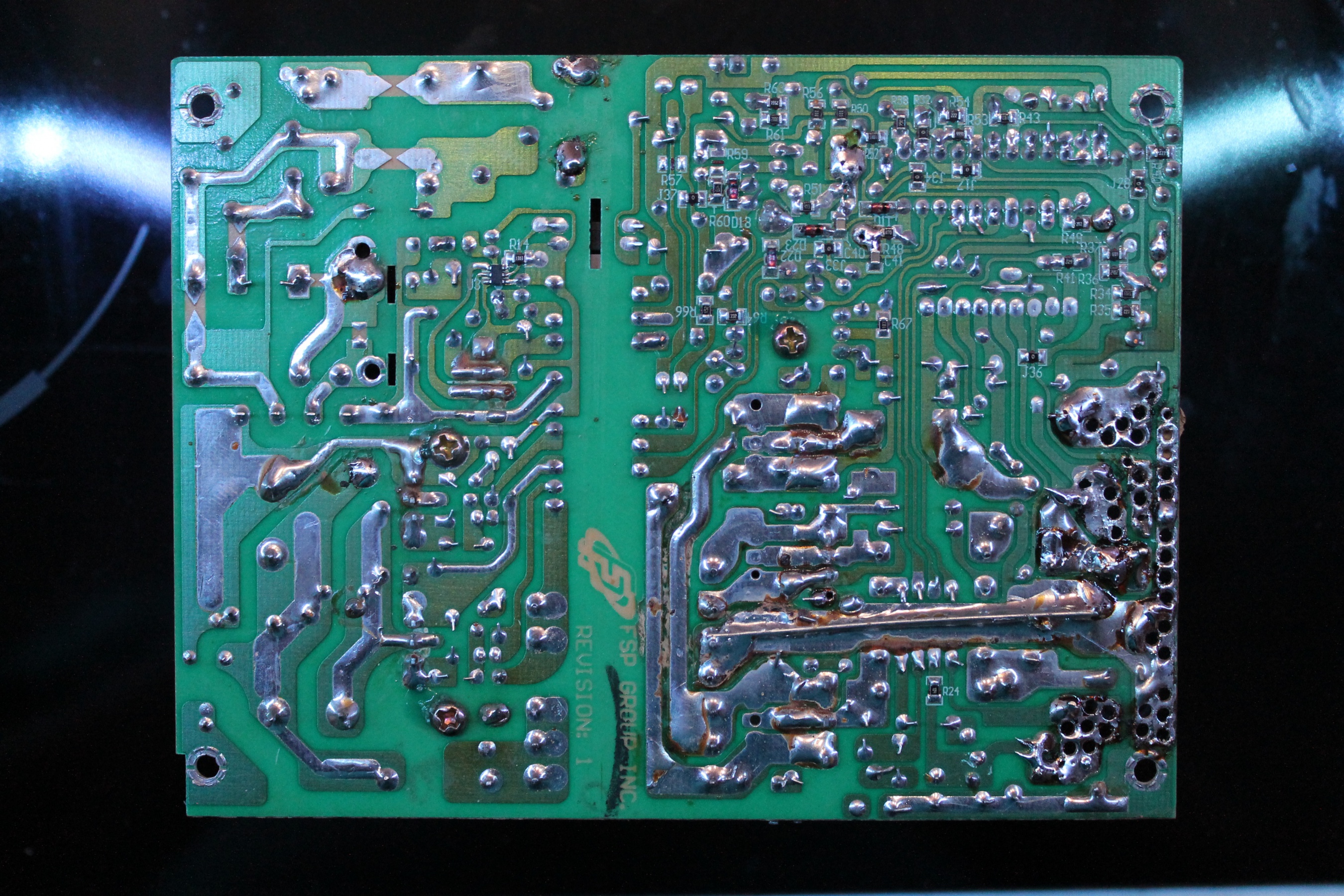

Более менее наладил ЛБП. Прошивку поставил 25в 18А. От старой платы остались только высокая сторона. http://img.radiokot.ru/files/129110/1uy751bzyk.jpg Изображение Изображение

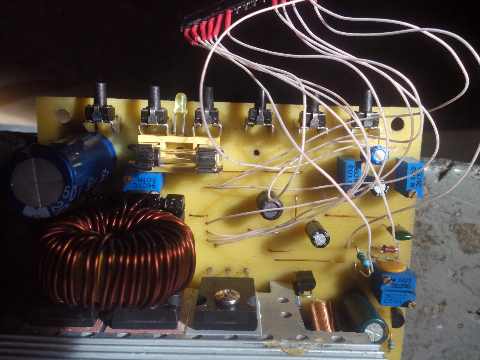

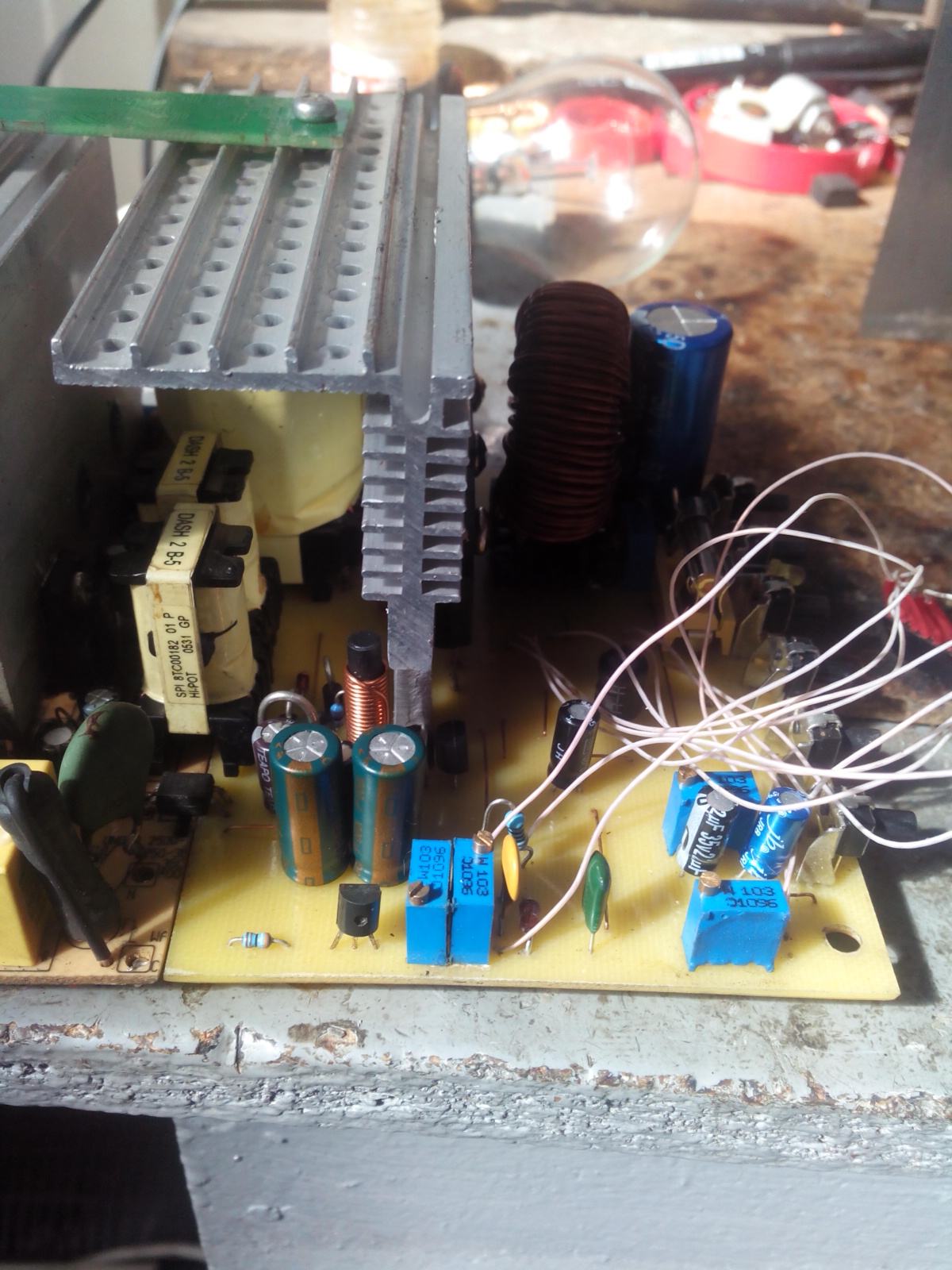

С праздником 9 мая товарищи!!! Выкладываю еще фото по ЛБП. В моём варианте используется 3 диодные сборки 2 из них частично. Одноканальный компаратор LM321. Дежурка переделана на TL431. Вентилятор запитал от дежурки у меня +12 вольт. Компаратор запитал от +5 вольт. Все подстроечные резисторы на 10ком. Стабилитрон на +5.1 вольта стоит за самовостонавливающимся предохранителем 30в 1А на выходе дежурки по +5 вольтам. На радиаторах стоит пластина для жесткости конструкции. Печатка немного модернизирована было несколько ошибок. Выкладываю печатку может кто подстроит под себя.Правда без номиналов. По фоткам будет понятно. Если кто будет повторять эту плату то вначале настройте выход +5в дежурки предварительно не установленным предохранителем самовостанавливающимся. Потом всё остальное. Изображение Изображение Изображение Изображение Изображение Изображение Изображение Изображение Изображение
