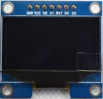

Ух ты, интересно и не дорого. За дисплей 1.3" просят 5 долларов, правда дисплей поменьше стоит дороже и менее распространен.
Кроме инициализации дисплея еще что-то менялось, никто не скажет?
Посмотрел только что - большинство дисплеев имеет семь контактов или четыре контакта, на шесть контактов очень мало. У тех ведь другой протокол?
Да и еще, судя по схеме, то OLED и Nokia 1202 подключены паалельно, я так понимаю в меню нужно выбирать какой дисплей использовать?
Насколько я могу судить поменяно только все, что касается экрана. Никакого выбора типа экрана там естественно нету, прошивка строго под олед. По поводу распространенности, думаю разумно найти те экраны которые на фото, посмотреть что у них за контроллер и какое разрешение. После этого можно подбирать аналоги не по количеству ног а так , чтобы заработало - с тем же контроллером и разрешением.

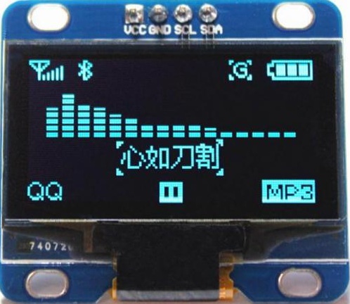

Поиск по Ebay дает вполне однозначный ответ:
Разрешение экрана: 128 х 64
Интерфейс: SPI
Контроллер: SH1106
Напряжение питания: от 3В до 5В
Вот есть ссылка на 1,3-дюймовый дисплей у нормального продавца.
http://www.ebay.com/itm/Blue-1-3-SPI-Se ... 46257f72d2
Правда цена почти в 6 баксов не радует, 0,9-дюймовые дешевле. Дисплей от Nokia 1202 на том же Ebay в два раза дешевле.
