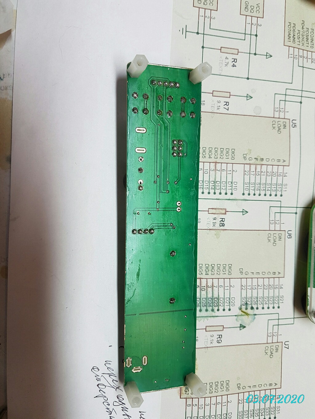

dark,
Сделал плату. Впереди паяльная маска и шелкография.

Закончил изготовление платы. Осталась сверловка и местное лужение. К сожалению, из-за неважного качества белой паяльной маски, немного повредилась шелкография. Но плата абсолютно рабочая , с паяльной маской.. Жду малого прихода по радиодеталям и начну паять.

dark,
Собрал основное и прошил атмегу.

А плата индикации будет какая? Просто вижу запаяна 5-и пиновая гребенка не стой стороны...

Плата индикации выносная, ВМЕ280 тоже. А разве матрицы с Али не готовые к подключению идут? Гребенка, как стоит "по барабану" :) , я всё планирую соединять перемычками.

Ну тогда все отлично. Я думал будет такая как у меня индикация...
А плата с Али конечно подойдет.

Спасибо, а то я уже засомневался. Модуль матриц движется, он такой
