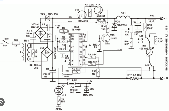

У меня все блоки горели только когда не менял выходной диод,а оставлял родной.
P.S. а что это такое ,,,, нагрузка предсказуемая,,,,,,,
во все ставлю STTH6003 быстродействующий 300В, 30А, 55нс
предсказуемая нагрузка "галогены, тены, слабомощные индуктивные нагрузки(коллекторные моторы)
по русски говоря предсказуемая нагрузка подразумевает слабоменяющиеся характеристики во времени работы
самые непредсказуемые у меня коллекторные моторы которые при неисправностях могут не только потреблять но и дать "в обратку в бп импульс" который и ломает качели двухтакта
а есть еще неприятность типа свинцовой акб с замкнутыми банками и если не следиш реально прожеч транзисторы до дыр в металле

НУ понимаеш... во всех блоках которые у меня горели кроме ключей всегда был пробит вых. выпрямительный диод, а так все не боятся кз.
насчет управления микроконтроллером ,какая разница откуда идет 5 вольт ,с 13-14 ноги tl494 и изменяется резистором или с микроконтроллера.
КЗ и у меня не боятся
а на счет управы вы неправы, 13.14 ноги вы наверное подразумеваете защиту на 4 ногу шим
я имею ввиду управу 1или2 ноги и 15той, с резистора на него идет в режиме реального времени а с контролера есть задержка которая часто и бывает фатальна изза времени отработки алгоритма от снятия данных до действий управления хоть она и милли ,микро или нано секундна
как говорится "нет прокладки в виде контролера между делителями, регуляторами с ОУ 494" работа надежней
В данной схеме контролер всего лишь выполняет роль переменного резистора для управления TL494 и в обратной связи не участвует, по этому какие либо задержки в работе алгоритма ни как не повлияют на стабилизацию. Ну и ещё напряжение измеряет с током, что так же не имеет отношения к обратной связи TL494. Если что либо сгорает вероятнее всего причина не в микроконтроллёре а в самом БП. Чаще всего RC цепочки в обратной связи подобрать нужно что бы самовозбуждения не было во всем диапазоне напряжения и тока. Что сделать практически не реально, всё равно останутся участки в регулировке где самовозбуд будет. Нужно искать компромис так сказать, слишком уж большой диапазон регулировки напряжений и токов для импульсного БП и TL494 в частности . А диоды на выходе однозначно оставлять родные нельзя. Они по обратному напряжению маловаты из за этого и пробивают.
