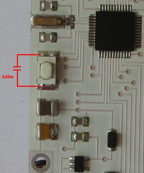

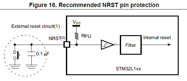

Внимание ! В схеме ОШИБКА !!!
Отсутствует конденсатор на ножке RESET.
Из-за этого в контроллере может происходить сбой.
В это время контроллер работает нормально, но при этом к потреблению добавляется 1 mA и это ведёт к быстрому разряду аккумулятора.
Предположительно этот сбой происходит в момент подпайки аккумулятора из-за статики от паяльника.
Решается проблема припаиванием конденсатора ёмкостью 100n параллельно с кнопкой RESET.
Критикуешь - предлагай. Предлагаешь - делай. Делаешь - отвечай.
