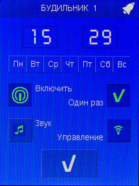

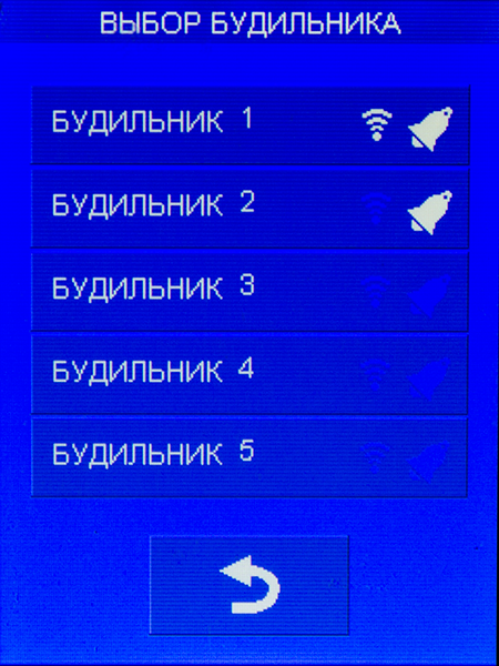

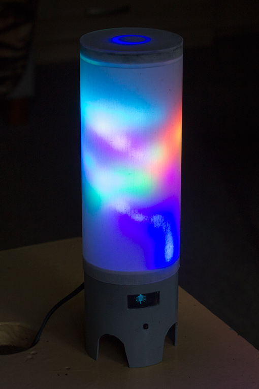

Прошу извинения, за долгое молчание. Картинки добавок:
Будильник выглядит вот так.
Схема: AtMega328+NRF24L01+WS2812 - матрица 16х16 +DF Player (dina, - спасибо Вам большое! :beer: ) Умеет светить несколькими спецэффектами, проговаривать текущие время, дату, время будильника и состояния метео датчиков. Перед включением будильника можно запустить рассвет - плавное увеличение яркости светильника с переходом оттенка от красного к желтому. Корпус из обрезков канализационных труб 70 и 50 мм. диаметрами. Плафон самодельный, из неведомого мне пластика из строй мага.
Изменения в прошивке монитора:
В кнопках выбора будильника добавлен значок радиобудильника. Радиобудильник может быть привязан только к одному из 5 будильников. Красным цветом показывается привязка к выключенному будильнику.
На экране настройки будильника добавлена кнопка "Управление". В меню настроек добавлены настройки удаленного будильника "УДАЛЕННЫЙ БУДИЛЬНИК". Эти кнопки заглушены, если рядом нет включенного радио будильника.
