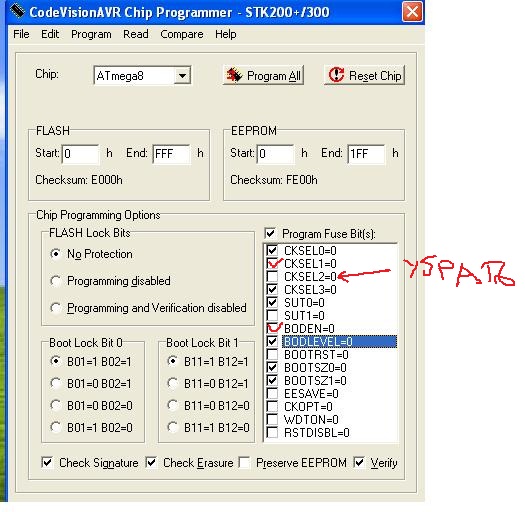

Всем здравствуйте!
Собрал станцию. Вроде бы всё как надо. Индикаторы светятся. Прочерки при старте. Кнопки тоже работают. Но есть проблема. Индикаторы не горят, а моргают. Несколько раз в секунду. Станцию собирал под свои детали, аналогичные, но DIP форм фактора. Контроллер используется Atmega8-16PU DIP. Увы, других в ближайшей перспективе не нашёл. Понимаю, что нарушил тех. процесс изготовления ). Сильно не пинайте, подскажите куда копать.
Спасибо.

Фьюзы правильно выставили ? Скрин в студию.

Сообщений: 17
fuses.JPG [55.12 KiB]
Уважаемый Максим. Прилагаю скрин фьюзов.

Не, отак :))
fuses.JPG [92.62 KiB]

О! Огромное Вам спасибо. :))
