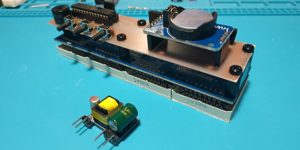

WiseLord, спасибо, обязательно посмотрю. Пока же выполняю своё обещание, но сразу говорю: есть проблема. Если установить яркость индикации >=10, наблюдается мерцание: яркость на короткое время спорадически снижается, примерно наполовину. С чем связано - не могу знать. AREF, AVCC закорочены и посажены на +5В. ADC0 подтянут к земле резистором 10кОм. Этот же "феномен" я наблюдал и на макетной плате.
Кому интересно, прилагаю:
1. изменённую схему под прошивку, для которой WiseLord любезно изменил пинаут;
2. саму прошивку (вдруг кто надумает повторять - чтоб не путались в постах);
3. файл со ссылками на модули, применённые для данной платы и прошивки. ССЫЛКИ ДАЮ ТОЛЬКО ДЛЯ ТОГО, ЧТОБ ПОСМОТРЕТЬ НА ФОТО МОДУЛЕЙ. Дело в том, что китайцы часто делают одни и те же модули с разным расположением выводов (поменяны местами, например, SDA и SCL, и т.д.);
4. разводку платы в "народном" SprintLayout 6.0.
ВНИМАНИЕ! разводку печатать зеркально, о чём в файле разводки указано. Тактовые кнопки - угловые. Использование фоторезистора не предусмотрено. Соединение модулей с платой выполняется штыревыми разъёмами с шагом 2,54 мм. Если будет применяться модуль питания 220/5В, НЕОБХОДИМО СЛЕДИТЬ за тем, чтоб при установке он не касался своей тыльной стороной платы модуля DS3231. Я его не применяю, но разводка это допускает. Стойки и винты - тоже с Али, нейлоновые, 12мм М2,5.
Фьюзы для ATmega8: Low: 0x24 High: 0xD1
P.S. Если кому нужно, могу скинуть файлы Gcode для CNC, по которым вырезал плату и монтажные отверстия под стойки.

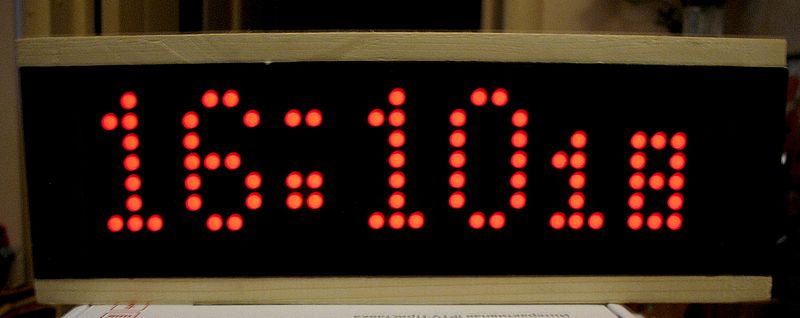

Недавно посетил прекрасный город на Неве. Обнаружил в интернет-магазине светодиодные матрицы NMM-20884AS11 по вменяемой цене. Цоколевку не нашел, но прозвонил. На этих индикаторах сделал часики на дачу. Плата односторонняя, поэтому перемычек много. Матрицы устанавливал в последнюю очередь. Фото не передает цвет правильно - в реальности он ближе к малиновому. Печатка и адрес магазина в архиве.

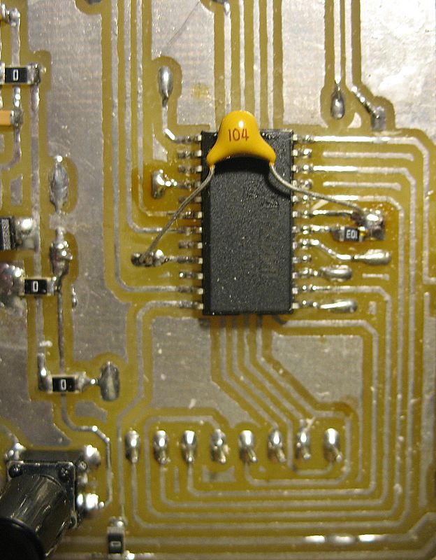

Спасибо автору за прикольные часы. Есть проблема, периодически цифры сваливаются в кракозябру, может полностью погаснуть матрица, могут гореть все светодиоды на какой то части. Перезагрузка иногда помогает, иногда нет, бросаю их на несколько дней, потом могут работать нормально несколько дней. Никто с подобным не сталкивался?

А по поводу "кракозябр" могу только посоветовать конденсаторов керамических по питанию микросхем добавить. Ну и соединения пропаять. Проблема явно не программная.

Принёс свои часы на завод, а там от помех время от времени загорались матрицы ( не все) , так как было понятно что это не зависание МК, ввёл в программу сброс макс7219 раз в секунду .... Вуаля !!! Всё стало круто .
Микросхемы MAX7219 чувствительны к импульсным помехам по питанию, поэтому всегда вешаю на ножки питания микросхемы MAX7219 конденсатор 0.1 мкф, как на микросхемы динамической памяти раньше ставили.
Наверное правильно, нельзя же вечно одним и тем же заниматься. Ждем чего то нового. Кондеры есть, но попробую добавить и дисплей висит на шлейфе, наверное в этом дело, для удобства делал, надо перепаять на постоянку. Спасибо всем за помощь.
