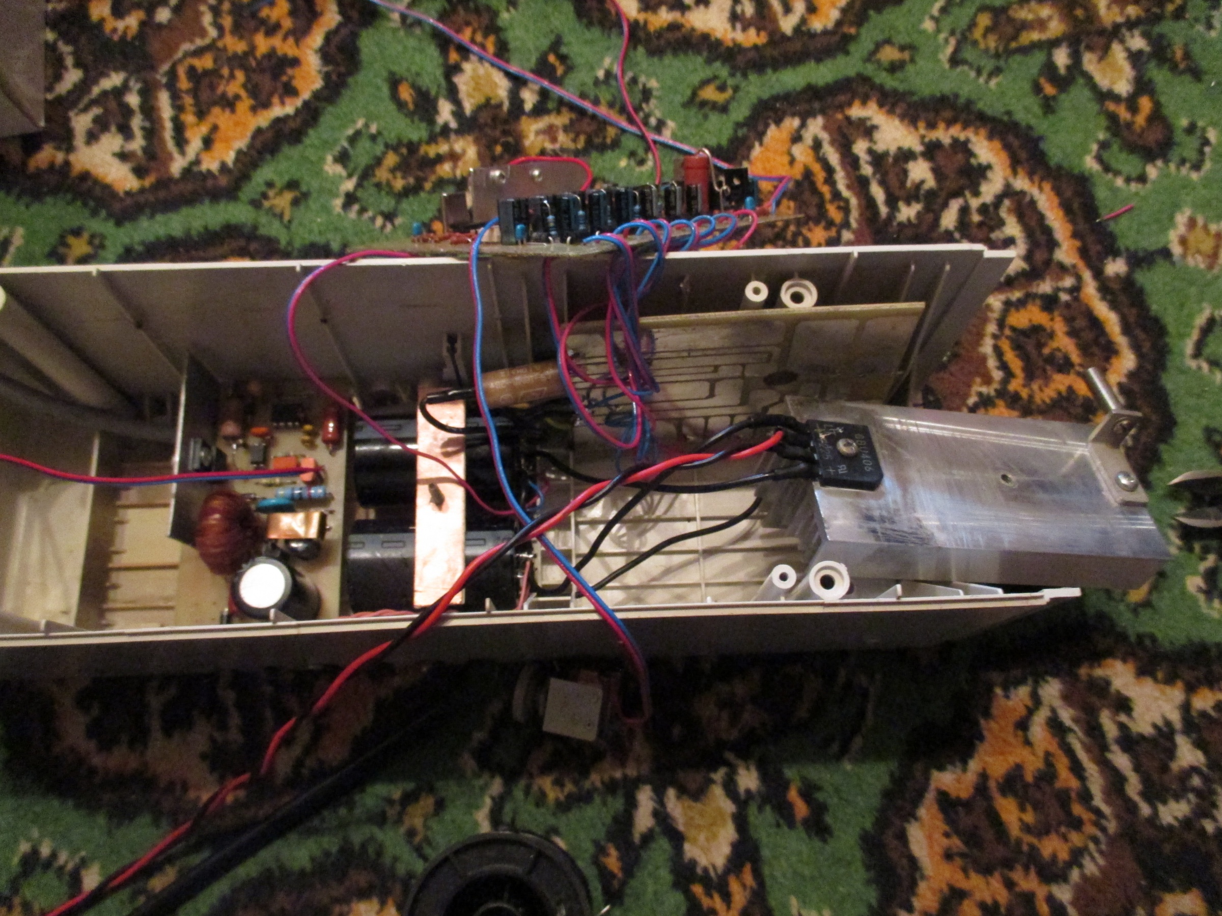

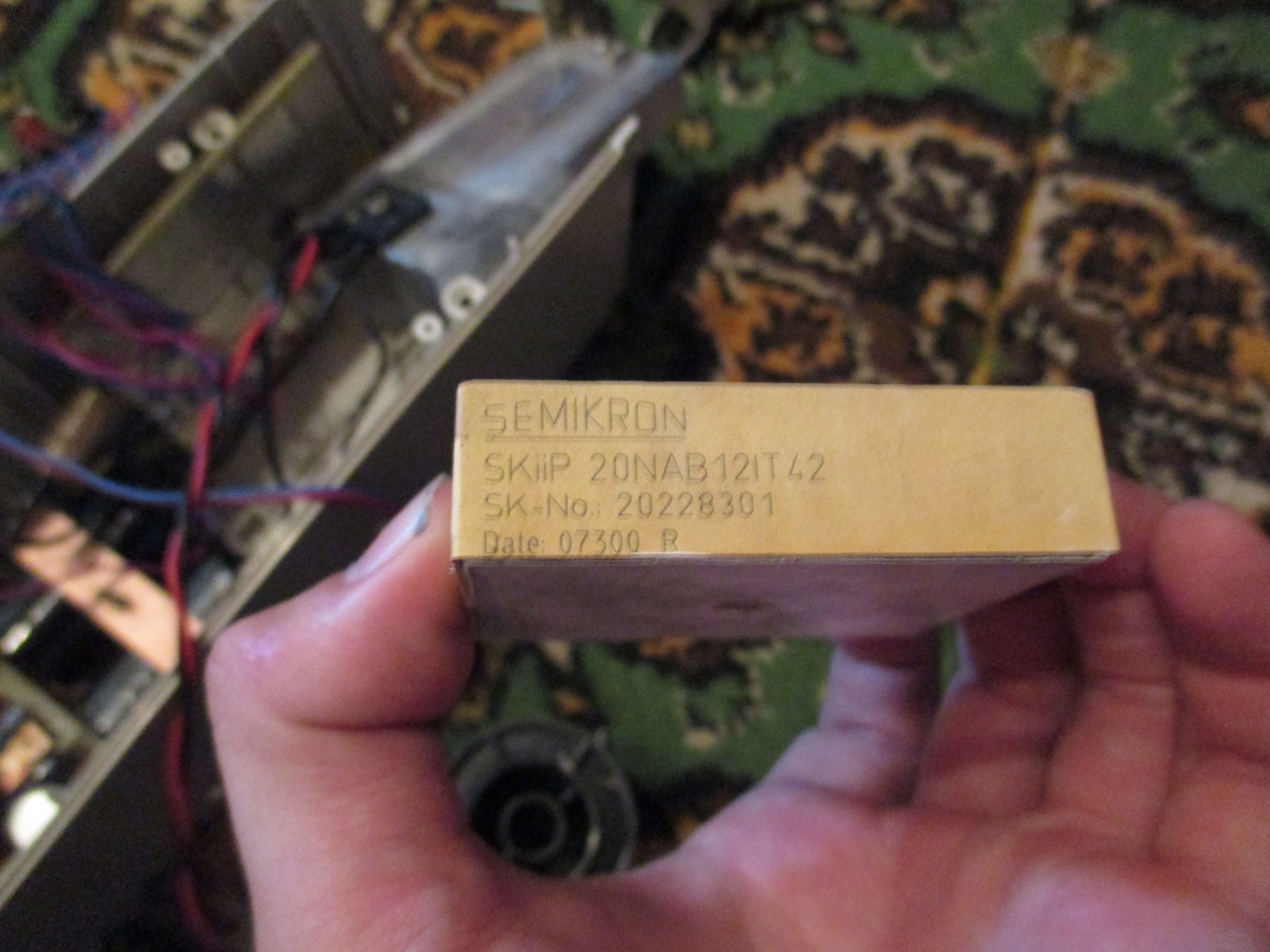

Впихиваю в корпус от бесперебойника привод для сверлильного.
В силе полужжёный модуль
Выпрямитель выгорел, поэтому ставлю отдельный на 6А (для 500Вт вполне). Банки 2 по 550мкФ 400В
Осталось крутилку, показометр и вентилятор. Работать будет скорее в вертикальном положении.
Драва TLP250, в затворах 20Ом.

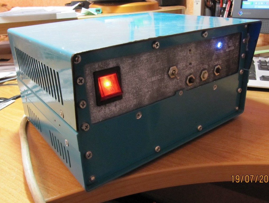

Сегодня восстановил свой преобразователь, но уже в другом корпусе. Заменено 5-ть 3120, 2-а силовых ключа, шунт, D8, R25. R26. Наклейка на лицевую панель, пока, прикидочная.

Неплохо сделано. Но я бы не советовал ставить клавишу питания, особенно если мощные моторчики собираетесь крутить под нагрузкой. Лично у меня такая клавиша не выдержала первого серьёздного испытания. У неё просто прикипели контакты и она начала плавиться. Без неё напрямую надёжнее.

Спасибо за совет. Тоже подумывал о замене на автомат 25А. Может 2-х полюсник поставить?

Можно и автомат поставить если есть нужда вырубать частотник не выдёргивая вилки из розетки.
Я подумал и решил для себя, что вообще ничего ставить не надо. Воткнул в розетку и всё. А автоматы и так стоят по сети на счетчике.

Поддерживаю. Чем проще, тем лучше. А если отключить, то выдернул из розетки и всё.

Да всё равно, как то спокойнее, когда автомат под боком.

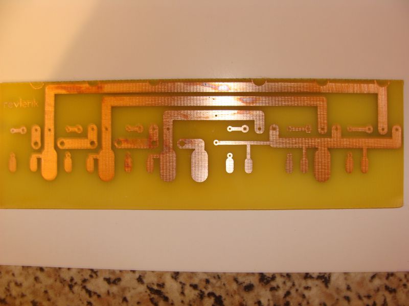

Сделал плату управления и хотел бы уточнить по двум другим - я распечатал и меня смутил размер((((, они сделаны один к одному (распечатал и переводишь на текстолит) или какие-либо манипуляции необходимы? Понимаю, что глупость спрашиваю, но это необходимо, что бы дальше спокойно и без сомнений продолжать работу :)

Всё в размер. Только на силовом модуле неправильно полярность +- подписана, наоборот надо. Плату фильтра вроде не надо зеркалить.
И на первой основной плате стабилитрон D8 не той стороной нарисован. Скачайте с 59стр. архив, там есть платы управления расписанные правильно где и что, выберете свой вариант.

Спасибо. Подскажите пожалуйста, дело в том, что я изготовил уже плату управления со страницы № 2 данного форума. Скажите есть ли у этой платы недочеты? Файл с платой прикладываю.

Стабилитрон D8 не туда, а так всё вроде верно. Номиналы деталей проверьте сами по плате с архива. 59стр.
