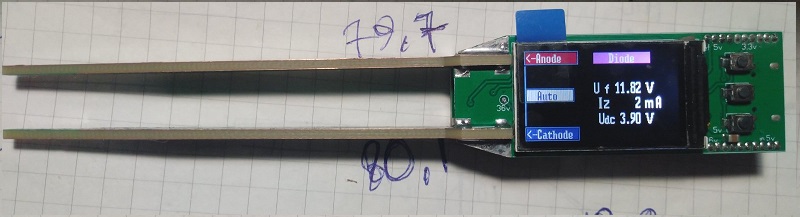

Форумчане посоветуйте :facepalm:
шотки ,стабилитроны ,полярность определяет но в ждущем режиме показывает "диод"
Все резисторы подобраны меньше 1% ,атмеги менялись ,тл-ки менялись... Все равно перекос :facepalm:
и калибровка не срабатывает :facepalm:

Kezoox А если откинуть преобразователь 36В. и вместо него подкинуть источник на 36В. При этом калибровка должна сохранятся, ну и возможно проблема с диодом уйдет. Транзисторы 2N7002 нормально себя чувствуют?
В качестве повышайки у вас LM или 34063?

Kezoox Совсем недавно тоже наблюдал у себя подобную проблему, в режиме ожидания всё время опредяляет диод.
Это произошло после того как я перепутал концы подключения аккумулятора.
Кроме того что прибор всё время определял диод, ток потребления стал ~110мА. Опорное напряжение стало 2,62 В вместо 2,50. При замыкании щюпов Не выводилось предупреждение что тестируемое напряжение меньше 36 Вольт, хотя оно было абсолютно нормально и 5 Вольт тоже были в порядке.
Прибор входил в калибровку, но после этого зависал, не реагировал на нажание кнопок. Тестируемое напряжение в режиме ожидания на осцилографе были по 26 Вольт на каждом щупе.
Все пришло в норму после замены микроконтроллера и полевого транзистора Q3 -2N7002, так как он оказался пробит.

Да, повышайка на 34063 но явно дело не в ней , c внешним 36v точно такая же история и менял тлки местами .
При измерении стабилитронов (с погрешностью без калибровки) при смене их полярности показания можно сказать одинаковые, так что ацп атмеги вроде как работает корректно

Все же склоняюсь к тому что мега шалит. Хоть и работает но видимо криво.

АЦП работает как надо. Тут не работает формирование тестируемым напряжением. В режиме ожидания на каждом щупе должно быть около 3,5 Вольта. В данном случае у Вас тестируемое напряжение 11,8 Вольт.
Если ТЛки и полевики проверены, то остаётся только микроконтроллер.
У меня также есть вопрос.
На фото тестируемый ток задан 2мА. Если не выполнена калибровка, то по умолчанию должно быть 15мА. Как так получилось что тестируемый ток стал 2 мА?

кнопочки то работают -наклацал 2ма
some time later...
Спасибо за участие  :) больше внимательности и все оказалось очень просто-один из 7002рых отличался по параметрам усиления(чуть меньше ) когда прибор поднял из-за этого напряж до 11.8v и шим там пляшет ,это различие почти незаметно.
На все грешил, но не на него  :facepalm:
