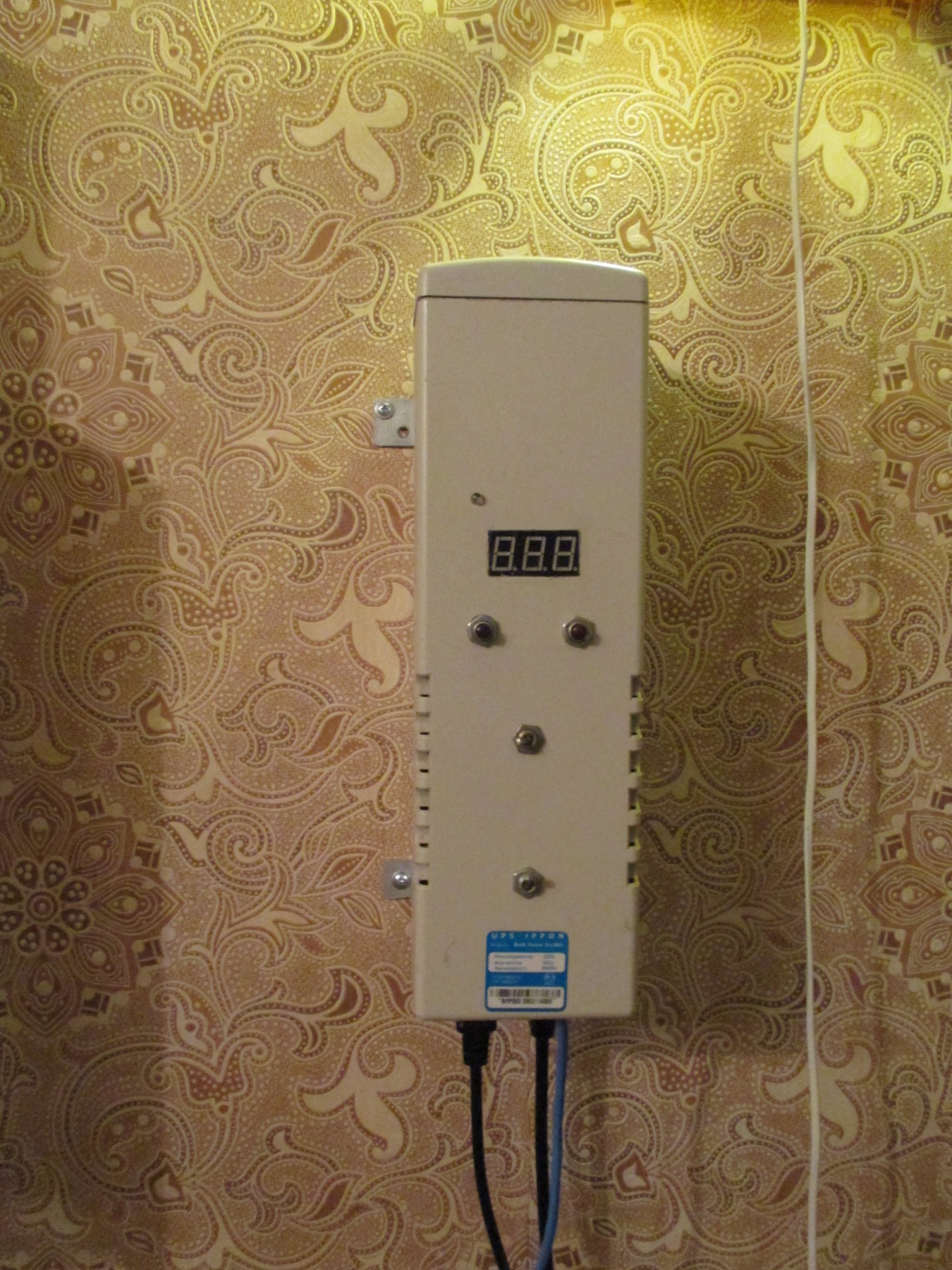

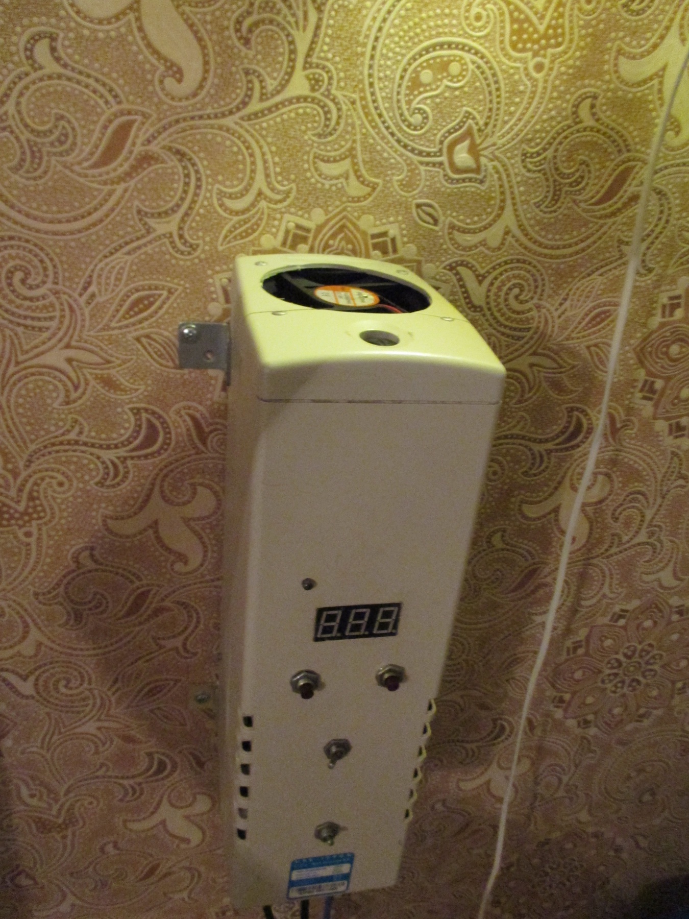

Serhio нормально, только чтоб не коротнуло процарапайте участки около смд резисторов параллельных затворным электролитам. Там пропечатались контурные прямоугольники
Дмитрий М писал(а):
при заниженной емкости... это плохо для электролитов или для двигателей..
Плохо для электролитов - сильная пульсация, могут греться и раздуваться.
Плохо для двигателя - недостаток напряжения, потеря момента, работа на повышенном скольжении (соответственно рост тока) и повышенные комбинационные гармоники (биения) из-за сильно пульсирующего напряжения, пульсация момента
Плохо для ключей - вышесказанное увеличение скольжения двигателя приводит к росту потребляемого тока.
Пока получилось вот так
Надо установить выключатель с крутилкой в станок, надписи сделать..что мне всегда лень

[quote="DC-AC"]Serhio нормально, только чтоб не коротнуло процарапайте участки около смд резисторов параллельных затворным электролитам. Там пропечатались контурные прямоугольники
Спасибо))), когда стал лудить плату тоже заметил эти недочеты :)
