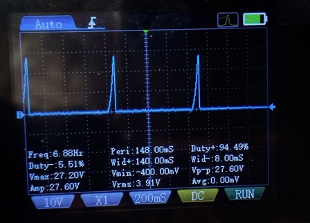

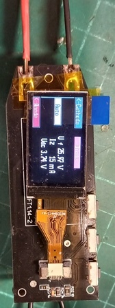

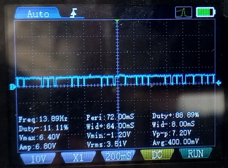

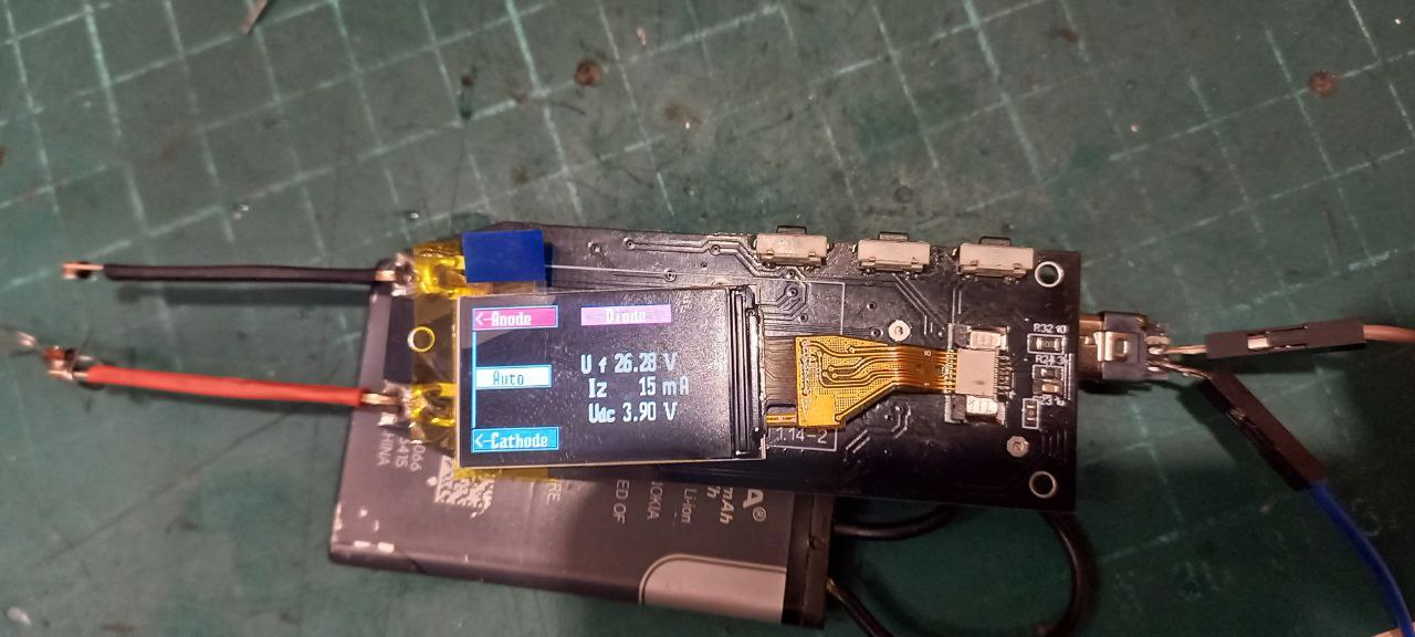

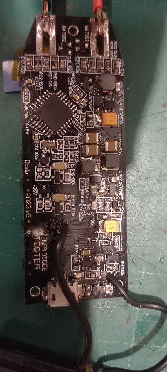

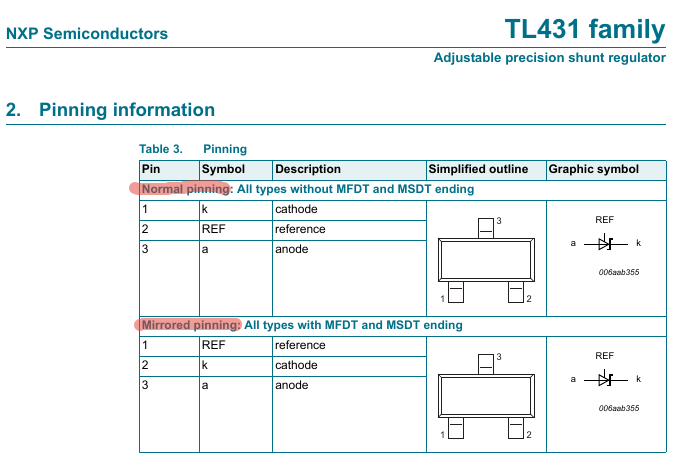

Здравствуйте,
Собрал тестер, но есть нюансы:
Напряжения получились следующие 2.49В, 5В, 3В, 35.5в (хоть от батареи , хоть от внешнего бп, при подключении стабилитрона напряжение не проседает). Не калибруется прибор, вернее не сохраняет в eeprom (не зависимо от подключенного БП). В начале была проблема, что прибор вел себя вообще неадекватно - все грелось дико - нашел причину: у tl431 была не правильная цоколевка, нашел нужные, впаял - плата холодная. Теперь думаю на транзисторы (сейчас идут с чипа новые).
Прикрепил осциллограмму на контактах пинцета - но судя по всему там какая ерунда.
и на разомкнутых щупах показывает диод - так должно быть?
Где искать проблему?

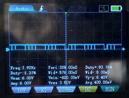

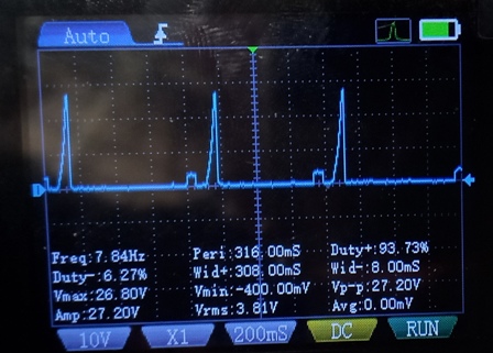

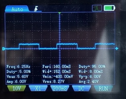

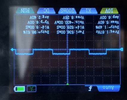

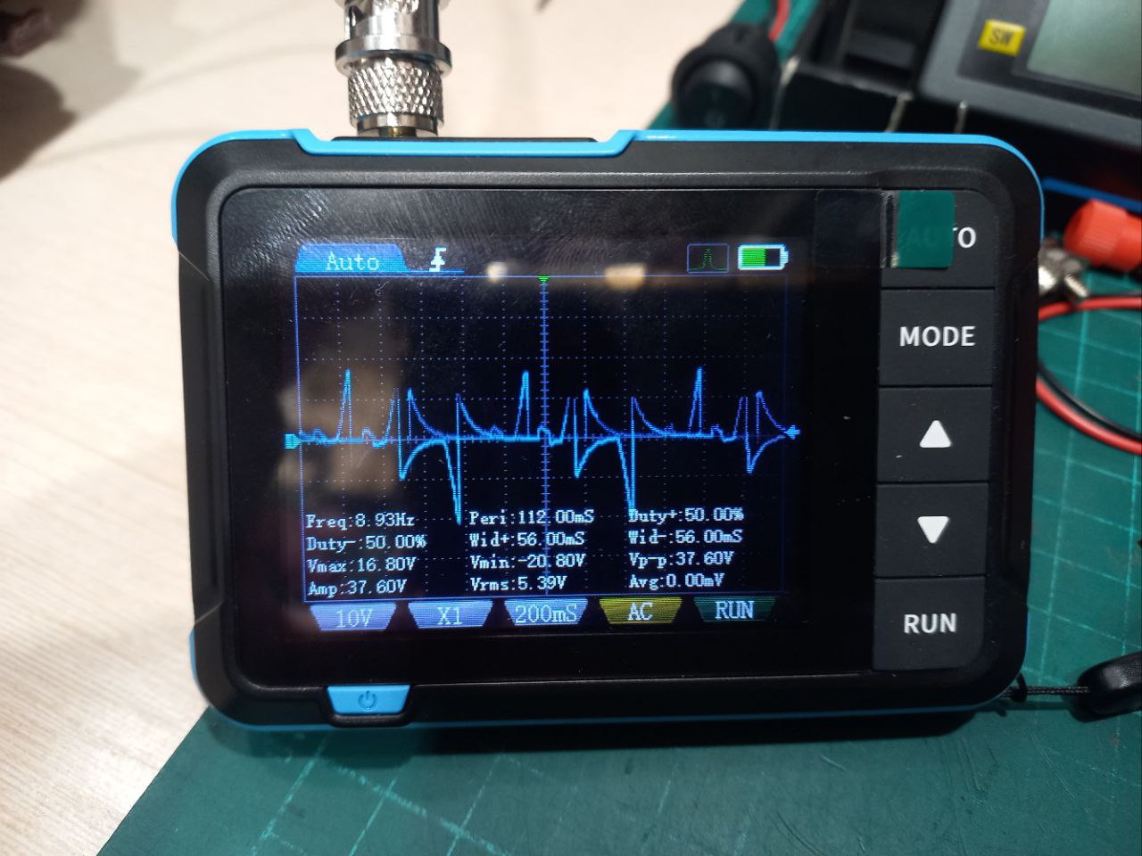

И так что сделал: заменил ТЛки поставил правильно (на стр 87 был предложена схема проверки ТЛок на работоспособность и цоколевку, получилось 4,85В и 2.45), заменил все полевики, был один пробит. Но по итогу не заработало
Вот что получилось
на 1м щупе
на 2м щупе
на OCR1A
на OCR1B
хотя скрины OCR1A и OCR1B могут быть перепутаны)
на OUTA
на OUTB
общий вид
Похоже происходит какая то ерунда, но не могу понять где.
На первом скрине видно, что есть "пенек" и как бы это правильно, но откуда эти "иглы"?
help ..._ _ _ ...
Добавлено after 2 hours 37 minutes 17 seconds:
p/s
подключил 9 вольт и все заработало - все сохраняется в память. мда.... все таки старая добрая MC34063 надежней в этом плане
единственное: при смене полярности измеряемого диода меняется и показания, но это скорее всего из-за номиналов резисторов в измерительной части - не критично +\-0.1В
как иногда хорошо озвучить свою проблему вслух и решение находится легче)))

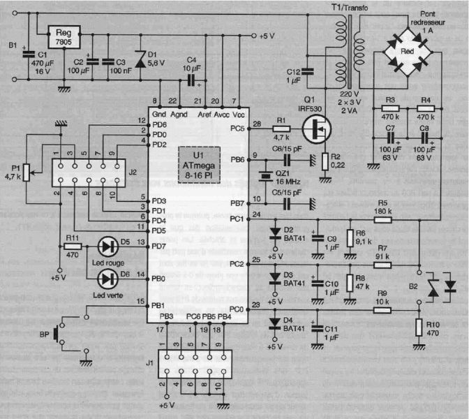

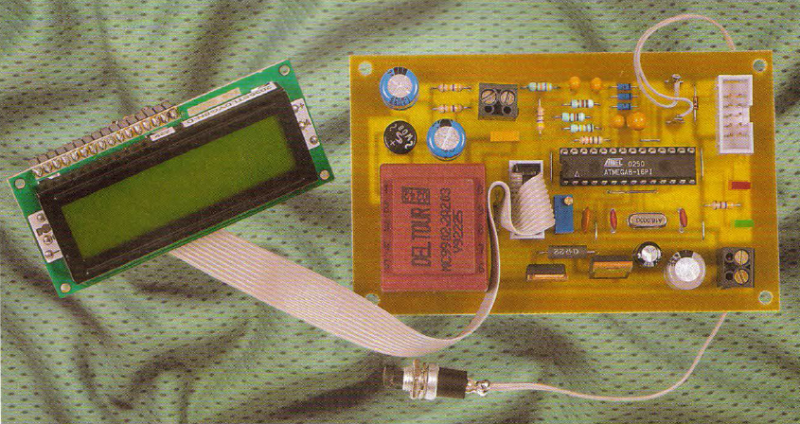

Оживлю немного тему, наткнулся на схему из какого то забугрового журнала радио за 2004 год.
Тестер стабилитронов из Electronique Pratique #287 октябрь 2004 может измерять стабилитроны до 100 В.
оставлю это здесь вдруг кому станет интересно ))) хотел сам журнал приложить но ограничение в 1мб

Вырезал страницы с журнала как бы весь журнал и не нужен, только статья))) Удачи в сборке.
Комментарий к файлу: Журнал с нужными страницами.
