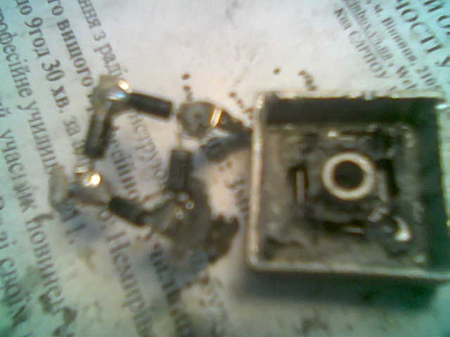

К стати о мостах!!!, поставил я как-то KBPC 5010 в очередной сварочник, при настройке тихий щелчек автомата и тишина. Проверка показала пробой моста!, но ведь мостик то на 50ампер/1000 вольтей!!!!. Заделался патологоанатомом, вскрытие показало:- внутрях диодеры 1,5ампера/1000 вольт!!!, т.е. ФАБУЛА!!!Фотосы прилагаю.

5010 - практически все подделка или перетер, да и как от такого кубика тепло отвести, сваркостроители давно от них открестились в пользу 2*3510 или 2*2510, если действительно нужна такая мощь.
