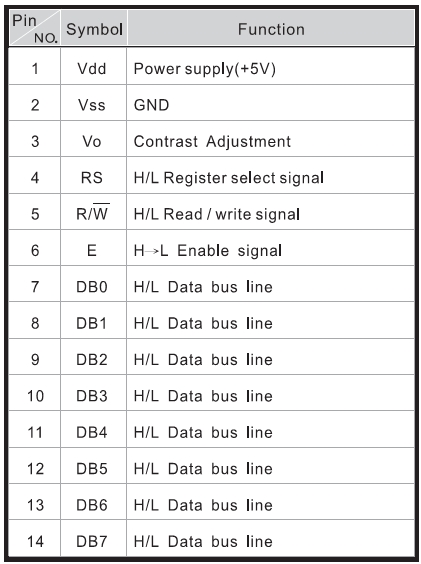

Vladimir47 писал(а):
Я собирал несколько десятков устройст на LCD и небыло ни разу ни каких плохих ситуаций.Потомучто использую детали те что указует автор. А смотреть даташит ето для тех кто вместо гвоздя в достку забивает ложкой саморез((Я имею в виду имено эту ситуацию)
Вы такой всезнающий что в этот раз вы прибьёте дисплей) Готовы не глядя в даташит запаять по предложенной схеме дисплей и не смотрите где у него питание. :))) Потому что показываете фото 1602D а смотрите на схему 1602B и то что пины питания у них различаются для вас это вообще не проблема :)))

http://lib.chipdip.ru/243/DOC000243474.pdf
Нумерация выводов на разъеме индикатора есть...

Это вообще то не я а carnaval писал, и более того я рисовал схему двухканального проекта от pashap-а...
А Вам, Уважаемый Vladimir47, рекомендую готовиться к неожиданностям, если с подключением LCD у вас появились проблемы, то впереди автокалибровка станции, так я подозреваю что много интересного и неожиданного она вам принесёт...
