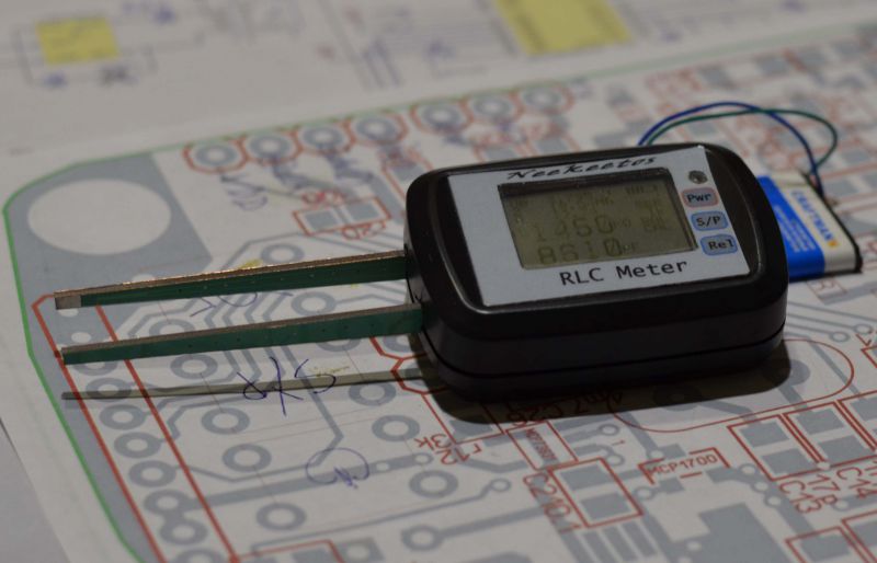

Quark_p писал(а):
а кто какой аккумулятор применяет
По совету одного форумчанина я поставил аналог BL-6P как раз от мобилы :)
Входит впритык, и без разъема под аккумулятор. Зато такая батарея есть у многих продавцов аксессуаров для мобил и емкость вполне приличная.

Комментарий к файлу: фото с аккумулятором, не мое.

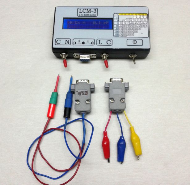

Поигрался с приборчиком, прошивка 620b10 больше понравилась. Вроде меньше скачут цифры и в диагностике показывает правильную разность фаз. Сам приборчик довольно точно измеряет (есть немного 0,5-1% конденсаторов), хотя ничего особо пока не подбирал, паял то что было. Будем подбирать "правильные" RC пары\тройки и дальше осваивать.
СпойлерХотя для измерения и отбраковки электролитов мне больше венгерский LCM3 на пике понравился - нагляднее параметры электролитов показывает (возможно я к нему просто привык). Думал продавать "венгра", но пока оставлю. Хотя "венгр" больше показометр, и мозги вынес пока ему нужную катушку и кондер подобрал что бы он хоть как то точно начал показывать . Короче будем посмотреть.
Пример измерения плохого (большая утечка) электролита:
Меряет емкость, ESR, тангенс дельта (показывет в виде заполненного стаканчика) и эфект "памяти" конденсатора (в виде цифро буквенного значения) Есть клон на Меге8 http://vrtp.ru/index.php?showtopic=21281
