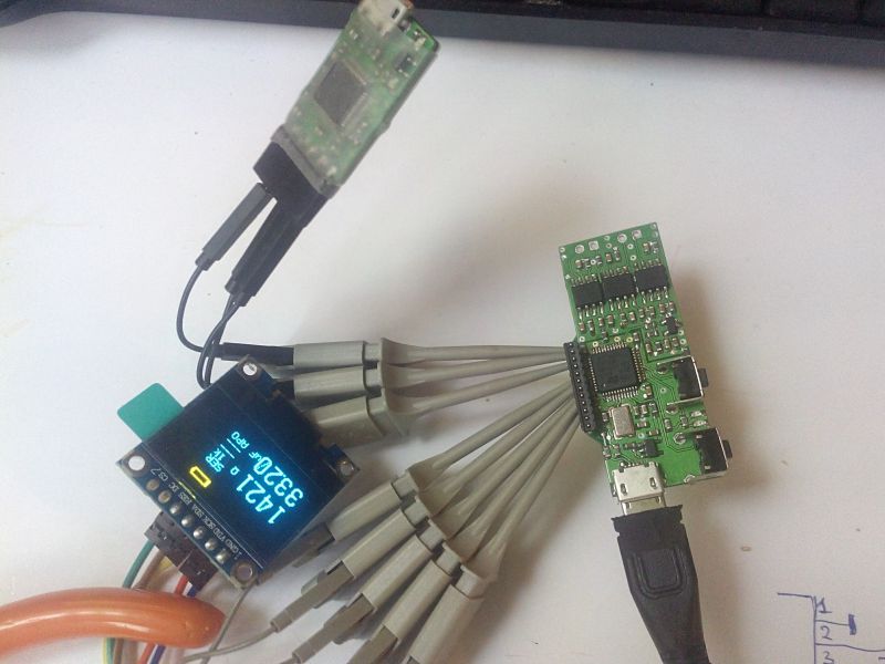

Quark_p писал(а):
Поигрался с приборчиком,прошивка 620b10 больше понравилась.
Подобрал резисторы и кондеры как было рекомендовано, прошился крайней прошивкой 620b11 - все работает и правильно показывает Изображение. На сим и остановимся, ежели автор не выкатит свежачка. Имею на хозяйстве 4 RLC и один LC измерителей. Так что есть с чем сравнивать. Похоже этот станет основной рабочей лошадкой, уж больно удобный и малогабаритный.
Есче раз спасибо за удачную конструкцию. Изображение

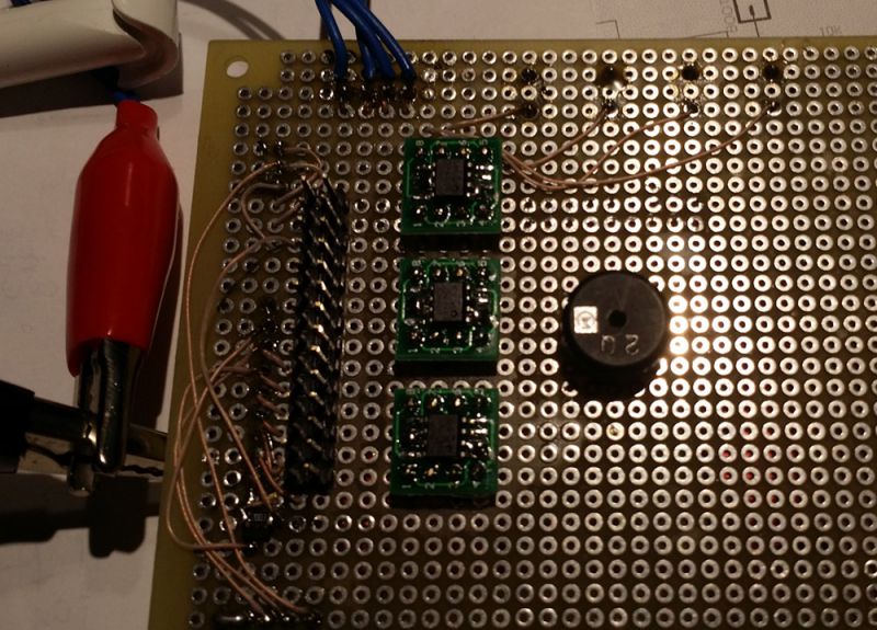

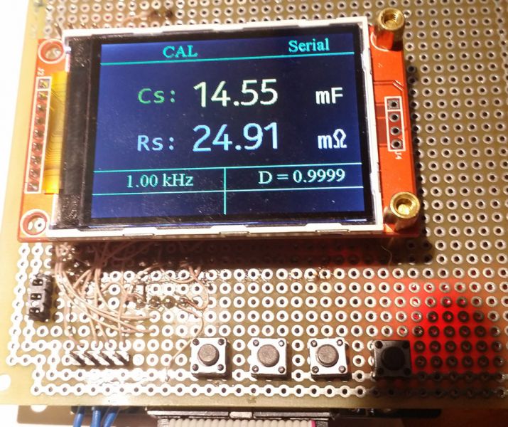

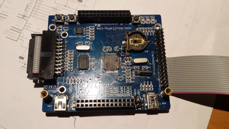

Интересно, как же у меня работает на STM32F103RBT6? Разумеется, прошивка существенно изменена. Не будет работать с оригинальной прошивкой. Но работает прекрасно, а с чего бы ему не работать, он по возможностям существенно превосходит STM32F100xxxx .
И дисплей цветной 320х240 на SPI прикрутил. И все равно работает :)
Потребляет все это хозяйство порядка 130-140mA (из них 70 - подсветка дисплея). Буду прикручивать аккум типа 14500 емкостью 950mAH, думаю его даже при таком потреблении и эпизодическом пользовании прибором заряжать нужно будет нечасто.
Чтоб не быть голословным (все пока в стадии макетирования, есть несколько идей добавить, после буду делать плату):
Проц с обвязкой в макете - китайская DevBoard с STM32F103RBT6
