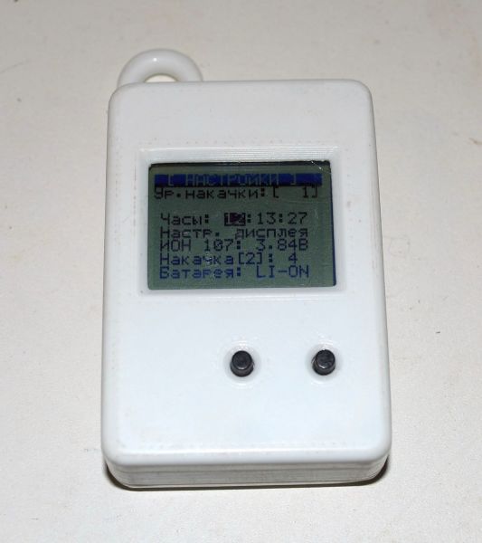

Вместо трансформатора использовал гантельку 6х8 и индуктивностью 10 милллигенри,намотав 10 витков провода ПЭВ 0,35 ,работает прекрасно и габариты подходят
Не срослось. Гантелька 6Х8 10мГн. Намотал 10 витков. Индуктивность на 1 кГц всего 2.5 мкГн. Т.е. коэффициент трансформации К=63.2.
Чтобы получить требуемый коэффициент для работы с умножителем (10-11) надо мотать 58-63 витка (82-100 мкГн).

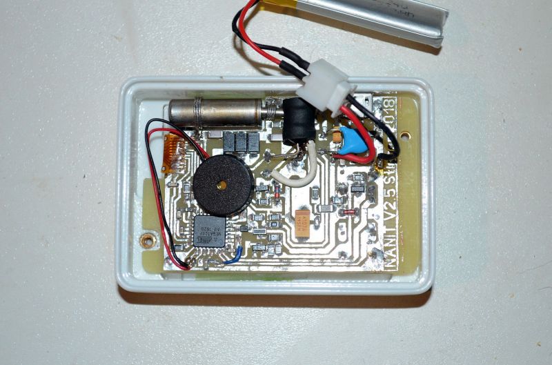

Theodoro,да разомкни умножитель ,да и так пойдёт с умножителем будет стойко держать 400 вольт,и потребление будет такое же,никакой разницы ,я сравнивал с трансом и гантелькой одинаково,с гантелькой просто нельзя делать в металлическом корпусе экран ,преоразователь не будет работать
Добавлено after 3 minutes 20 seconds:
умножитель нужен для того чтобы пилы не было на выходе ,то есть ложных срабатываний счётчика,либо делают на счётчик резистора 3,3 и 6,8 мегом ,а посередине шунтируют ёмкостью 5-100 пикофарад

Не поленился, размотал дроссель. То ли 596, то ли 696 витков. Провод 0.07 с изоляцией.
P.S. Раз уж все равно размотан, вернул обратно 220 витков. Первичка - 21 виток, 0.35.
В итоге Pu=4, P=1.
А фон все равно непрерывно плавает 12 - 25 мкР/ч.

Гантельку пробую в предыдущем дозиметре со счетчиком СБМ-20 в схеме с лед-дисплеем. Было кольцо 10х6х3. Накачка при Pu=9 составляла 2-4. С гантелькой лучше - 1 при Pu=4, но фон плавает в диапазоне от примерно 10 до 30. В среднем, наверное, будет реальный ок. 20 мкР/ч.

Собрал на гантельке 0608. Оставил 220 витков и поверх 20 витков 0.35.
Уровень накачки 1 при накачке 4.
Шильдик из латуни получился не очень. Травил 4 часа.
Резистор на светодиод счета уменьшил до 160 Ом, отклеил снизу бумагу, и все равно светодиод через дисплей еле видно и то в темноте.

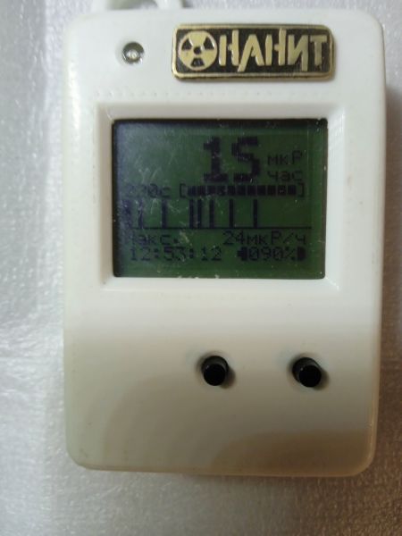

Перенёс светодиод на "морду лица". Переделал шильдик.

Стоял дисплей, снятый с постиранного телефона. При включенной подсветке все было в разводах.
Заменил на новый с али. Подсветка в норме, но низкая контрастность и не регулируется из меню. Что 1, что 20. Не знаю, то ли так оставить, то ли вернуть "утопленника".

Ставить следующий новый

Пользовался месяца два Нанит на ХОЛЬТЕКЕ , индикация динамическая поэтому жрёт как лошадь 22 миллиампера во СНЕ ,прошивка СЫРАЯ регулировка высокого напряжения не работает программировал на меге 168 и 328 ,разницы ни какой ,сопротивление после стабилитрона увеличивал с 750 ом до 1500 ом как было 700 вольт так и осталось ,делал на нагу подпорку на плюс питания никакой реакции как буд-то порт висит в воздухе,убрал умножение ,напруга около 400 вольт оставил приемлимо ,вообщем пока не доведено
Добавлено after 2 minutes 41 second:
Да забыл сказать версия от MadOrc на 595 регистрах работает прекрасно и во СНЕ тоже
