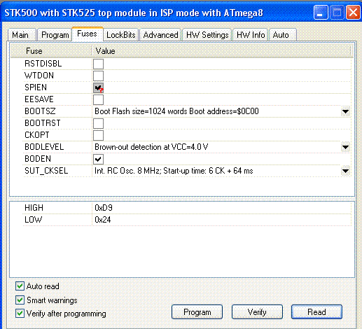

В Москве есть фирма которая была основанна на базе какого то советского НИИ, которая этим и занимаеться, но цена запредельная, а пластик не растворяют а вроде со шлифовывают по слойно.
"japan" писал(а):
прошивал на 5 проводках на лтп сейчас чёта перестал записыватся.
Фьюзы как выставлял? при последней прошивке.
Комментарий к файлу: AVR Studio
AVR Studio.GIF [19.85 KiB]
Может он вместо внутреннего тактирования включил внешнее тактирование от кварца.

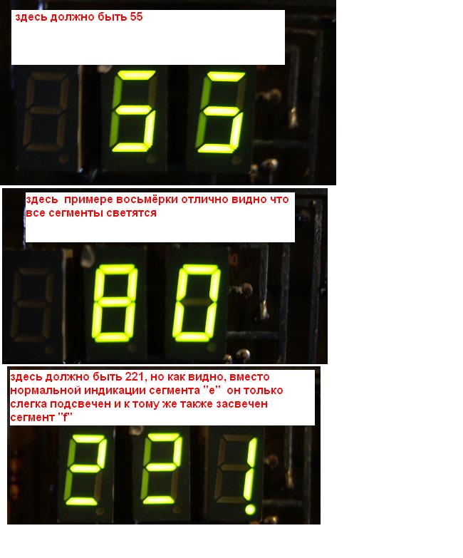

Добрый день всем!
Собрал ПС по схеме из статьи. Основная плата оригильная от МИХИ, дисплейную развёл под свой индикатор.Всё это сделал ещё до того как прочитал эту тему. Затем боролся с нестабильностью показаний благодаря советам в этой статье. В результате на прошивке выложенной в статье (от Михи) темпереатура держится стабильно, на прошивках выложенных в этой статье в принципе тоже отлично 0/-1 от заданной.
Всё было бы замечательно, но как говорится не обошлось без ложки дёгтя, а именно - в процессе работы на индикаторе отсутствуют или вернее не в полный накал светятся сегменты "е" и "f" к тому же они вроде как запаралены, то есть засвечиваются синхронно при индикации одного из них...причём происходит это при индикации непостоянно, а при индикации определённых цифр.
К примеру "Ф" не светится при индикации двойки или "е" при индикации четвёрки. Причём к примеру при индикации восьмёрки светятся все сегмены...тоже самое если при проверке цепей подаю напругу на все сегменты по отдельности. Проблема наблюдается во всех трёх разрядах, что в общем то логично так как они все заппаралелены по схеме.
В теме подобных проблем ни у кого не наблюдалось, так что похоже я один такой счастливчик.
Может быть кто-то сталкивался с подобным явлением...где же порылась собака?
Для наглядности фото в прицепе.
И вторая проблема - не могу найти бузер с встроенным генератором.на мамках стоят без генератора, а в теме на фотках вижу такие миниатюрные "бочонки" как компьтерные. Посему напрашивается вопрос - откуда такие выдернули?

tssergej
Похоже где-то коротит. Может и в самом индикаторе.
Я бузеры когда-то брал на eBay, по 5$ за 15шт. вместе с пересылкой из Китая.

По поводу индикаторов у меня такое же предположение - сейчас как раз занимаюсь платой под другой тип так как таких же точно больше нет.

Кстати, индикаторами ты оказался прав.
