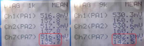

Приветствую всех!
Собрал и себе сей девайс. Отличный прибор!!! Спасибо автору.
Но возник вопрос:
В режиме диагностики есть некоторый дисбаланс. Не знаю, может так и должно быть...
На частоте 1к показания в каналах практически одинаковы, разница 0,3 mV. А вот на частоте 97к разница между каналами растет и составляет между первым и седьмым каналом аж 16.7mV. Разница показаний растет пропорционально росту частоты.
Я так понимаю это не нормально. Заменил операционник U3, резистор и сопротивление на входе канала PA7 - показания не изменились.
Может кто подскажет что сделать для выравнивания показаний

Значит ситуация такая: С3, С6, С10 у меня 2,7nF 5% NP0 (3.3 не смог достать NP0), их парные резисторы 100R 1%, С11, С12 510nF NP0 (470 не смог найти).
Вобщем убил пол ночи на подбор номиналов. Вышло следующее:
DIAG 1K MEAN/REL
Ch1 478.4mV 135°
Ch2 - 365uV 500u°
Ch3 - 343uV - 3.2m°
DIAG 97k MEAN/REL
Ch 1 355.8mV 166.4°
Ch2 - 1.608mV 71m°
Ch3 - 1.875mV - 116m°
На частоте 1к все более менее, а вот на 97к все равно разница великовата. У форумчан в среднем в 3 раза меньше разница амплитуды.
Каковы допустимые отклонения амплитуды по каналам? Продолжать дальше сводить каналы или калибровка/балансировка выровняет мне эти 1.6÷1.8mV?

Добрый день.Скажите,а где мне копать при таких показаниях

первый цап всё нормально - от одного входа два опера
а третий то от другого
автор, поясни свою мысль, не крути
Мануал для перфекционистов выглядит так - замыкаем счупы, добиваемся подбором С11 и С12 (около)нулевых показаний на 1 и 7 каналах. Далее размыкаем счупы и подбираем С3,С6,С10. Перед этой феерией надо тестером подобрать соответствующие резисторы, чтобы они были максимально близки. Правда, см далее...
Эти отклонения ни на что не влияют кроме температурной стабильности калибровок, балансировка каналов тупо убирает разность в ноль. Сами цифры нужны на тот случай, когда надо искать где оторваны элементы в цепи сигнала.
Что именно? про одинаковость номиналов я в статье писал и потом в этой теме тыщу раз.

Neekeetos писал(а):
Что именно?
с чем сравниваются показания Ch3?
из чего они вычисляются?
наблюдаем явную частотную зависимость

slav0n писал(а):
с чем сравниваются показания Ch3?из чего они вычисляются?
а вот
Код:
if(rel)
   angle2 = angle2 - angle1;
   angle7 = angle7 - angle1;
   V1[ptr] = 1e-3*mdata.polar[0].Re;
   V2[ptr] = 1e-3*mdata.polar[1].Re - V1[ptr];
   V7[ptr] = 1e-3*mdata.polar[2].Re - V1[ptr];
}else{
   V2[ptr] = 1e-3*mdata.polar[1].Re;
   V7[ptr] = 1e-3*mdata.polar[2].Re;
В этом куске кода данные в полярных координатах так что Re это амплитуда а Im это угол в градусах.

я имел ввиду немного другое.
первый и второй канал имеют на входе практически одинаковый сигнал от одного и того же выхода ЦАП,
а третий канал имеет на входе совершенно другой сигнал от другого выхода ЦАП.
Да, а еще у него фаза на 180 градусов повернута, и что?
да, всё нормально, нашлась проблема с железом.
Посмотрел сигнал на 14, 15 ножках проца, а там...
На 1к всё нормально, а на 97к такое:
15.gif [12.03 KiB]
14.gif [13.7 KiB]
Ну да, похоже на отвал конденсатора который на выходе цапа стоит. Я почему и написал, надо сначала щупы замкнуть, тогда если проблемы с выходами цапа будет ненулевое напряжение на входах.
