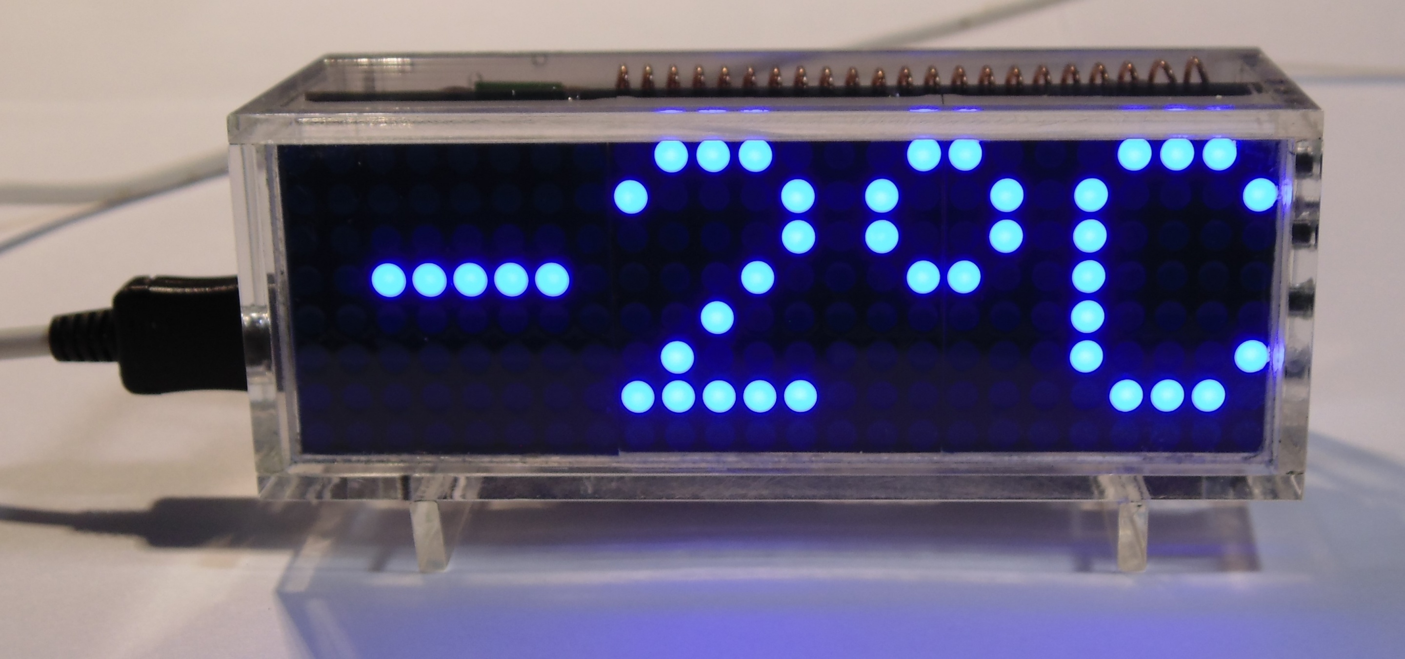

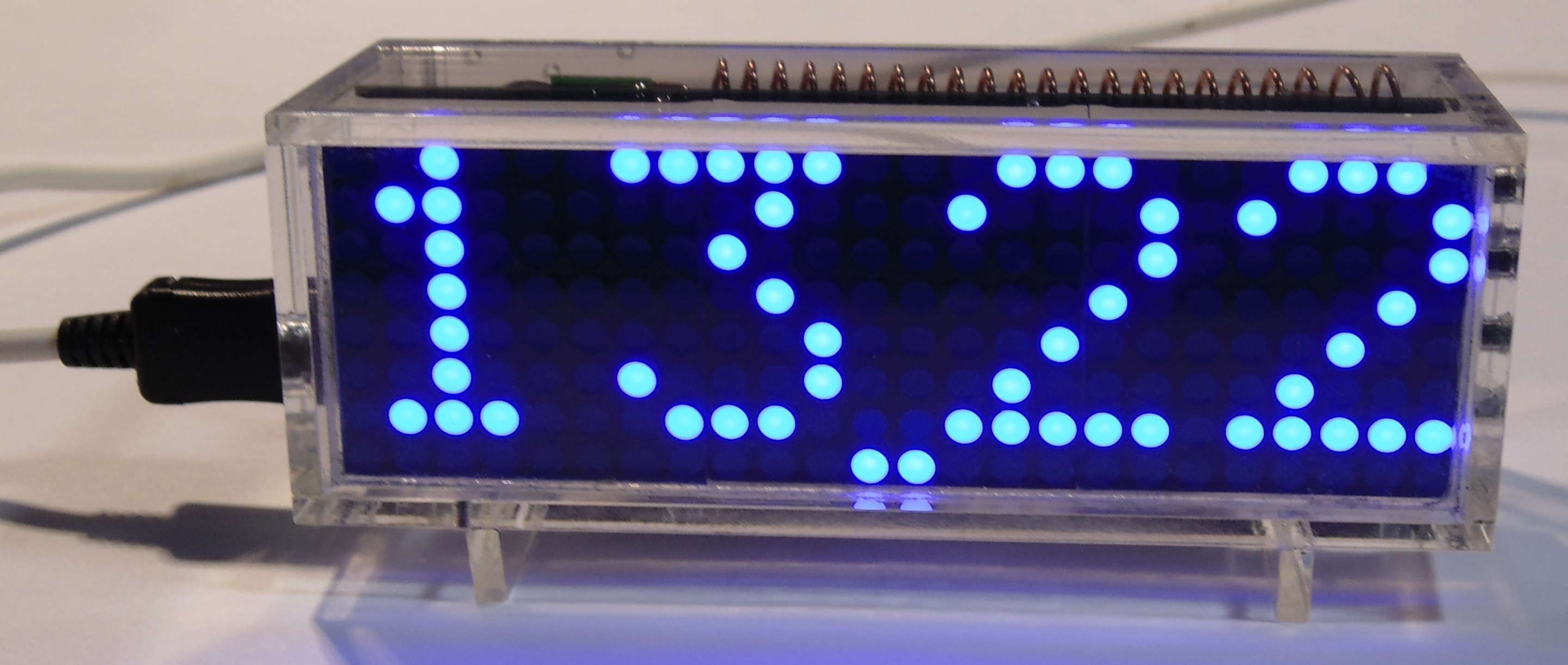

Здравствуйте уважаемые.В теме есть ещё одна разновидность этих часиков(стр 91),с расширенным табло,т.е. 32 колонки.Теперь показывают время с секундами,а давление с тенденцией понижения или повышения в виде стрелочек.Строки соответственно стали длиннее.Вообщем часики стали ещё интересней благодаря талантливому коту с ником "rvk",который под руководством автора доработал программу.Часы получились просто Super-Super.Огромное спасибо автору и соавтору.
Вот такие получились часики.Светодиоды смд 0805,матрица 168х42 мм.Внешне похожи на предыдущие,только чуть длиннее.
СпойлерВ исходнике прошивки,да простят меня авторы кое-что изменил,это касается давления,вернее прогноза.В авторском варианте всего 4 значения погоды,как-то скучно,вот немного и расширил.Не претендую на оригинальность,всего лишь рекомендации.В файле "interface. h" заменил строчки

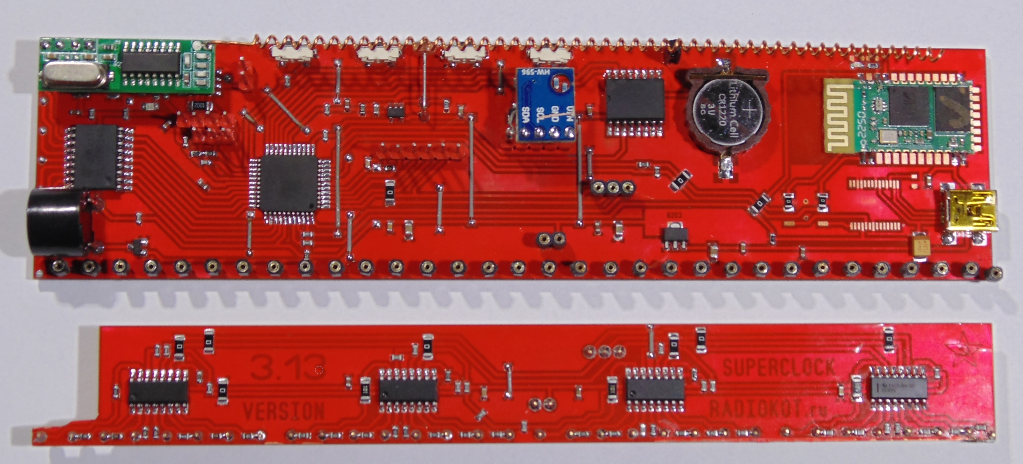

Здравствуйте подскажите как вы паяете переходные отверстия под матрицы, т.е. на заводских платах в переходные отверстия соединены трубками и припой растекается на другую сторону, в двухсторонних платах я соединительные перемычки делал местах где можно подлезть паяльником с обеих сторон.
И еще по плате, DS1307 находится под DS3231? и еще сверху матрица?

Здравствуйте. Для матриц ставил цанговые разъёмы, они позволяют паять с обоих сторон.
Здесь ставится какая-то одна,но DS3231 гораздо точнее.

Приветствую Всех.Понадобилось заказать платy,выяснилось что разводка не соответствует стандартам.Пришлось все мои(да и скачаные) макросы переделать.
Выкладываю переделанные платки часиков.Бонусом на 38мм (правда ещё не проверена в железе).

Здравствуйте, на радиопередатчик на вторую ногу атини нужно ставить резистор 60к?
Здравствуйте.
Да,передача будет примерно каждые 5 минут.

Это на третьей ноге PB4
Установка перемычки интервала:
GND - PB4(1мин)
GND - Резистор 60K - PB4(5мин)
GND - Резистор 170K - PB4(10мин)
VCC - PB4(30мин)
А на второй ноге PB3
Установка перемычки адреса:
GND - PB3(0xAA)
GND - Резистор 60K - PB3(0xBB)
GND - Резистор 170K - PB3(0xEE)
VCC - PB3(0xCC)
Добавлено after 6 minutes 13 seconds:
И еще по кварцу вопрос, если ставим микросхему DS1307 то кварц соединен к ногам микросхемы, а если DS3231 как кварц ставить? И к ногам он не идет микросхемы DS3231?
 Заголовок сообщения: Re: Часы Super Clock
СообщениеДобавлено: Пн дек 30, 2024 20:35:17
Зарегистрирован: Сб апр 03, 2021 18:55:38
Сообщений: 209
Откуда: Кузбасс.
Извините, не посмотрел. На эту ногу ничего не ставил,но можно и поставить, будет конкретный адрес. У DS3231 всё внутри,ничего более ставить не нужно.
