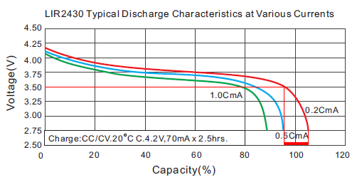

С 2008 года очень плотно работаю с литиевыми акумами разных типов.
Смею утверждать, что при разряде до 3.5 вольт в литиевой банке остается не более 5% энергии. Это, впрочем, легко проверить и самому.
Но никак не 30%. :roll: Разряжать литий ниже 3.5 вольт можно, но не нужно. Это не рекомендуют - резко падает ресурс акума.
Еще факт - если заряжать литий только до 4.1 (90% заряда) вольт вместо 4.2 - акумы живут по два срока (в циклах заряд-разряд) и больше. Пару лет назад я переделал на работе некоторое кол-во зарядок на 4.1 вольт и соответственно меченая акумов заряжалась от них. Замечу - в день заряжается около 30 разных литиевых акумов к разным техническим устройствам.
Это и некоторая прочая бредятина явно противоречит даташитам честных производителей, таких как скажем EEMB
Взять любой АКБ хотябы серия LIR, как пример даташит от последнего примененного мною АКБ.

Очень печально, shodan, что ты не смог правильно понять графики из приведенного тобой-же даташита, так ты сможешь быстро убить свой акум.
График 1 (Typical Discharge Characteristics at Various Current) там показывает зависимость реальной емкости акума LIR2430 от разрядного тока.
Из которого следует:
1. Если разряжать акум током 1С (70мА), он отдаст 80% от номинальной емкости, при этом напряжение на акуме снизиться до 3.5 вольт, после чего, если акум разряжать дальше, напряжение на нем начнет падать уже резко - акум "выдохся", в нем не более 5% энергии.
2. Если разряжать акум током 0.5С (35мА), он отдаст 85% от номинальной емкости, при этом напряжение на акуме снизиться до 3.5 вольт, после чего, если акум разряжать дальше, напряжение на нем начнет падать уже резко - акум "выдохся", в нем не более 5% энергии.
2. Если разряжать акум током 0.2С (14мА), он отдаст 95% от номинальной емкости, при этом напряжение на акуме снизиться до 3.5 вольт, после чего, если акум разряжать дальше, напряжение на нем начнет падать уже резко - акум "выдохся", в нем не более 5% энергии.
О каких 30% знергии лития при напряжении на нем 3.5 вольт ты говоришь? :roll:

sx386 и crocodil - После подбора очков у окулиста, можно заметить что разряд этого и многих других литиев идет до 2.75В
А чтоб не говорили что это уникальный АКБ, так вот тебе еще пример индустриального АКБ.
На 2430 вообще-то при 0.2С более 100% емкости отдается.
Но похоже вам исключительно до лампочки любые доводы :))) :idea: :)))

Максимум 7..8%.
И то - это для "авторитетных" и качественных батарей. У остальных гораздо меньше.
Плюс учти саморазряд аккумулятора и утечки в дозиметре.
И то что аккумулятор портиться при хранении с нулевым зарядом.
В итоге такая ситуация: разрядили батарею полностью и оставили дозиметр на год лежать.
Итог: батарея испортиться - или по крайней мере ёмкость значительно уменьшится.

Давно учел, по этому выставил отсечку на 3.0-3.1В после которой ток падает до 100-200 нА. В таком состоянии АКБ может находится очень долго, т.к. не содержит элементов защиты, как в АКБ от китайских сотиков, которые жрут как привило 1-10 мкА. Попадались и более прожорливые, но это скорее исключение, чем правило.
А пресловутый саморазряд лития, так это больше миф, созданный платами защиты и паршивыми АКБ, нежели чем реалии нашей жизни. Вон 2-ой год LIR2032 в ящике лежит с напряжением ~3.0В, так и не придумал куда ее поставить...
Для своей батареи типа LIR2430 можешь провести один познавательный эксперимент: Нагрей ее один раз примерно до 80 градусов по цельсию. Например оставь ее на черной панели внутри машины в солнечный день. После этого примерно в течении примерно 2-х недель она у тебя самопроизвольно разрядиться. И сколько бы ты ее потом не заряжал - она будет самопроизвольно разряжаться в течении указанного времени.
А 30% энергии при 3.5 вольт в LIR2430 ты, увы, так ничем и не обосновал. :wink:

А помоему, обосновал!
Для NCR16850B 3.5В при 70% даже на небольших токах.
На LIR2430 при 1.5С = 3.5В при 70% емкости от общей что этот АКБ на этом токе может отдать.
Но если для меня с моим LIR2430 1.5С это максимально оттестированный ток при 120 мР/ч, то для Дозиметра Ликвидатора с его более емким АКБ граффик больше напоминает NCR16850B. Да и 4 педусмотренных схемой СБМ-20 на полном фоне 144 мР/ч могут точёк и поболее создать, если транс не рванет(образно) :). Если дозик при полном фоне потребляет тоже 1мА как заявлено в статье, то это круто... весьма, хотя довольно сомнительно :) Ведь автор его позицианирует как ващще супер-пупер универсальный, не сбоящий на придельном фоне датчиков. Значит он все учел, и коли пишет 1мА и 5% разницы емкости, то это же супер! молодец! Новый Никола Тесла! Преклоняюсь пред великим гуру :))) :))) :)))
Вообщем, это задача для школьника, сосчитать общее кол-во полных прямоугольников ограниченных кривой разряда 1С (для разряда током 1С) и кол-во прямоугольников, что лежит ниже линии пересечения кривой разряда уровня 3.5 вольт. Отношение второго числа к первому будет оставшаяся емкость акума при 3.5 вольтах. Имеем цифры (примерно) 17 и 1. Отношение 1/17 или 5.9%. 6% а не 30%. Причем, если мы высасываем из акума эту последнюю семнадцатую часть энергии, мы его уже просто убиваем. Производители не рекомендуют разряжать акум ниже 3.5 вольт. Это напряжение, при котором обычно выключаются мобильные телефоны.
При токе разряда 1.5С, кривая разряда будет еще круче после падения до 3.5 вольт. В акуме останется еще меньше энергии.
