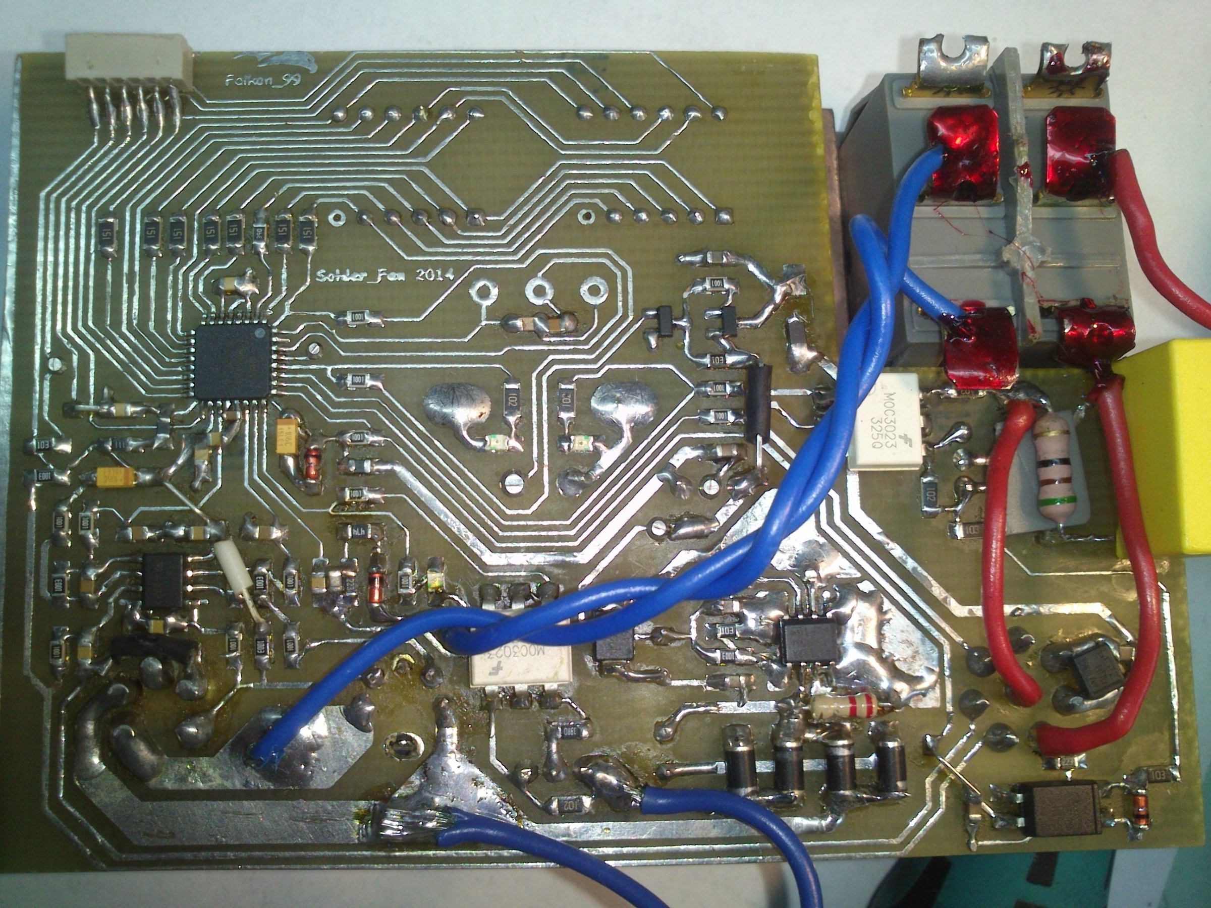

Доброго времени суток!
Вот уже спаянная плата, не хватает несколько деталей ,спалил по невнимательности :полевик (-30в), стабилитрон 24в, не впаян конденсатор С16 0,1 мкф.
Использую:
1. Фен для станций Baku 601D/ 898D (турбинка 24в, нагреватель -14,5 Ом,
термопара - 3 ом)
2. Паяльник для станций Baku 601D (нагреватель -14,5 Ом, термопара - 3 ом)
3. Трансформатор ТН-46У две обмотки 6,3в , две 5+1,3в (собран 19В переменки,
после выпрямителя 24,4В)
4. Корпус от БП компа(плата под него)
Прошивка Station_v1.001-из архива, фьюзы выставлены LOW 0хЕ4; HIGH 0хD9.

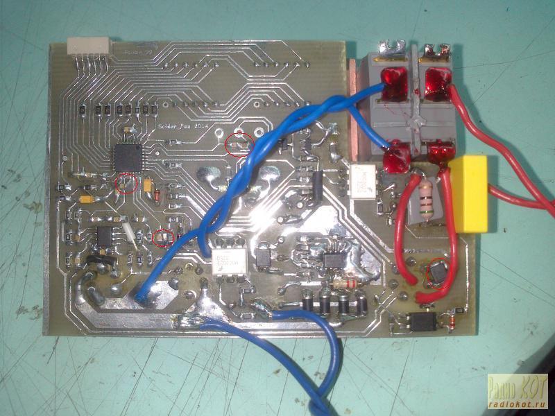

[quote="Falkon_99"]Вопроссы по проэкту http://radiokot.ru/lab/controller/69/
Falkon_99
Похоже эта тема никого не интересует и я разговариваю сам с собой :cry:
Плату хоть кто-нибудь проверил? Вечером выложу с доработками.
Ошибка в моем первом посте -Фен для станций Baku 601D/ 898D (турбинка 24в, нагреватель -88,5 Ом,термопара - 2,5 ом)
При первом включении , сразу сгорел полевик U13 стабилитрон VD11 c вытекающими последствиями.
Разорвал перемычку 24в.
Еще раз включил, померил напряжения, подсоединил паяльник. Загораются нули потом станция пишет SLEEP.
При вращении энкодера показания дисплея хаотические, постоянно горит светодиод на турбинку, светодиод на паяльник то горит , то не горит, переменка до паяльника не доходит.
При внимательном рассмотрении вашей платы заметил , что она дорабатывалась в процессе настройки, непонятки отмечены кружочками. Что это за незадокументированные доработки?
06_1.jpg [83.04 KiB]
Переключил обмотки трансформатора ТН-46У (две обмотки 6,3в , две 5+1,3в) 6,3*3= 19В переменки,после выпрямителя 24,5В)
Зашунтировал выходы энкодера керамикой 0,1 мкф,впаял полевик IRF5803TRPBF,Pкан -40В -3.4А TSOP6/Micro6, вместо IRLML9301TRPBF,Pкан -30В -3.6А Micro3/SOT23.
Следующее испытание- энкодер работает, только увеличение уставки происходит при вращении против часовой стрелки ( лечится перерезанием дорожек и перемычками крестна крест) наверняка можно програмно, я не умею всего 2-месяца назад вознобновил свое старое хобби., уставка запоминается, светодиод на паяльник изменяет мерцание-ШИМ работает. Но пожоже у меня битая оптопара, вечером заменю.
Постоянно горит светодиод на турбинку фена, Подпаял перемычку 24в,подключил фен дует, но как то слабо,напруга 24,3В.- то что фен дует постоянно это нормально?
Какое у вас напряжение с транса?
Какие параметры фена (похоже отличия в турбинке) и паяльника?
"Ale novi nostra ales"(Але нови, ностра алис) Что означает - ежели один человек построил, то другой завсегда разобрать может....(*Формула Любви)

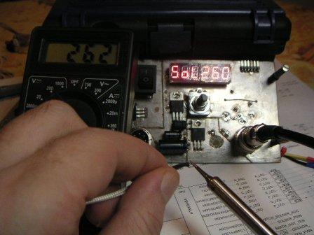

Опять один...
Запустил паяльник, была неисправна оптопараМЩС3023 -вывод элементы перед набивкой платы проверять, даже если они новые и в заводской упаковке и куплены в фирменном магазине :shock:
Показания станции и китайского тестера практически одинаковы.
PICT0019.JPG [35.35 KiB]
PICT0013.JPG [29.96 KiB]
Но светик на турбинку светит постоянно , ну КОТы - подскажите где копать. Может порт меги8 чудит, на массу и питание не звониться.

привет! как дела сейчас обстоят ? с феном прогресс есть?
Немного замотался, не заходил на форум.
Сейчас готов помочь, давайте разбираться =)
на плате действительно есть елементы, которых нет в схеме. Конденсаторы 10nF - стоят на выводах от энкодера (помогают от дребезга). Конденсатор возле контроллера 100nF (с 18pin на землю) - может и лишний так как рядом стоит ему паралельный конденсатор (просто земя далеко оттросирована). Плюс нужен конденсатор на вывод AREF pin20 (100nF на землю). На разьёме фена - стоит стабилитрон по схеме (паралельно турбинке - защищает от помех двигателя) - на момент сборки у меня был такой - но в другом корпусе.
Сама турбинка фена крутиться не должна (если выключен тумблер). Проверьте цепь на схеме, цепь "Switch_Hot_Ten" на выходе оптроно PC817. Это сигнал контроллеру - для ВКЛ/ВЫКЛ фена. (Этот сигнал появляется только при наличии высокого напряжения 220). Для тестирования можно закоротить на землю выход оптрона PC817...
Не чини то, что не сломано!
 Заголовок сообщения: Re: Самая дешевая "Паяльная станция" с феном
СообщениеДобавлено: Вс дек 28, 2014 20:24:19
Зарегистрирован: Вс дек 07, 2014 19:22:11
Сообщений: 61
Откуда: 89 км на восток от нулевого
Всем Здравствуйте! И с Наступающим!!!
Турбинка крутится постоянно, не зависимо от положения тумблера фена (поток кстати довольно слабый от 24В). Энкодер другой фирмы,пришлось перерезать дорожки и соединить крестом(для увел. по часовой).
Все остальное пока в личку, раз никто прект не поддерживает кроме Автора.

По Вашей печатке цепь питания турбинки правильная. То что крутится в пол силы - тоже может быть. Там ШИМ идет, а по светодиоду кажется что горит постоянно. Если глянуть осцилографом станет понятнее.
Интересно, какое напряжение после полевика, на стоке?
Еще проверьте цепь оптрона PC817. На выходе должны менятся уровни 0 или 1, при ВКЛ и ВЫКЛ соответственно. Контроллер по этому сигналу управляет феном.

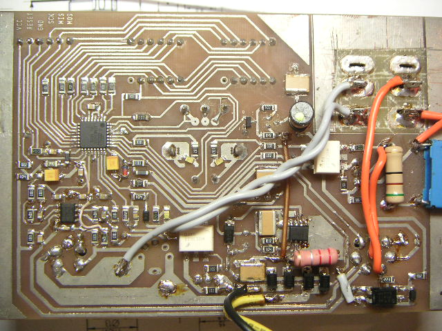

Здравствуйте . Я также недавно повторил данную конструкцию. По ходу выплывал инвертированный энкодер ,
ШИМ воздуха отрабатывает только с подключенной термопарой фена. Сам фен через несколько минут сбрасывает температуру и включает подачу воздуха на максимум , :? Приходится передёргивать переключатель фена. А так всё нормально , не перегруженный управлением аппарат.

Да, я так и подумал, но десять минут быстро пролетает, нужно увеличить. Ещё при отключенном выключателем паяльнике , но оставленном в гнезде его штеккере, в цикле перебора паметров он присутствует. Мне кажется это лишнее, ведь нужно то менять температуру фена или подачу воздуха, а тут через паяльник перепрыгиваеш. Не понятна работа геркона или концевика, может при его срабатывании - установке фена в подставку, уменьшать температуру вдвое и сбрасывать предохранительную выдержку. Уж в подстваке пусть и выключается. При установке температуры паяльника шаг равен пяти , может уменьшить до четырёх? Когда собирал только один из трёх энкодеров нормално заработал, не знаю почему. В остальном всё хорошо.
Forthomo , как успехи? Мне кажется важным повторить в точности всю высоковольтную обвязку фена, там обратная связь на контроллер.
