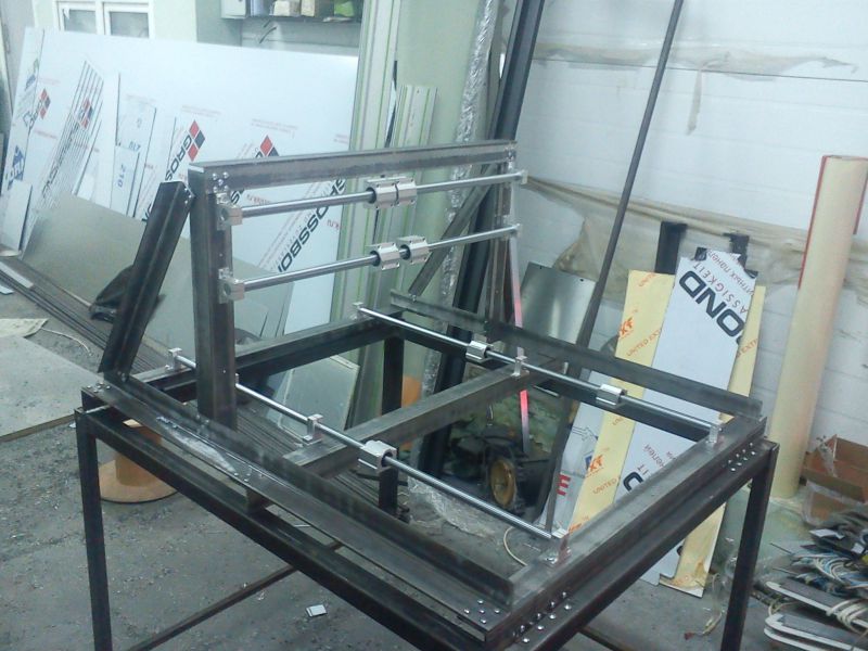

Геометрию проверяли после сварки? На сколько повело? Такую конструкцию проще было целиком порезать из стального листа. Вот посмотрите тему (http://forum.rcdesign.ru/f111/thread103833.html) человека который "собаку съел" :)) в станкостроении, думаю много интересно для себя подчерпнете и боковины портала вам все таки надо было делать по такой схеме, сейчас они у вас хлипковаты.
Теплицу для станка :)) надо будет делать основательно дабы там была температура постоянная особенно зимой и весной

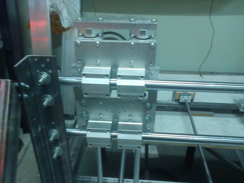

интересует узел из 8-и подшипников, а конкретно- люфт узла на обычной квадратной трубе (металлопрокат?)...
все зависит от точности сверловки уголка. У меня на первом моем станке так было - так передние верхние вообще в воздухе весели... лажа честно говорю, и на профиль направляющий накатывается стружка и получаются бугры (причем очень быстро) и весь портал скачет как по сельской дороге. Приходилось по 3-4 раза на день вышкрябывать их. Я понимаю хочется подешевле, но старайтесь не повторять чужих ошибок - дешевле будет.

Люфта на станке товарища , на удивление, я не заметил ! С самого начала конструкция с подшипниками меня насторожила, а когда собрали и начали катать оси - отлично. Документ виду а програмку нет (
Вот хочу всё по порядку выкладывать, а народ всё на перёд забегает :)) Мастерская сделана по принципу термоса, снаружи оцинковка грунтовка плюс краска, потом на толщину профиля вся стенка уплотнена 40мм пенопластом, затем будет изнутри 3мм изоляция с фольгой, затем обшивка OSB 10мм. Как раз сейчас пишу статью про обогрев и термостат на МК с дисплеем :))

Боковины портала однозначно намерен усилить. Геометрию проверял, всё параллельно и ровно. Когда варили старались всё выставить, зафиксировать и создать равномерное натяжение. Рама летала в руках, крест на крест :)) :)) :))

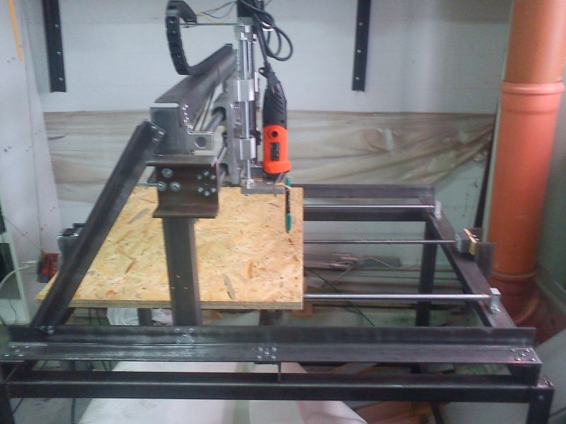

lexx_l
Ведь на рельсовые направляющие тоже поподает стружка , можно придумать что- нибудь, гофру на худой конец..
вот винт можно спрятать , если использовать "П"-образный швеллер..

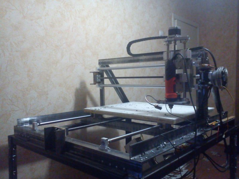

troyep Винт оси "Х", у меня будет накрыт П-профилем, угадали :)) Станок друг собирает параллельно со мной, он ещё не в работе.
С рельсами не сталкивался, а валы очищаются пошипниками (на них сальники есть). Придумать всегда чтото можно, в этом и прелесть станкостроения. Мне на подшипниках вобще не понравилось, хотя я на такой конструкции сделал много интересных вещей.

Размеры рабочей области 600мм. на 400мм. В качестве столешницы склеил столярным клеем два листа
ОСП и сверху наклеил пластик.
В целом результатом доволен.
