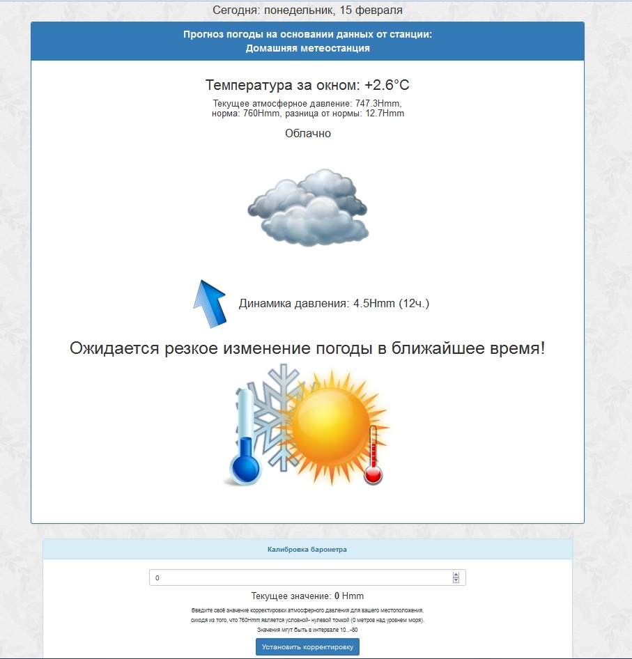

Таки дописал сегодня новый раздел, давно хотел, интересная штуковина получилась, пока всё сходится.
Кстати, когда писал, впал как бы это литературно... короче в эдакий когнитивный диссонанс, нужно было разделить тёплое время года от холодного, т.е. когда тёплое- показывает например тепло, жарко и т.д., а когда холодное время года, соответственно мороз, дубак... Вот и ломал голову, когда зима- то в 21 веке начинается и когда она заканчивается, по страночке декабрь-февраль, или ноябрь-январь, или вообще декабрь-январь, вот и думай ))))

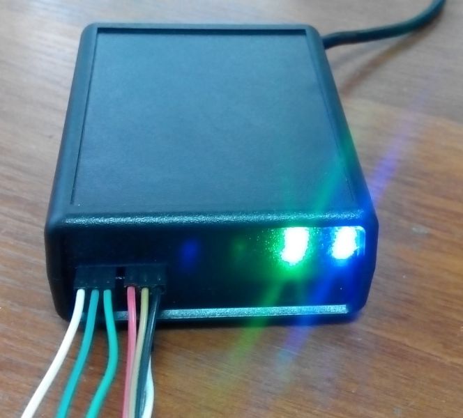

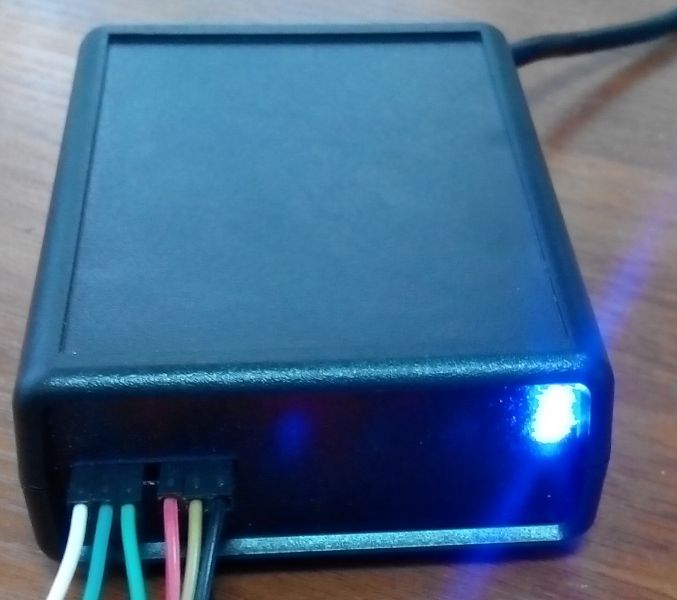

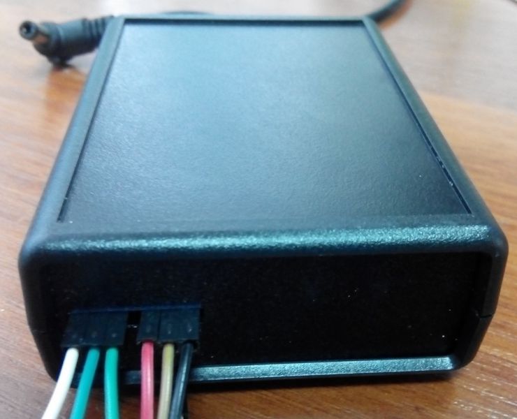

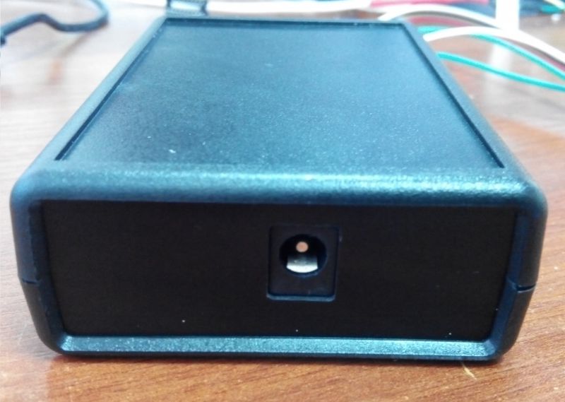

Сегодня доделал корпус, верней панельки, получилось очень даже симпатично, особенно эффектно смотрятся светодиоды под тонированной панелью, делюсь тех процессом. Заднюю панель, там где разъём питания я оставил ту, что шла в комплекте, только выпилил окно под гнездо. А вот с панелью передней немного поколдовал, верней сделал её из подручных средств. Знач для самой панельки использовал кусок оргстекла от коробочки из под CD диска. Дальше просто. С помощью ножовки по металлу выпилил заготовку, после обточил надфилем края. Выпилил минидрелью прорезь под разъёмы датчиков, отшлифовал прорезь всё тем же надфилем, получившуюся панель покрыл тонировочным лаком (что используют для тонировки фар). В общем, если будите делать конструкцию в таком корпусе (модель указана в статье)- советую!
В выключеном состоянии
Разъём питания
Вид 1
Вид 2
