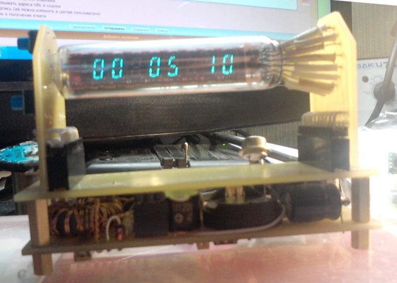

Это надо встать, поехать в чипдип... Лень. :sleep: Когда запущу, на ноги одену большой кембрик, чтоб закрыл этот позор и кусок цоколя лампы.

Лучше уж термоусадку большую. Она прекрасно ляжет на ножки. Только греть нужно аккуратно - лампа этого не любит. Могут появиться микротрещины около ножек, и через месяц-два в лампу натечёт воздух.

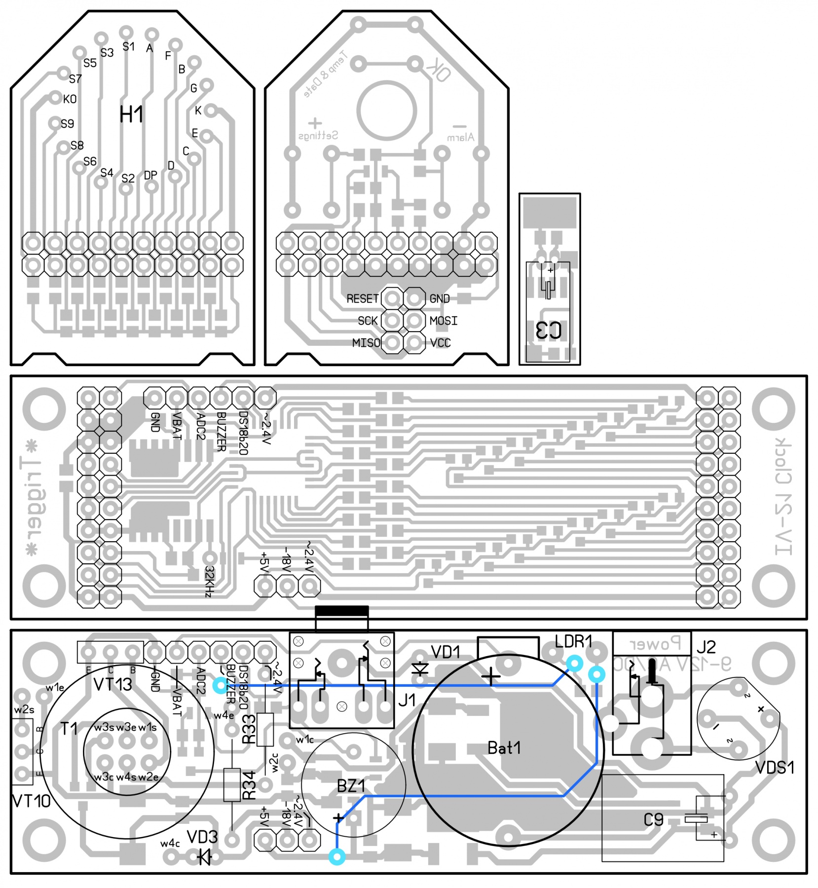

Действительно. Спасибо, что заметили. Ниже правильная плата:
IV-21 Clock PCB.rar [130.45 KiB]
Монтажные схемы:
Верх:
Низ:

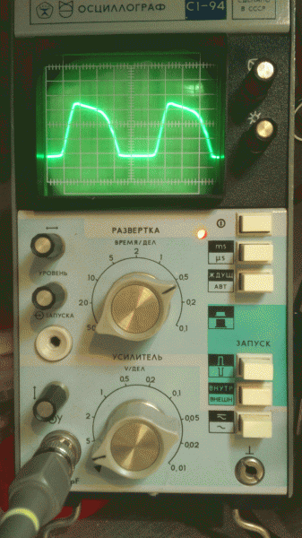

Форма сигнала под нагрузкой лампы.

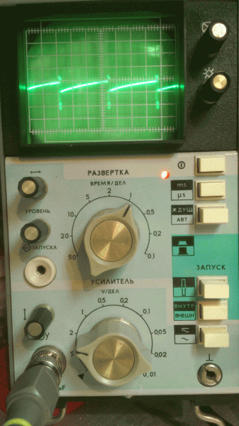

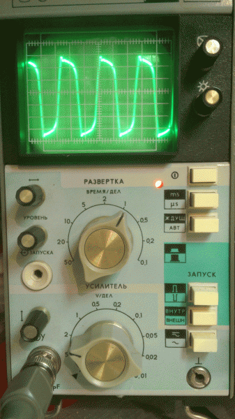

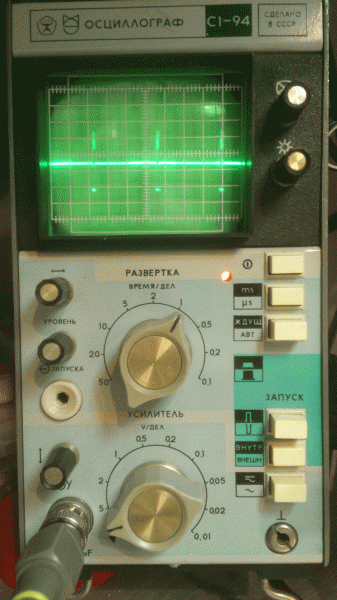

Вот мои осциллограммы
На базах без нагрузки микросекунды
На базах под нагрузкой миллисекунды
На коллекторах без нагрузки микросекунды
На коллекторах под нагрузкой миллисекунды
Накал без нагрузки после резисторов микросекунды
Накал под нагрузкой после резисторов миллисекунды
 Заголовок сообщения: Re: Миниатюрные часы на вакуумно-люминисцентном индикаторе И
СообщениеДобавлено: Чт май 05, 2016 11:28:38
Карма: 64
Рейтинг сообщений: 1013
Сообщений: 4332
Откуда: Ижевск
Видно, что под нагрузкой происходит срыв генерации. Можно попробовать уменьшить емкость C15 до 0,1мкФ или , на время, убрать его; запитать преобразователь от мощного источника без стабилизатора. Видно, что частота без нагрузки порядка 600кГц. Для феррита это много.
