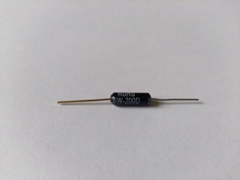

В теории, можно и 629, но тогда придётся переделывать измерительную часть на компаратор. Можно попробовать, но потом, пока особо смысла не вижу...
Чисто кнопочная прошивка в процессе написания. Планирую два варианта: управление одной кнопкой с переключением
заданных в еепром профилей и две кнопки +/- температуры.
Датчик типа такого:
На сколько понимаю там внутри шарик :). Алгоритм простой: пока сигнал с датчика меняется сбрасывается счётчик сна. Как только паяльник перестаёт перемещаться, таймер сна досчитывает до 0 и паяльник переходит в режим ожидания. Отключается нагрев и светодиод будет загораться и плавно гаснуть (на сколько корректно работает индикация сказать не могу, проверить не на чем было, но что-то подобное должен выдавать :))) )

Датчики вибрации есть и другие. У меня лежит ртутный. В стеклянной колбочке меж 2-х ножек болтается шарик ртути и липнет к лапкам. Не торохтит в отличии от обычного. Такой http://ixbt.photo/?id=photo:1119648

Спасибо.обновился, но прошивка работает не совсем корректно. Поставил датчик вибрации ртутный. когда разомкнут - идет нагрев, когда замкнут не греет. Т.е работает как выключатель. Должен отслеживать переход с 1 в 0 или с 0 в 1 и при переходе сбрасывать таймер.
"Отключается нагрев и светодиод будет загораться и плавно гаснуть " - этого тоже не происходит, просто потух и все.

Прошу прощения, забыл собрать под вибродатчик. Доберусь до компьютера выложу...

Пересобрал все прошивки, можно пробовать.

Не подходит...
4 прошивки под 1822, Пришлось прошить все по очереди. и не в одной не работает корректно датчик, везде только как выключатель. Добавьте пожалуйста в папку с прошивками ридми с расшифровкой названий прошивки.
