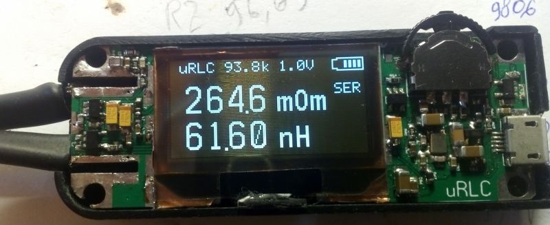

"известная в узких кругах" контора, довольно приличная, IMHO.
проверим на практике :)
все там норм по качеству , это не алиекспресс :facepalm:
меня вот что смутило, когда зажимаеш елемент - он пишет wait и чего то ждет, все приборы что у меня были и есть выдают результат практически мгновенно
Вы что там обсчитываете то ? :shock:

Я не знаю, что у вас за приборы, но RLC, работающие по данному типу не способны выдать измерение "практически мгновенно". Мои 3 прибора других прибора и 2 uRLC не могут мгновенно отобразить корректное значение. Только после прохождения всех "формальностей"
Вы как оператор не способны мгновенно обеспечить надежный контакт с установившимся сопротивлением и без шороха, это несколько десятых секунды. До момента установления надежного контакта прибор не может выставить нужные диапазоны, а показание измеренных значений не являются корректными.
После этого некоторое время занимает установление оптимальных диапазонов и уже после этого идет цикл правильного измерения., который так же занимает 0,3- 1 сек в зависимости от скорости обновления показаний.
Прибор предлагает "подождать" правильных значений , а не показывать в первый цикл погоду на Марсе.

Да, вы правы, время ожидания для пользователя сейчас достаточно большое, но все и сразу, по мановению волшебного паяльника, сделать невозможно.
Готов выслушать ваши конструктивные предложения, если они могут привести к улучшению прибора.

Из конструктивного, что может улучшить прибор / впечатления / упростить сборку:
1. По времени измерений - можно попробовать сначала мерять менее точно но быстро, а потом уточнять результат. У HB14 ведь как-то получается "сразу" показать что-то. Чтобы советовать более конкретное, надо знать в чем отличия алгоритмов измерений.
2. Нужен BOM, который можно импортировать в корзину магазина одним кликом (чтобы не долбаться с подбором деталей), плюс список ссылок где взять оставшееся. Насчет EasyEDA / LCSC уже писал. В крайнем случае - хотя бы просто BOM для LCSC.
3. Корпус из USB-зажигалки это конечно забавно, но наверное стоит отрисовать для 3D-принтера. Например, в OpenSCAD.
4. Не стоит напрягать всех с установкой Sprint Layout ради экспорта в гербер. Лучше приложить герберовские файлы сразу. По фотке плат - не понял, почему там нет контуров для фрезы или v-cut. Общий размер - не понял, вписывается в 100х100 или нет..
5. Статус разработки не до конца понятен. Она опенсорсная или нет? Если опенсорсная - стоит явно обозначить лицензию и выложить исходники на гитхаб. В случае опенсорсной я мог бы попробовать помочь.

2, 3 и 4 пункты как-то требовать от разработчика, считаю некорректным
по 2 - перечень элементов имеется, хоть и в вордовском документе. если нужен бум, можете переоцифровать схему в любой программе; ссылки где заказывать, вроде были предоставленны
3- тут как бы и самому можно этим вопросом занятся ))
4 - вписывается в 100*100, устанавливать программу нет необходимости, достаточно ее скачать в архиве, вроде на коте отдельная тема есть. наложить контур фрезеровки, так же не вижу проблемы.

я тоже буду заказывать производство, но сначала я разведу плату сам. Мне не нравится lay у которого нет связи со схемой.
Мне не нравится, что все футпринты почти слились на плате и между ними почти нет маски, мне не нравится, что экран не по центру.
Самый главный вопрос, какой толщины платы надо заказывать, чтобы нормально гнулись выводы пинцета?
По мои расчетам это 0.8 мм
Кому нужен гербер текущей версии можете взять здесь https://www.dropbox.com/s/krz16r5s3aw4h ... r.rar?dl=0
Можно конечно заказать платы без фрезеровки деталей. А фрезернуть дома сразу пачку плат на ЧПУ. Надо подумать как лучше и дешевле...
Как обстоят дела у прибора с измерением мелких индуктивностей (меньше 50нГн) и емкостей (меньше 2pF)?
Мой RLC-2 взял нормально чип-индуктивность 39нГн правда пришлось припаять выводы https://www.dropbox.com/s/li34rmrx03gsh ... 1.jpg?dl=0
и почти во всем диапазоне измеряет резисторы 0.01% в пределах допусков

- cо временем измерения ясно , нужно оптимизировать алгоритм.
-БОМ, герберы и прочие в- каты с лайами - дело вкуса и привычки. Материал вылдожен в достаточном для повторения количестве и форме. Я не могу и не хочу тратить врямя на то, что каждый может сделать сам, так как ему необходимо.
- корпус из зажигалки доступен каждому как по изготовлению, так и по цене. 3Д принтер есть не у каждого. Кроме того мне не нравятся корпуса изготовленные на 3Д - текстура у них как кусок Г. В недалеком будущем должны появиться корпуса изготовленные на ЧПУ станке, такой метод мне больше по душе. Конечно и он не сравнится с заводским корпусом методом литья.
- лайоут- самая популярная программа среди радиолюбителей, кроме того герберы можно изготовить и без нее. С нуля за 10 минут с установкой ЛА. Не нужно создавать проблемы там, где их нет.
- в- каты и фрезеровку заказывать нецелесообразно по финансам, потому даже и не начинал.
- все доступное для повторения есть, исходники НЕТ.
ZoomerJuk проблемы с экраном нет никакой. Скорость отображения максимальная, на которой еще может работать оператор - не более 5Гц. экран может быстрее, поэтапной прорисовки не видно, только смену показаний. Задержки связаны с симбиозом аналоговая часть+ алгоритм.
Co_balt если у вас есть желание- могу дать начатый проект Альтиума. Тренировался "на кошках". Схема там почти готова, печатка не начиналась.
- толщина текстолита у меня 1,0мм. Щуп получается 2мм, мне комфортно, есть пинцет раннего производства, там 1х 1,6мм. тоже нормально.
- по измерению элементов резисторы и емкости измеряет хорошо. Мелкие индуктивности немного хромают, надо еще над этим работать.
Конденсаторы 1,5пф 0603, померял 3 шт. все показывают 1,4хх пф.
Индуктивность 56нГн 0805 измерялась крокодилом, припаевались лапки
Индуктивность без маркировки, на ленте помечено 10нГн измеряется крокодилом как 20,9 нГн, , пинцетом 18,59 нГн.
