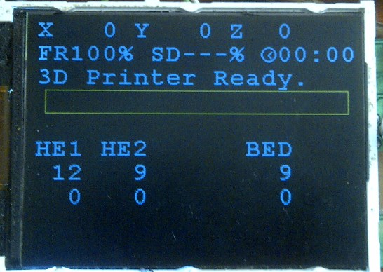

Для подключения к 5-вольтовой Ардуине на схеме панели нужно будет добавить 2 подтягивающих резистора на +3,3В на шину I2C - порты В10 В11, +5В от Ардуины подать на +5В модуля. На плате Ардуиныобязательно нужно СНЯТЬ подтягивающие резисторы на шине I2C.
Почти закончил разбираться с прошивками. Ох и муть этот Марлин. Основной экран работает вроде нормально, по меню бегает почти нормально, на некоторых пунктах есть ещё проблемы.
На фотках цветопередача кривая - текст реально белый.
Иконки тоже отображаются, когда нужно, прогрессбар заполняется нормально (сделал его жёлтым для разнообразия).
Одно из самых длинных меню, как раз на всю высоту экрана.
