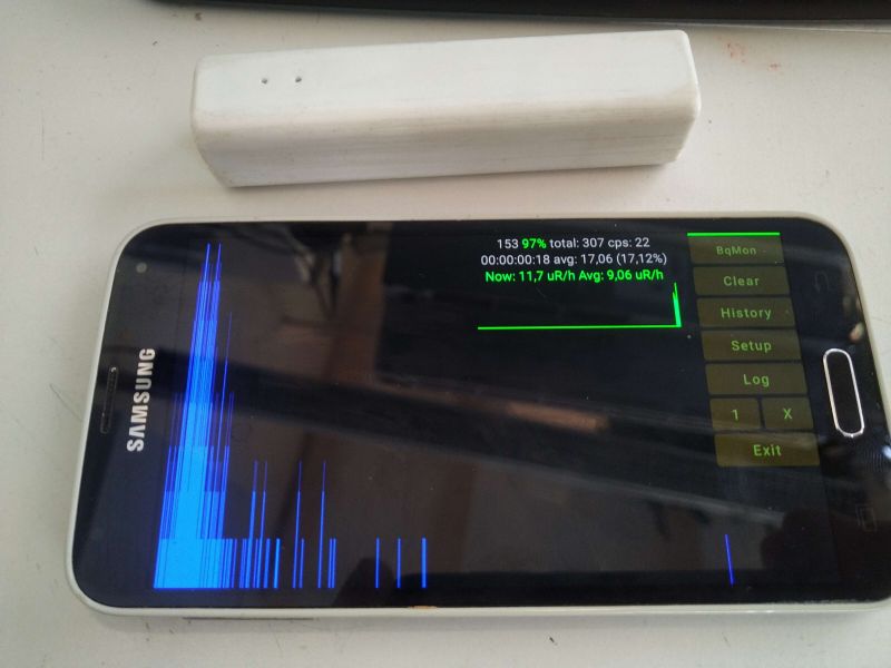

Подобрал другие, более емкие аккумуляторы - 701735, которые нормально помещаются в корпус. Автономность увеличилась до 47 дней.

Похоже, кроме вас двоих никто не заинтересовался?
Интересная разработка, но мне, как постороннему, мало что понятно..
Во первых, посмотрел на цену кремниевого "фотоумножителя".. Вы это серьезно??? Он один стоит примерно как "атомфаст"... Хотя последний уступает, хотя бы по размерам сцинтиллятора, но там уже всё готово... а тут..
Я бы лучше на вакуумном сделал.
В выложенных картинках спектров я вообще разницы не вижу. Вы бы хоть писали что имеете в виду! "теперь вот так" выглядит так же как и все остальные.. Ничо нипанятна.
Уважаемый ArtDen не выложил своей схемы.. только комментарии по отдельным особенностям работы... И таки не понятно какой подход лучше. Для меня схема "на двух транзисторах" сложная - мне бы на операционниках понятнее было. В этих ваших ацп и мк я ничо нипанимаю. Можно соорудить устройство, купив готовые модули с алишки+аналоговую часть+питание собрать самому? Хотя, на картинках всего одна платка с парой чипов и обвязкой.. выглядит проще чем то что нарисовано на принципиальной схеме.
В качестве дозиметра, конечнохорошо, но все же сцинтиллятор тем и ценен, что можнопонять что прилетело. На самолете это будут космические лучи, на земле (или где-то в подвале или пещере, например) - какие-то изотопы или радон.. Спектры, в моем понятии, интересны именно в плане определения вида излучения, а не только интенсивности. На графиках я видел пометки над пиками, но не понятно - программа сама определяет что там на графике или просто вручную метка поставлена. И откуда скрины. Судя по разрешению, какая-то программа в компе? А в смартфоне это как выглядит?
Цены для Sipm стоящем в фасте и DoZere примерно одинаковые. Стоимость Sensl от площади не сильно не зависит. Наверное фаст по этой причине так подорожал. Первые приборы мне обходились в 8 тыр.
Странно. На первой картинке виден в основном фоновый спектр, а на фильтрованой, четко прослеживаются отдельные линии.
Преобразование сигнала в гауссиану дает возможность выполнить несколько измерений, за счет растягивания импульса. В моем случае обрабатывает исходный импульс, без дополнительных преобразований, что позволяет увеличить верхний порог, уменьшить вероятность наложения импульсов и сильно снизить потребление прибора. По разрешению до 5% на низких уровнях излучения оба подхода дают одинаковый результат. При повышении уровня излучения вероятность наложения импульсов в схеме с преобразованием значительно выше. Для моего проекта необходим АЦП с аппаратным запуском семплирования, т.е. arduino не получится использовать.
Изначально DoZer -- это гамма спектрометр, дозиметрические функции крайне просты (без энергокомпенсации) и реализованы мимоходом. Из последней функциональности, реализовано как раз измерение активности CS137, для фиксированной геометрии. В проекте на https://github.com/Maniak003/DoZer , есть 3D моделька контейнера под который написан алгоритм.
Приложение реализовано только для android, проверялось на нескольких смартфонах и планшетах. Для компьютера приложение не делалось и не планируется.
В области курсора отображается номер канала или энергия (если выполнена калибровка) и количество импульсов. Справочник изотопов должен хранится в каталоге DoZer, тогда при перемещении курсора будет отображаться название и энергия. Для CS137 под заданную геометрию будет отображаться активность в Bq.
здесь подробнее
На счет платы, может быть имеет смысл создать проект на jlcpcb?
Плата оптимизирована под ЛУТ. Проект полностью открыт, все исходники доступны по ссылке.

Е-мае, решил посмотреть кристалл, а оно во как.
В другом бы моменте я был бы дико рад за размер кристалла больших габаритов, но это, пожалуй, единственный случай, когда не очень.
Достал из сусек, значит, какое-то пластиковое яйцо, на подобии половины киндер-сурприза(и пластиком и заоваленными гранями), надетое на фэу, с подписью синей ручкой "25х40", до этого даже там не лазил. Думал там будет герметизированный кристалл NaI(Tl), по внешним габаритам походил, 32мм в диаметре этот корпус. Разобрал этот блок теперь, чтоб прикинуть соотношение геометрии с этим фэу. А оно вышло 30х30 какой-то CsI, либо натрием, либо таллием(более верояно) легированный, зараза. Теоритически, если ооочень хорошо поверхность отполировать и качественно завернуть в отражатель, то размер будет даже в плюс.
Есть мысль также прилепить фэу не к торцу кристалла, а к подготовленной, сшлифованной площадке грани. В любом случае из большего меньший делается легче.

И по кристаллу, пришлось ещё порыться, вспомнил, что есть 10х40 NaI(Tl) пару. Но один из них полный труп, лопнул, когда на улицу взял с собой, хоть и перепад максимум в 5-7 градусов был. А вот второй пришлось срезать с ФЭУ-68, и он сохранился прилично, не смотря на то, что я его феном прогревал, когда термоусадкой с ФЭУ стыковал. Прилеплю к нему этот SiФЭУ.
Это я на протяжении пары лет статейки почитывал, и затемяшил с пары из этих статеек, что к 6х6 ФЭУ лепили кристалл Ф16, либо Ф18 мм. Не вчитываясь и в этом проекте думал такой, поэтому 10x40 не рассматривал.
Да, тоже пробовал с такими диаметрами работать, но разрешение хуже получается, когда окно значительно больше sipm. Как счетчик, работает нормально, а как спектрометр, смысла не имеет. Кристаллы брал в Усолье.
Ох.. Мотивации доделать прибавилось.
Всего собрал 12 приборов, все раздал по знакомым на подарки, кто то кинул на полку и забыл, а кто то интересные вещи находит. Себе сделал на sri2(eu). cs137 в чернике с Валбериса, видно на 15-й секунде, но очень дорого получилось. Разрешение около 3% по 662кев, удалось добиться. Это, так, в плюс к мотивации.
