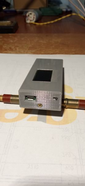

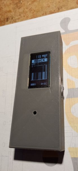

Упаковал в корпус.
Корпус 103х40х20 мм.

Модель выложу, но она сугубо под мой монтаж, по ширине платы дисплея, и под мою батарею.
Особо по размерам не ужимал, мне не критично, 2-3 мм можно было ужать, но не видел смысла. Прибор на полке лежит. Может подарю кому. Наниты и РадБои на подарки ушли.
Сразу и файлы в Solidworks 2020, может кто то поправит под себя. Там модель дисплея, модель платы и сборка.
