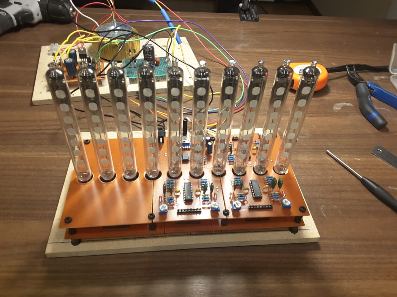

плата дриверов готова взамен макетной.
IMG-20240208-WA0002.jpg [173.45 KiB]

блок драйверов на 10 каналов готов . на видева проверка одного канала , подавал сигнал с генератора 1кГц ( хотя наверно это не принципиально) в режиме индикатора , амплитудой 30-260 mV . и так все каналы , всё работает
чуть позже ещё напишу коменты к картинкам
коменты: из за "плотности" дорожек пришлось некоторые подводки сделать проводками . как альтернатива куча перемычек, но сделал как сделал, времени думать не было и так уже пятый месяц колхожу. первые два мес тестил драйвера - пробовал и lm3915 и AN6884 но ВА6146 приглянулся более. на нем и остановился
по фильтрам- готовы две части на 6 колб и одна часть на 4 колбы в процессе. трафарет для лута есть . когда сделаю не знаю.. там кстати тоже куча проводной коммутации

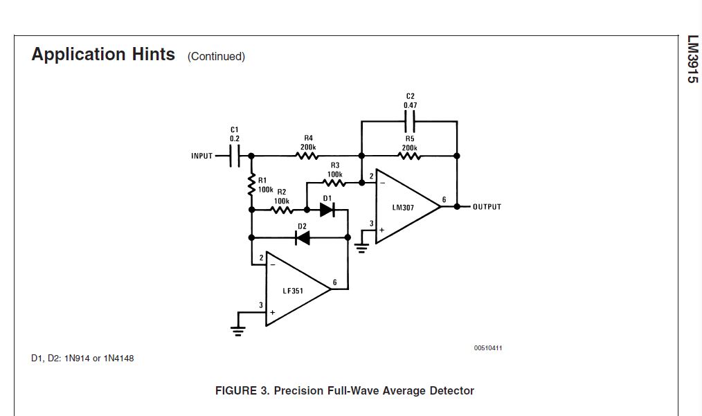

загнал сх детектора из дш к lm3015 в простенький онлайн симулятор. на вых соберу и промерю в реале и сравню результаты . и обогащусь опытом
только я её слегка усовершенствовал регулятором КУ
Добавлено after 1 hour 27 minutes 58 seconds:
https://tinyurl.com/28b7zu2s
-или вот ещё вариант , только по усилению не уверен в номинале резистора R5
Добавлено after 10 minutes 26 seconds:
т е из дш и собственных замеров чтобы зажечь 7й сигмент ив25 на входе lm3915 должен быть сигнал с амп 3,5 В нехило так. А?
Добавлено after 9 minutes 42 seconds:
не помню, но где то видел инфу что устройство на лм3915 на выход усиля надо подкл. наверно . я то к источнику подкл параллельно с усилителем. поэтому мне усиление сигнала необходимо однозначно

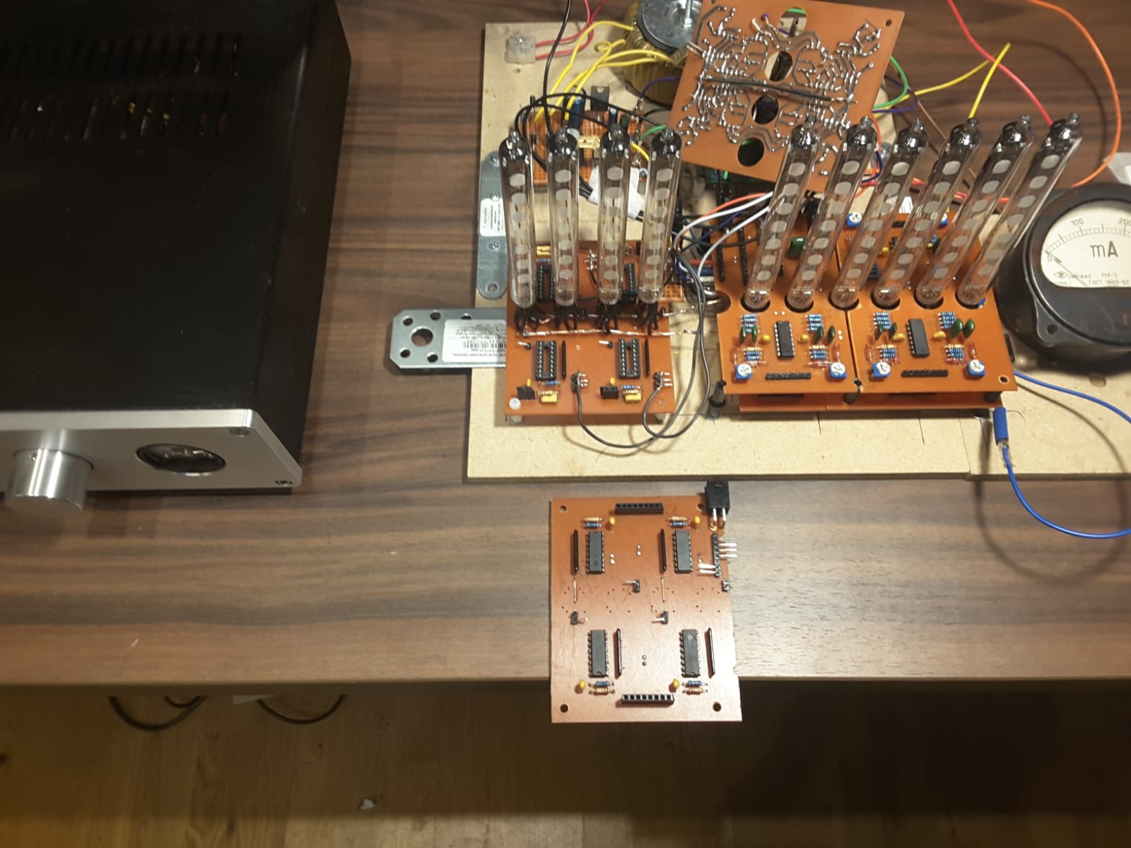

Развел детектор в спринте .
Добавлено after 3 minutes 23 seconds:
Так загрузилось
Нет сил проверить есть ли в спринте возможность добавить слоѣв. По умолчанию только пять. Иногда не хватает.
IMG-20240410-WA0009.jpg [123.87 KiB]
