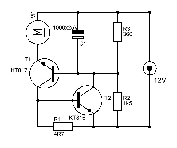

Когдато тоже нашел в инете схемку (сейчас не могу вспомнить где, и найти не могу). Спаял все навесным монтажем. Все работает до сих пор. Мотор от касетника на 6 вольт. Как позже выяснилось, внутри мотора есть еще и схема стабилизации оборотов. Но тогда я этого не знал, может поэтому оно у меня заработало. Подбирал резистор.... помоему R3. Вобщим движек крутится медленно пока не прижмеш его вплоть до полной остановки, после этого он включается на полную. Меня впринципе устраивает. Во всяком случае пока работает. Схему рисовал с готового устройства (темболее навесной монтаж), так что могут быть ошибки. На 100% не уверен, хотя и старался.....
Сверлилка.JPG [32.01 KiB]
