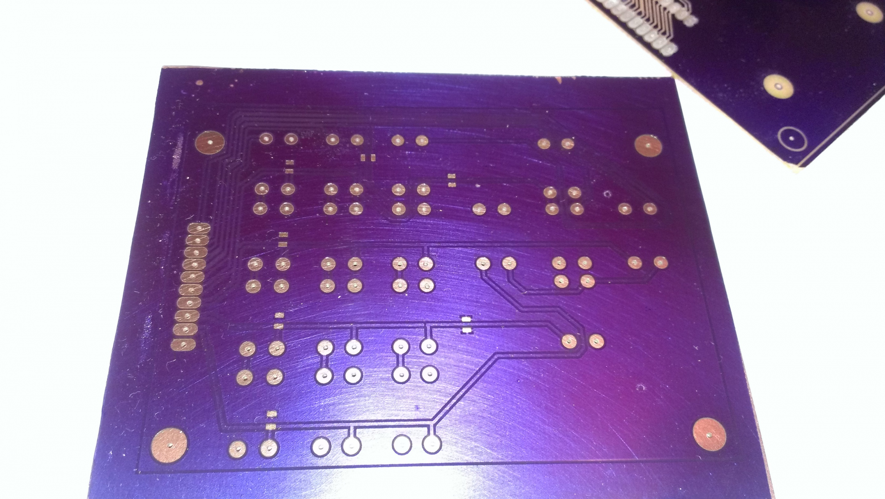

Прогреваю феном, расстояние ~5 см, на максимальной мощности.
Под прессом выдерживал от часа до нескольких часов, просто забыл написать:)
Дефекты я попробовал исправить, но маркером дорожку 0.35мм я не смог нарисовать:) Да и раствор попал под фоторезист и разъел больше, чем нужно было.
После эскпонирования плата прогревалась, как и советовали.
Собственно, провёл эксперимент - вчера наклеил полоску-обрезок фоторезиста на обрезок текстолита, на ночь под пресс, сегодня утром проэкспонировал три участка с помощью маски с выдержкой 1, 2 и 3 минуты. Выдержал в темноте 15 минут, прогрев 2 минуты и проявка в тёплом растворе кальцинированной соды (2 чайных ложки на пол-литра воды). Худший вариант - 1 минута. Всё расплылось и стало мутным. Лучше всего удался участок с выдержкой 3 минуты - на нём остались практически полностью целыми даже надписи шрифтом 1.5 мм высотой (хотя и чуть истончились). Просушка утюгом через лист бумаги (правда, на "*" он не выставляется, только на "**" - но проглаживал осторожно, несколько раз перекладывая бумагу, чтобы впиталась вода) показала, что бумага приклеивается к фоторезисту на участке с засветкой в 1 мин. К двум другим практически нет - хотя на участке с засветкой в 3 мин. в паре мест бумага чуть прилипла, но не критично.
Фото прилагается.
Ещё сегодня напечатаю маску на новом картридже - проверю, не влияет ли бледно печатающий картридж на стойкость мелких элементов рисунка, вроде надписей.
Итог (прошу поправить, если ошибся):
1. Длительность засветки фоторезиста влияет на его стойкость к проявке.
- Незасвеченный фоторезист нестоек и смывается (места, которые вытравливаются).
- Неполностью засвеченный фоторезист не обретает достаточной стойкости, в результате чего становится вязко-липким (брак).
- Полностью засвеченный фоторезист стоек к проявке, не липнет, поверхность глянцевая как до, так и после просушки утюгом (хороший результат).
- Пересвеченный фоторезист становится хрупким и разрушается (как пластик, долго пролежавший на Солнце) при сушке (брак).
2. Качество печати влияет на качество протравливания заданных участков.
- Плохое качество печати (мало тонера, изношенный фотобарабан (бледность) или магнитный вал (линии тоньше чем на самом деле)) приводит к частичной засветке мест, которые засвечиваться не должны. В результате эти места будут забиты вязко-липким, неполностью растворившимся в проявочном растворе фоторезистом. В итоге вытравлены качественно не будут, что приведёт к КЗ.
3. Качество прижима маски к заготовке влияет на качество протравливания заданных участков.
- Плохой, неравномерный прижим маски к заготовке может привести к тому, что будут засвечены места, которые не должны засвечиваться (UV-излучение попадёт под маску в этих местах). Особенно это касается тонких дорожек и надписей мелким шрифтом.
P.S. Вопрос по поводу прогрева утюгом. Смысл этой операции именно в усилении полимеризации уже промытого и проявленного фоторезиста?
P.P.S. Вопрос по длительности проявки. В моём случае проявка длилась около 3-4 минут, т.к. за две минуты весь незасвеченный фоторезист смыт небыл. Возможно, в данном случае длительность проявки определяется до полной смывки незасвеченного фоторезиста? Насколько ухудшает качество длительная проявка, и ухудшает ли?
Вот и одна из ошибок!
Проявлять надо в ХОЛОДНОМ растворе (точнее, комнатной температуры или градусов 18 - почитайте на фоторезисте инструкцию!)
А снимают фоторезист в горячем растворе!
Как проверить свежесть: если полоска резиста, прижатая пальцем к плате прилипает так, что при отдирании фоторезист портится - он свежий. Если полоска почти не липнет - он старый.
В случае 2 остается только 1 вариант - накатка под водой и пресс на сутки - это позволит хоть как-то попытаться истратить оставшийся резист.
Может и в этом. У меня тоже бывало в начале слезали дорожки и я пробовал разные варианты - после проглаживания мне наконец-то удалось протравить первую (фоторезистивную) плату. В любом случае - нагрев - усиленная полимеризация. Возможно, она влияет и на адгезию. Вот маску, чтобы она не смывалась спиртом, я "закрепляю" в духовке.
Да. Рекомендую после смывки основной массы фоторезиста промыть плату под струей холодной воды, осмотреть где вязкий резист остался и продолжить проявку в этих местах интенсивным поглаживанием их кисточкой.
Как влияет длительность проявки - хз. В любом случае плохо. Но маску я иногда проявлял и по 5-6 минут, причем скоблил пяточки чуть ли не ногтем (ну там другой базар - выдержка 20 минут - резист при желании не сдерешь, дорожки скоблить нельзя!!!). А вязкий резист тоже иногда долго смывал. В общем, 3 - 4 минуты - норм.

После недели мучений получилась вот такая плата.
Правда, в процесс изготовления были внесены изменения - скорее, от тоски и безисходности:)
Фотошаблон был напечатан на струйном принтере - получилось гораздо лучше лазерного. Сочный, плотный чёрный цвет. (слева на снимке - печать на струйном принтере, справа - на лазерном)
Наклейка на холодную плату, лёгкий прогрев феном, выдержка под прессом около 2 часов.
Эскпонирование - расстояние до платы было 12 см, через оргстекло в течении 90 секунд.
Прогрев утюгом, проявка в холодном растворе кальцинированной соды (2 чайных ложки на пол-литра воды). Что интересно - проявка длилась минут 7 точно, смывал фоторезист зубной щёткой. При этом ни одна тонкая дорожка не была повреждена. Однако при наклеивании заметил, что фоторезист бракованый - через весь лист проходит светлая полоса (т.е. в этом месте слой сильно утончён), а так же точки светлые по поверхности в некоторых местах. Утончённая полоса в итоге дала брак - фоторезист в этом месте слез (видно на первом фото линию поперёк платы, дорожки закрашены маркером).
В остальном всё получилось (для первого раза) не очень отвратительно. Под микроскопом оказалось, что дорожки 0.35 мм (самые тонкие) на самом деле имеют ширину 0.2-0.25мм и края "зубчатые". С чем это может быть связано? Также медь покрылась радужными разводами - не пойму, по какой причине.
И у меня бывает. Видимо, происходит окисление в присутствии каких-то веществ. Устраняется нулевкой. Можно попробовать уксусом.
А так, не расстраивайтесь, я когда осваивал технологию, листа два резиста извел (15х22). А щас потерь почти нет. Тут главное руку набить.

Мне интересно, а ламинатор любой регулируемый годится?
Или может даже нерегулируемый сойдет если его включить через симисторный регулятор?
Еще я так понял, полезна функция холодного ламинирования. Но это вроде просто решается - впаять выключатель в цепь нагревателя.
Реально купить то что нужно рублей за 600? Жаба душит на такую ерунду, как платы много денег тратить.
 Заголовок сообщения: Re: Как сделать качественную печатную плату
СообщениеДобавлено: Чт ноя 21, 2013 23:04:36
Карма: 93
Рейтинг сообщений: 2153
Сообщений: 4940
За 20$? :))) Я за свой 120 отдавал. Но теперь ни разу не жалею о покупке. Можно и дешевле что-то найти, 50-70 к примеру, но это нужно живьём ехать смотреть. У меня такой возможности не было, покупал в инет-магазине, поэтому взял уже проверенный вариант. Ибо после переделок (попыток) - назад уже не вернёшь.
Холодное ламинирование полезно только в случае, если свежераспечатанный шаблон к плате нужно прикатать. Я шаблоны просто ничем не прижимаю, плёнка для струйника довольно липкая, особенно только напечатанная. Положил на плату, катнул ламинатором, и в засветку.
Что до регулировки температуры - гляди, чтоб мало не было по умолчанию, какое там ограничивать... Ну и обязательно, чтоб нагревательный элемент значился, как "валы".
Вроде всё.
